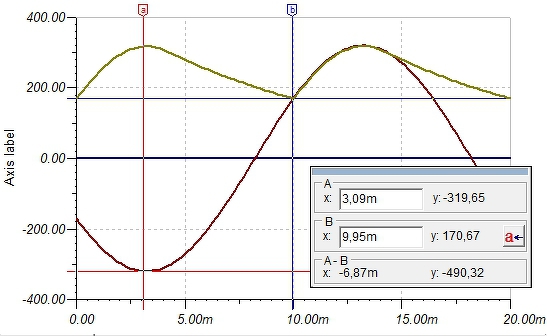

Nincs olyan hogy megengedett, az lenne a jó ha semennyit sem esne. Ha esik, akkor az áttétel arányában esni fog a szekunder is. A delta U, vagyis a feltöltött puffer csúcsfeszültségéhez képest történő feszültségesés (ripple) értékére egy egyszerű számítás az alábbi: I/(133xC).
Tehát, ha mondjuk 1000µF a puffer és 1A-rel van terhelve, akkor 1/(133x0,001)=7,5V. Ennyit csökken a kondin a feszültség amikor jön a következő periódus és elkezdi tölteni. A 133 az időből jön, a 7,5 ms reciproka. A híd az híd, azaz 4db kapcsolóelem.

Bocsánat a buta kérdésért, de a 7,5 ms az miből ered?
Abból, hogy kb. annyi idő alatt esik le a pufferfesz a csúcsról. Bár ez most itt a képen éppen 6,9ms.
