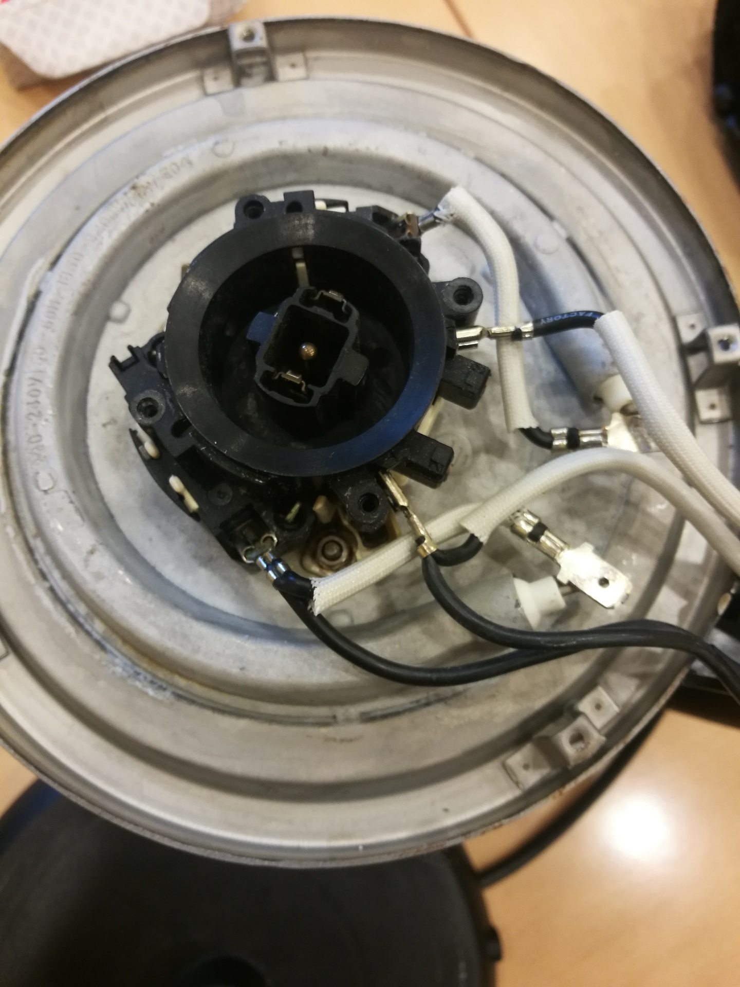

Sziasztok! Nem találtam megfelelő topikot. A kérdésem az lenne hogy van egy Kenwood SJ310-es vízforraló.Megadta magát,(vagyis,bekapcsolásnál a lámpa sem világít). Hol keressem a hibát? Hátha valaki jártas ebben.
Ami számomra nem egyértelmű hogy más vízforralóknál a talpazatnál (vagyis ami be van dugva-asztalon marad) annak van még egy érintkezője amikor rádugom a forralót. (Ez olyan mintha csak középen kapna egy érintkezést )- majd otthon méricskélek. Ha valaki szedett szét ilyet azt megköszönném ha tudna infóval szolgálni. Egyenlőre nem találtam róla se videót se képet. Köszönöm a válaszokat előre is!
Van a talp közepe körül egy rugó ellenében lenyomható szigetelt gyűrű, az alatt kapja a másik érintkezést.
Köszönöm! Megnézem. Tipp a hibába? Mi lehet ? Gondolom ha fűtőszál lenne tönkremenve attól még bekapcsolna csak nem fűtené a vizet (vagy rosszul gondolom). Nem sok dolog van benne,nem tudom mi lehet ami elromolhat benne.
Az égőhöz vezető szálon van két bumszilasabb rész ott lehet?
Megmértem fűtőszálat (a Multin csipogóra állítva) 026-ot mértem. Megtaláltam az ellenállást( gondolom hőbiztosíték ) ez 150 Kilós? Annyit mértem. A kapcsolót is lemértem az is jó. Mi lehet még?
Tippelhetek? (mások tanulására) - ha olyant írnék, ami Neked nyilvánvaló, akkor bocsánat.
Hőbiztosíték? A hőbiztosíték általában olyan cucc, ami másra rátapasztva, annak hőmérsékletét átveszi. Bizonyos hőmérékleten "kiég". Előtte kb 0 Ohmot ad, utána végtelent (szakadás) Szerintem (!) a 150 k a mérés közben a Te kezed ellenállása volt. A hőbiztosíték egy plusz védelem. Normális esetben 100 fok elérésekor kell a vizforralókban valaminek lennie, ami lekapcsol. Ha nem teszi, és a fűtőszál elér pl 120 fokot, akkor a hőbiztosíték áldozza fel magát. Ha ezt patkolod, és az eredeti kapcsoló nem teszi a dolgát, akkor a fűtőszál ég le. Meg a forraló. Meg a konyha. Valamilyen (költség) okból ezek nem cserélhetők, nem visszakapcsolhatók, nem önvisszaállók - mint a hajszárítók - és sokszor csak sebészi beavatkozással hozzáférhetők. Egy neves gyártó darabolóját húsra használtam, nyilván a határon. Az első nap megadta magát, a cseregép 2 napig bírta. Szétszedtem, sebészi műtét, buta hővédelem helyett magához térő elektronika lett beépítve. Szépen beadjusztálva az eredeti lekapcsolási hőmérsékletre. Azóta is jó (Konyha megvan ) Az anyagértéke kb 2 vízforraló plusz két hétvége munka. Szóval vagy megszállott vagy, vagy ez nem a Te utad. A hozzászólás módosítva: Márc 19, 2019
A fényképen levő ellenállás a színkód alapján 150k (fekete-zöld-sárga-arany), de az nyilván nem a hőbiztosíték. Kérdés, hogy minek az a 150k-s ellenállás a vízforralóba? Esetleg glim előtét? A másik kérdés, hogy mi lett a megoldás? Mert az nem derült ki vladcepes utolsó posztjából.
