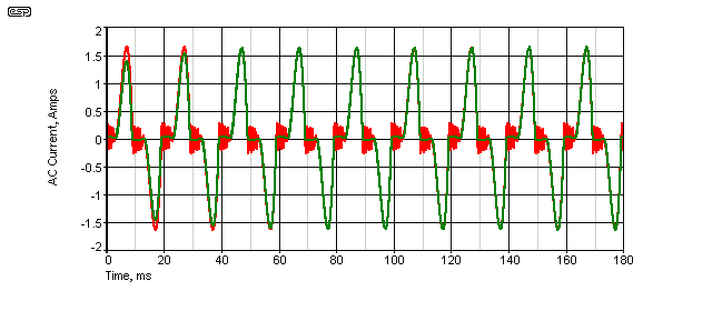

Csináltam egy gyors szimulációt amin a hálózati trafó szekunder árama látható a 3 esetben. Az alap eset a szokásos, hálózat-trafó-graetz-puffer. A második esetben van minden diódán egy 1µF-os kondi. Látszik, hogy ugyan csökken az áramtüske de nem sokat, talán 10-20%-ot, illetve ha esetleg van ott magasabb harmonikus is, az is csillapítja. Az utolsó eset pedig a fojtó, a graetz és a puffer között. Na itt már látszik a PFC hatás amit emlegetsz, azaz itt már erősen hasonlít a trafó szekunder árama a szinuszosra.
(#) zombee válasza Ge Lee hozzászólására (») Márc 14, 2019 /
Köszönöm, valami ilyesmit kerestem. Az 1. eset az alap, épp ezt szeretném elkerülni, a 3. már sokkal jobban tetszik. Tehát a lényeg az lenne, hogy a graetz után pozitív vagy negatív oldalra kell rakni egy bika fojtót a pufferkondi elé és el van intézve? Ezen a részen is segít, ha van kondi a graetz-en, azaz kombináljuk a 2. és 3. esetet? A fojtó és a puffer méretezésére van valami képlet, azon kívül hogy "minél nagyobb legyen"? A fojtó lehet zárt toroid, vagy csak légréses?

Ezeket a dolgokat mérni kell, mert hiába igyekeztem a szimulátorban a valósághoz közeli adatokat megadni a trafóra is, azért az nem ugyanaz mint amilyen a valóságban lesz. Illetve nem tudom, hogy mi lehet az igazi probléma, mert manapság már a legtöbb érzékeny, mikrovezérlős dolog is elműködik egy kapcsolóüzemű dugasztápról is, egy ilyen mezei trafós stabilizátorról meg pláne kellene hogy működjön. A fojtóra szerintem vannak online számolók, nagyon nagy sem lehet, nem csak a méretek miatt hanem mert a használhatóságot fogja korlátozni.
Csúnya hasonlattal úgy is el lehet képzelni, mintha egy rugó lenne a vezetőben. Meglódul gyorsan a sok elektron, de a rugó ellenállást fejt ki rájuk, így lassabban tudnak csak vándorolni. Persze ez nem igaz, csak hasonlat volt. A fojtónak dupla szerepe van ilyenkor, nem csak az áram hullámosságát csökkenti, hanem a puffer ESR-jével egy feszültségosztót is alkot, így csökkentve a kondenzátoron a búgófeszültség nagyságát. És mivel a tekercsben energiaátalakulás van (oda-vissza) ezért a kondenzátor feszültsége is kisebb lesz fojtóval mint nélküle.
Csak légréses lehet, mert a zárt mag telítésbe megy. Ha jól emlékszem van olyan online számoló ami adott vasmagok esetén a légrést is méretezi.
