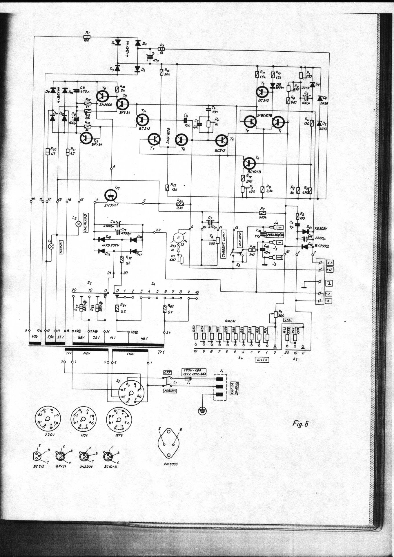

Sziasztok, szert tettem egy FOK-GYEM 9252/a típusú 15V/5A labortápra. Egy barátomtól kaptam aki a kondenzátorok cseréjével próbálta a fennálló hibát orvosolni. A hiba a következő.
A feszültség a beállított értékhez képest kb. +/- 1voltal hullámzik. Az limiter 3-4 Amper között elkezd szaggatni "pl. Az izzó ami terhelés gyanánt van, fel le kapcsol, minél feljebb tekerem az áramot annál gyorsabb ütemben. Mintha egy gerjedés lenne a kimeneten ami ideje korán életbe léptetné az áramkorlátot. A mérések a megadott értéktáblázat alapján mind a megfelelő értéket képviseli, kivéve a T7 Bázisán mérendő 0- -1,2V ami csak 0,4-0,5V max. Mellékelem a dokumentációt. Elnézést, hogy ide írok, de ennek a tápnak nem találtam topikot, ami van az ezt nem tárgyalja, és nem akartam ujjat indítani. előre is köszönöm a segítséget.

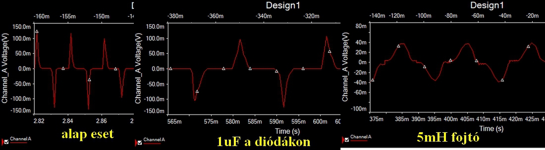

Csináltam egy gyors szimulációt amin a hálózati trafó szekunder árama látható a 3 esetben. Az alap eset a szokásos, hálózat-trafó-graetz-puffer. A második esetben van minden diódán egy 1µF-os kondi. Látszik, hogy ugyan csökken az áramtüske de nem sokat, talán 10-20%-ot, illetve ha esetleg van ott magasabb harmonikus is, az is csillapítja. Az utolsó eset pedig a fojtó, a graetz és a puffer között. Na itt már látszik a PFC hatás amit emlegetsz, azaz itt már erősen hasonlít a trafó szekunder árama a szinuszosra.
Köszönöm, valami ilyesmit kerestem. Az 1. eset az alap, épp ezt szeretném elkerülni, a 3. már sokkal jobban tetszik. Tehát a lényeg az lenne, hogy a graetz után pozitív vagy negatív oldalra kell rakni egy bika fojtót a pufferkondi elé és el van intézve? Ezen a részen is segít, ha van kondi a graetz-en, azaz kombináljuk a 2. és 3. esetet? A fojtó és a puffer méretezésére van valami képlet, azon kívül hogy "minél nagyobb legyen"? A fojtó lehet zárt toroid, vagy csak légréses?

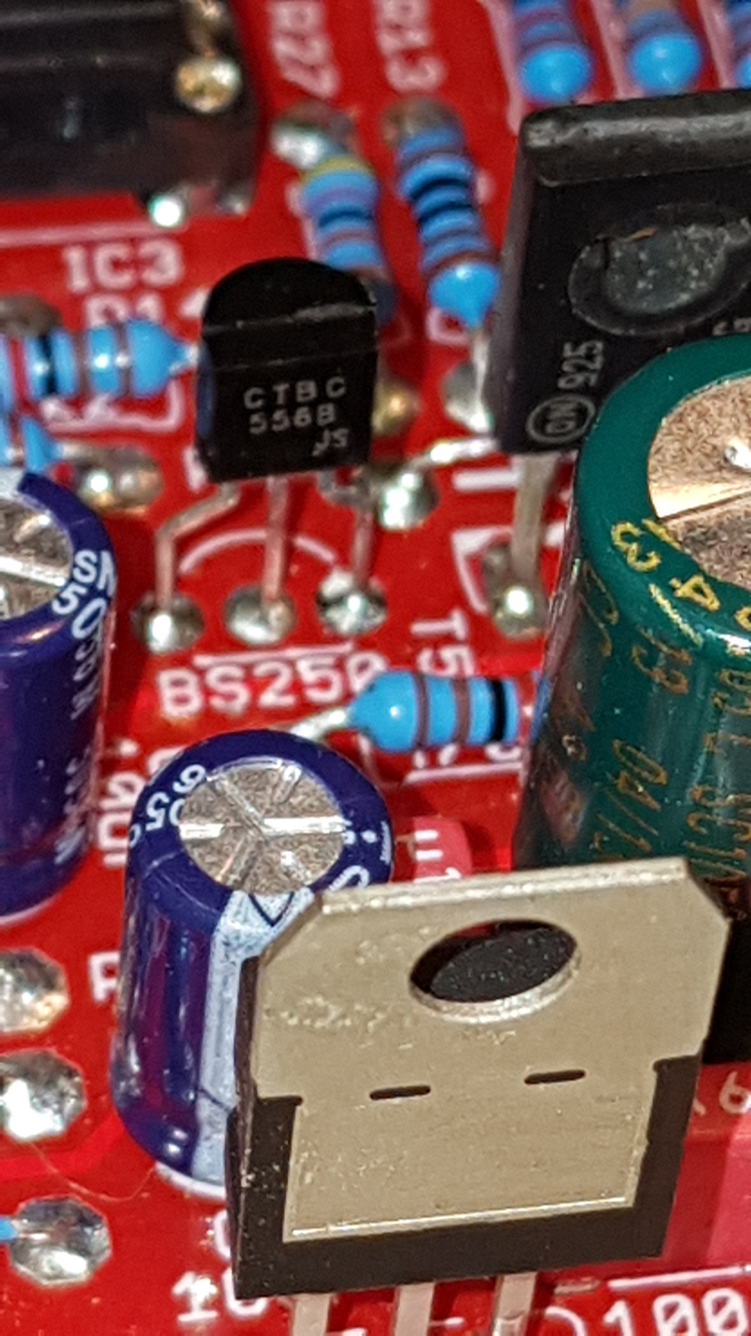

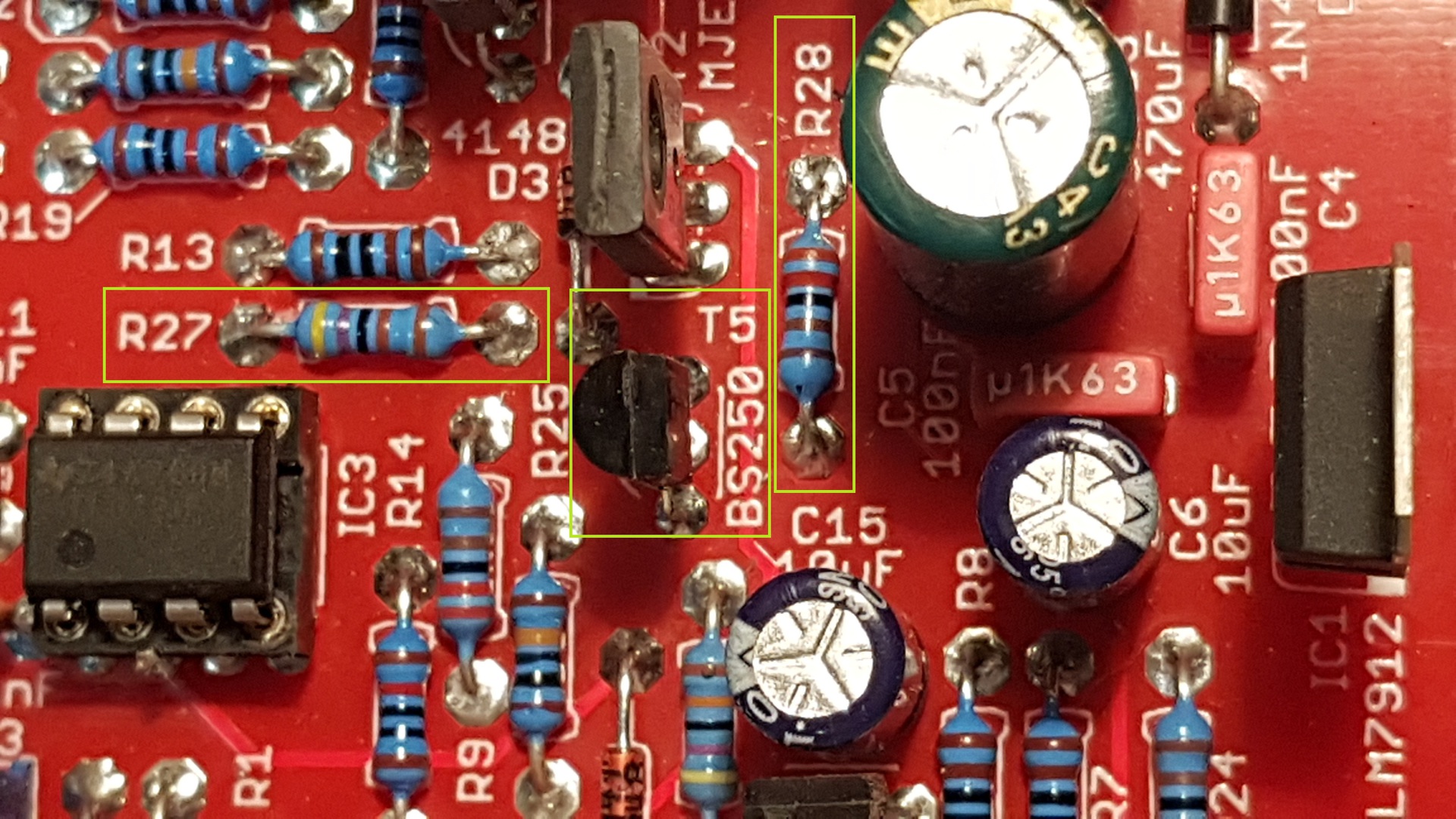

Problémát jelent több építőnek -nekem is-, a BS250-es MOS-FET beszerzése, illetve megdöbbentő annak beszerzési ára.
Ezért Proli007 javasolt egy nagyon frappáns megoldást a kiváltásra. A panel változatlan marad, azon semmilyen változtatásra nincs szükség, csak a FET-et tranzisztorra, és két ellenállást más értékre kell kicserélni. A módosításokat kipróbáltam -csak egy rövid tesztelés volt-, és ez alapján minden pontosan az eredeti állapottal azonos módon működik, semmilyen eltérést nem vettem észre. Akár beszerezhetetlenség, akár spórolás okán is érdemes a módosítást használni. BS250 FET tranzisztorra cserélése: T5 = BS250 -> BC556B; T28 = 470 k -> 2k2; T27 = 100 k -> 4k7 A hozzászólás módosítva: Márc 24, 2019
Meg el lehet ezt játszani a másikkal is, vagy akár el is lehet hagyni, amit hoztak nemrég javításra abban a LED ellenálláson keresztül közvetlenül az OPA kimenetén volt.
