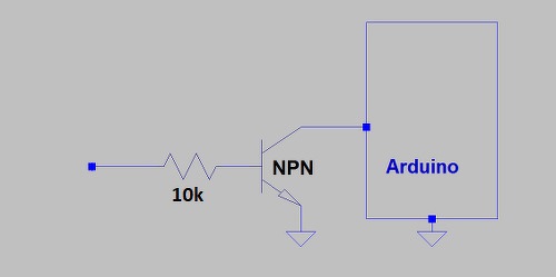

(#) kapu48 válasza Helios hozzászólására (») Márc 16, 2019 /
Az enkodereknek 2 bemenet kel. Van még plusz 3 bemeneted?
És a magyarázat:
(#) Helios válasza kapu48 hozzászólására (») Márc 16, 2019 /
A problémám a következő: a 4 gomb közül 2 a menüben az előre és hátra irányt vezérli, egy pedig maga a menü előhívása. Azt szeretném, hogy az encoder SW gombja lenne a menü, az A és B pedig az elöre és hátra irány. Én ehhez suta vagyok, sajnos nem tudom megcsinálni.
A meglevő menü gomb kezelést meghagyod.
A két irány választó gomb rutinjait lecseréled a fenti linkben szereplő rutinra.
(#) Helios hozzászólása Márc 16, 2019 /
A 10(minusz,hátra),11(plusz,elöre),12(menü)-es lenne az a 3 gomb.
(#) kapu48 hozzászólása Márc 16, 2019 /
Ezt gyorsan töröld! És rakdbbe a lenti zöld gombok "kód" zárójelei közé
Mivel csak kód töredéket kaptam, nem tudtam ellenőrző fordítást végezni!
Így képzeltem a cserét:

Akadt egy kis gondom a Ki mit épített topicban bemutatott fordulatszámmérővel. A fordulatszám jelet az AVR-be a képen látható módon vezetem bele, a bemenet a belső felhúzó ellenállással H szintre van húzva. A tranzisztor bázisát a 10k ellenálláson keresztül megpróbáltam közvetlenül a gyújtó trafó primer tekercsére kötni, de összevissza ugráló értelmezhetetlen értékeket jelzett ki. Jel generátorról tökéletesen működött. Gondolom a gyújtó trafó visszarúgása okozza a bajt, de hogyan küszöbölhetném ki ezt a problémát? Köthetem közvetlenül az ECU gyújtás kimenetére?
(#) Kera_Will válasza Vacok hozzászólására (») Márc 18, 2019 / 2
Táprészen több tagú LC szűrők.15 Voltos Zener gátak.
A bemetet otpoval leválasztani ami a fordulatszám adótól kapja a jelet.
A tranzisztor így nem sokat véd.
Az optocsatoló közvetlen a uC mellett legyen ... az opto diódáján már lóghat hosszú drót.Opto Tranzisztora minél közelebb kerüljön inkább.
