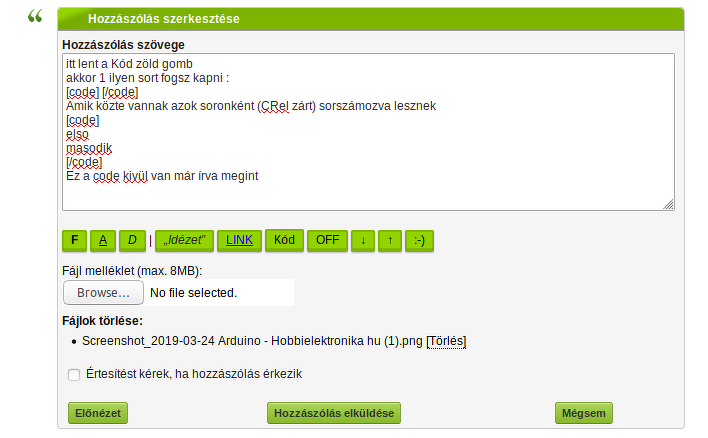

Ezt gyorsan töröld! És rakdbbe a lenti zöld gombok "kód" zárójelei közé

itt lent a Kód zöld gomb ha megnyomod
akkor 1 ilyen sort fogsz kapni :
üres sor de a code formázó tagek közé vannak zárva egy space ezért üres
Amik közte vannak azok soronként (CRel zárt) sorszámozva lesznek
Ez a code kivül van már írva megint A hozzászólás módosítva: Márc 24, 2019
