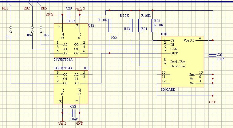

Eddig is sokat segítettetek, nekem ilyen apró észrevételek is fontosak... A többi még tényleg a végén dől majd el! Amúgy jónak tűnik az SD kártya bekötése? Írni és olvasni is akarom... Köszi!
Igyekeztem kijavítani a dolgot!
Belekerült egy 74HCT244-es és egy 74LCX244-es IC! Az SD kártya írós-olvasós rész így most már jó lehet? Köszi szépen
Amit pet csatolt korábban, abban úgy volt. Igazából az eredeti cikk forrását közvetlenül nem láttam...

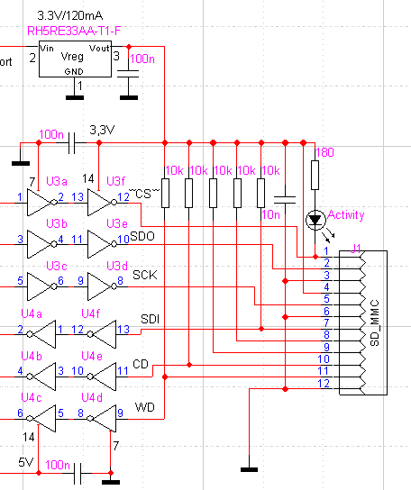

Csatoltam egy részletet az egyik tervemből.
Az általad választott 74LCX244 nem arra való, amire betetted! A Kimenete akkor 5V, ha a tápja is annyi. Ekkor a bemenetén a High szint 3V-nál is nagyobb lehet. Erről az adatlap nem ír, de a 3V-os beállításba 2V-ot jelez, ami erre enged következtetni, valamint arra, hogy nem erre találták ki, hanem pont a fordítottjára, azaz hogy 3V-os kimenete legyen, és 5V-ot tudjon fogadni a bemenetén. A 74VHCT04A 5V táp esetén is 2V felett High szintet értelmez a bemenetén. Ez kell a kártya felől a PIC bemenete felé, vagy ezzel egyenértékű. Mellesleg nem túlzás a 244-et ide betenni, kicsit sok a lába?...

Ezt egy demó kapcsolásból próbáltam kiszűrni, de nem igazán sikerült ezek szerint... Igazad van tényleg túl sok lába van 244-esnek... Nem igazán vagyok járatos alkatrészek terén... Ha nem túl nagy kérés meg tudnád adni a kapcsolásodon az U3-as és U4-es alkatrészeknevét ? ( Sima 74HC14 ? ) Egyébként az SD kártya olvasásához/írásához nem kell bekötnöm a 10,11,12-es lábakat, ugye? Valamint a CS lábat is elég felhúzni, nem? Előre is köszi!
Mi más lenne az U3,4 mint 74VHCT04A!? Eddig erről beszéltünk nem?
A 12-es láb testen van. A 10,11 pedig azt érzékeli, hogy a kártya be van e dugva a helyére, illetve, írásvédett e. Döntsd el szükséged van e erre. A CS-vel kapcsolatban is neked kell döntened. Ha állandóan engedélyezni akarod, akkor lehet, hogy nem kell vezérelned. Nem látom át most, hogy ez jelenthet e gondot esetleg... (pl. nem szerencsés engedélyezve kirángatni.)
Bocsánat, ha néha fárasztó vagyok...
Így gondoltad?
