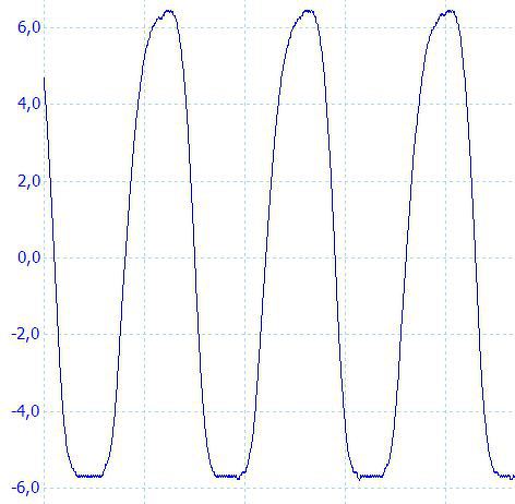

(#) duke hozzászólása Ápr 28, 2019 /
Kliváncsiságból összeraktam, ezt az itt közölt sima kvarc meghajtó áramkört.
https://www.hobbielektronika.hu/cikkek/seged_orajel_generator.html?pg=2
Oszciloszkoppal megmérve kb jó, szép szinuszos jelet ad, a kvarc frekijének megfelelően 14.31 Mhz-en, ahogy az első képen látszik. Viszont ami érthetetlen, hogy a mérő fejet megfordítva, tehát hogy a csipesz kerül a kimenetre, és mérő csúcs a negativra, a másik képen látható torz hullám látszik.
Ez hogy lehet, miért lehet ? Semmit nem vátoztatok, se a szkopon, se az áramkörön, csak megcserélem mérőt.
Mi változhat, vagy ez valami furcsa mérési hiba lehet ?
(#) tbarath válasza duke hozzászólására (») Ápr 28, 2019 /
A csipesz földpotenciáálon van. Sanszosan 0 Ohm-ot fogsz mérni a szkóp tápjának föld érintkezője és a mérőfejek negatívja között. Ha így van, akkor az a szerencséd, hogy ez az áramkör nem képes komoly áramot leadni, különben már temethetnéd a szkópodat...
(#) proli007 válasza duke hozzászólására (») Ápr 28, 2019 / 3
Hello! Ez méréstechnikailag egy szarvas(marha) hiba. Olyan, mint ha a tehén szájába belenéznél, majd ugyan ezt tennéd hátulról is és csodálkoznál, hogy az eléd táruló látvány miért más..
A szkóp mérőpontjai nem ekvivalensek egymással. Pont ezért különböztetünk meg "hideg" és "meleg" pontokat. A táp két pontja általában hideg pontnak tekinthető. Ehhez képest végezzük a méréseket.
A szkópnál, a hideg pont a bementi GND. Ez legtöbb esetben közösítve van a hálózat érintésvédelmi földjével is. De minden esetre ez a pont a készülék árnyékolásával (Ami az áramköröket is körbe veszi) galvanikusan összeköttetésben van. Az jelentős kapacitást mutat, más részekkel, de legtöbb esetben a hálózattal is. Tehát ha ezt valamihez hozzákötöd, zavaráramok futhatnak rajta és kapacitással is terhelheti a mért pontot. Épp ezért ha ezt a pontot az áramkör GND pontjára kötjük, akkor ezek a zavaráramok az felé fognak lefolyni.
A meleg pont, vagy is a szkóp bemenete, a GND-hez képet csak néhányszor 10pF-al terhelt, és általában 1Mohm bementi ellenállású. Ezért köthetjük a meleg pontra. De ha az áramkör meleg pontja nagy-impedanciás, még ezt a kis terhelést is figyelembe kell venni.
(Pld. ha a kvarc lábain mérnénk. Mert pold. a kvarc rezgéséhez szükséges kb. 30pF-os kapacitást megváltoztatva, kismértékben megváltozhat a rezgés frekvenciája is.)
Még egy multiméterrel történő mérésnél, is figyelembe kell venni hogy melyik a COM pont és azt kötni a hideg pontra. Mert a műszert körülvevő árnyékolt lemez is a COM pontra van kötve és összeszedhet zavarokat szórt kapacitásán keresztül felőlünk, vagy a hálózat felől.
Tehát csak differenciális bemenetű műszerrel mérhetnénk "tetszőlegesen", de az szkópban ritka mint a fehér holló.
Tehát hiába hogy a szkópod esetleg telepes táplálású, vagy az áramköröd az, mindenképpen megfontoltan kell a mérésnél eljárni és az áramkör GND pontjához képest mérni. Ha földelve van ne adj ég mind két egység táppontja, még zárlat is képződhet, ami jobb esetben a szkóp árnyékolt vezetéke sínyli meg, rosszabb estben a szkóp belül, vagy a védővezető hálózata.
Egyébiránt a mérés már ott is sántít, hogy a szkóp AC állásban volt. Mert a látott kép váltófeszültség, a valóságban pedig egyenáramra szuperponált váltójelet kellene látnunk. AC-ban csak akkor mérünk, ha a DC feszültség oly nagy a rajta ülő AC feszültséghez képest, hogy az értékelhetetlen képet adna. De ekkor is "fejben" tudjuk, hogy a nullvonal, a mért érték átlag egyenfeszültségénél van tulajdonképpen..
(#) duke válasza proli007 hozzászólására (») Ápr 28, 2019 /
Egybe válaszolok. Az oszciloszkop USB-s, amire tudom, hogy veszélyes lehet egy hálozatról táplált áramkör. Az áramkör akkumlátorrol megy, hogy mindentől garantáltan független legyen.
Tovább kisérletezve, azt vettem észre, hogyha igy "forditva" csatlakoztatva megfogom a mérőzsinort megmarkolom valahol, akkor helyre áll a szinusz jel. Olyan mintha valami zavarszűröt kötnék be, ha elengedem, akkor vissza áll a zavar. Természetesen ez egy szokványos szigetelt mérőzsinor, tehát nem a vezetékhez érek hozzá. Valójában már a tenyeremet fél centire közelítve is vátozik a jel. (Rendesen csatlakoztatva semmilyen hatással nincs a jelre, a vezeték fogása, hajlítása, mozgatása.)
És valóban itt végülis egyenáramról van szó, tehát nem egy szimetrikus váltakózó áram, mint amit feltételeztem, hogy annak aztan mindegy hogy mérjük. Amugy egyenáramú mérésbe kapcsolva is pont ugyan ezek a jelenségek vannak.
A 14.3 Mhz miatt feltételezem, hogy itt már valami érdekes összetett nagyfrekvenciás jelenségek is lehetnek.
(#) proli007 válasza duke hozzászólására (») Ápr 28, 2019 / 1
Egyszerű mérőzsinórokkal nem használunk oszcilloszkóphoz! Főképpen nem nagyfrekvenciás mérésnél. 1:10 osztásarányú tisztességes mérőfej a normális megoldás.
Az USB előtét és egy laptop, az egyik legrosszabb választás lehet zavarok szempontjából. A kapcsolóüzemű tápoknál a legtöbb esetben egy Y kondi köti össze a PC GND hálózatát a hálózattal. Ezzel mintegy "ellátva" azt zavarjelekkel. Ha a vezetékek közelébe kerülsz, szórt kapacitással söntölheted a zavarjelet. De ezek nem mérések csak saccográfok.
A DC üzemmód természetesen nem változtatja meg a jelalakot, csak a nullvonal valós helyre kerül.
Az USB-s szkópod, egyáltalán nem biztos, hogy a valóságot mutatja egy 14MHz es jel esetében. Feltételezhetően ahhoz kicsi a sávszélessége. Az oszcillátor kimenetén négyszögjelnek kellene lenni, ha a 4069 át tudná vinni ezt a négyszögjelet rendesen. A 14,3MHz félperiódus ideje 35ns. Az IC kimenetének futásideje 10V táp mellet (mert még az sem mindegy mekkora) 50..100ns. Ami kapásból "szinuszosítja" ezt a jelet. Mert hogy a jel felharmonikusait egyáltalán nem képes átvinni.
Félreérthető volt a mérőzsinorozás, valójában normál 100 Mhz-es 1:10 osztásu mérőfejről van szó, 1 GSample, 70 Mhz -es pico szkoppal, ebbe bele kell férnie a 14 Mhz-es jelnek.
Nem értek hozzá, de azon én is gondolkodtam, hogy egy ilyen kvarcnak egyáltalán milyen jelet kéne kiadnia, meg azon is, hogy egy digitális ic egyáltalán mit tud kezdeni egy szinuszos jelel ?
De ott a kapcsolás lerásánál mutatja a saját mérését 4 Mhz-es kvarccal, és ott is szinusz jel van, tehát akkor akkor biztos müködik ez valahogy digitális áramkörrel.
Mindenesetre érdekes, hogy akkor lehet hogy csak azért szinusz, mert az ic nem tudja másképp átvinni.

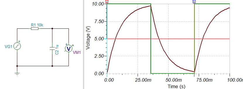

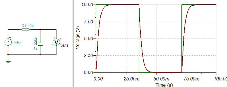

(#) proli007 válasza duke hozzászólására (») Ápr 29, 2019 /
Oké. Leszimuláltam neked, hogy egy 70Mhz-es szkóp hogyan mutatja meg a 14MHz-es ideális négyszögjelet. (A 70Mhz, úgy értendő, hogy 70Mhz-en van a szkóp átvitelének -3dB-es pontja, mint egy aluláteresztő szűrőnek. A képen nem 14MHz-et, hanem 14Hz-et használtam és 16Hz-es töréspontú szűrőt, hogy más ne befolyásolja a szimulációt.)
A kvarc kapcsain közel szinuszos jelnek kel lenni, különben a kvarcot "túlhajtjuk" ekkor nem biztosított a pontos frekitartás. Az IC 50ns-os futásjele kb. 20Mhz-es átvitelnek felel meg, így a 14MHz jelből szinte csak az alap-harmonikust viszi át. 4MHz esetében cseppet más a gyermek fekvése..

(#) proli007 válasza proli007 hozzászólására (») Ápr 29, 2019 / 1
"14Hz-et használtam és 16Hz-es töréspontú szűrőt" Hogy miért?
Mert közben 70Hz-est töréspontút szerettem volna használni..
