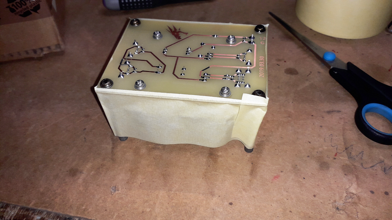

(#) antikzsolt válasza Jonas hozzászólására (») Márc 29, 2019 /
Csinálj egy centifugát és abba fogasd bele a nyákot. Jól megpörgeted és megfújkálod. Ami feles az lerepül róla

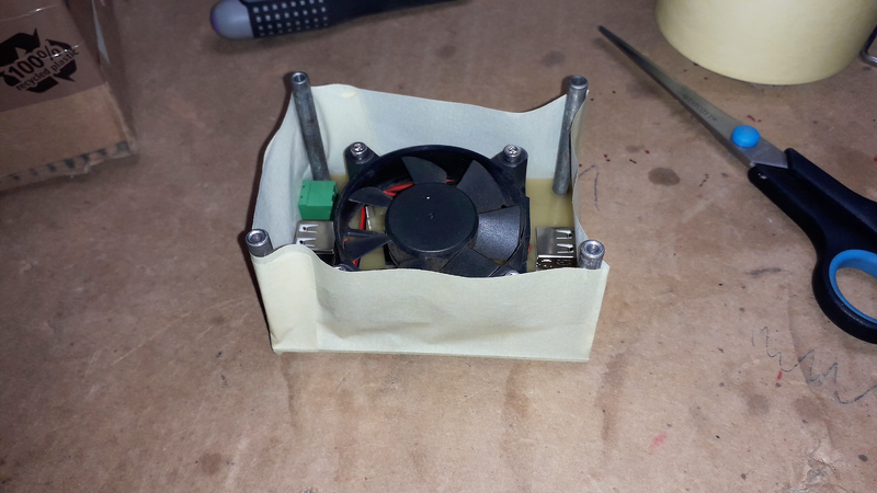

(#) Bakman válasza Jonas hozzászólására (») Márc 29, 2019 /
Én festők által is használt, széles maszkolószalaggal szoktam körberagasztani a panelt. Eleve úgy tervezem a NYÁK-okat, hogy a négy sarkában legyen egy-egy furat, felfogatási lehetőségként. Ebbe hosszú távtartó, tartja a szalagot és lerakva, vízszintesen áll a panel, ami nagyon fontos, különben az egyik oldalra folyik a Palstik 70. Ha nem sietős, holnap estefelé töltök fel pár képet, készítenem kell pár panelt.
A hozzászólás módosítva: Márc 29, 2019
(#) Jonas válasza Bakman hozzászólására (») Márc 29, 2019 /
Azt megköszönném
És neked sem szokott fényes maradni a felület miután megszárad? Csak egyszerűen szobahőmérsékleten szoktad hagyni megszáradni?
Csak annyit szoktam ráfújni, hogy egybefüggő folyadékréteg legyen rajta. Száradás után is fényes. Ha matt, akkor arra a területre kevés lakk jutott. Ha eleget kapott a panel, egybefüggő réteget képez a lakk, ami száradás után is rugalmas marad valamennyire.

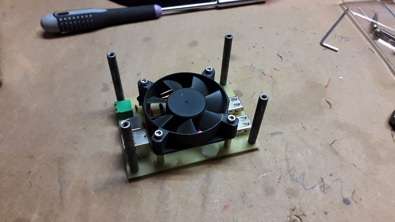

(#) Bakman válasza Jonas hozzászólására (») Márc 30, 2019 / 3
A képek, mellékletben.
Távtartókat betekerem, körberagasztom a szalaggal, a felesleget levágom (erről nincs külön kép) tapétavágóval, vízszintes helyre rakom és mehet a fújás. Az utolsó két kép közvetlen a fújás után készült (kazánházban, ott lehet koszolni, büdösíteni ).
A képek minőségéért elnézést, telefonnal lőttem őket.
Ha a panel felett van lámpatest, külön előny, nagyon jól lehet látni a tükröződésből, hogy hova mennyi lakk került. Általában úgy időzítem a lakkozásokat, hogy az esti órákra essen, reggelre szépen megszárad. Ha sietni kell, akkor kb. 20 perc után egy ventilátort szoktam a panel fölé lógatni, még 20 perc alatt megszárítja. Előbb nem lehet, különben a szél a NYÁK szélére fújja a lakkot (tapasztalat). Légmozgatás nélkül kb. két óra alatt szárad meg.
(#) Jonas válasza Bakman hozzászólására (») Márc 31, 2019 /
Uhhh, ez tetszik
Valóban szép fényes a lakk, nekem valamiért a nagy része bemattul, csak kis foltokban ilyen fényes, szerintem lehet rajta valami, ami miatt nem tapad meg, pedig előtte alaposan egy rossz fogkefével és higítóval letisztítom, nem értem. Na mindegy, majd róbálkozom még vele, elsőre nem lett túl jó, de majd idővel.
Köszi szépen a segítséget!
(#) Bakman válasza Jonas hozzászólására (») Márc 31, 2019 /
Lehet, hogy a hígító miatt. Én denaturált szeszt használok folyasztószer eltávolításra, száradás után pedig egy ruhakefével még rámegyek, különben foltos marad a panel.
Akkor megnézem azzal is. Lehet van abban valami amit mondasz, mert a forrasztás előtti SK-10 is foltos marad (pont a hígító miatt), de az nem igazán zavar, ennek viszont jónak kéne lennie, mert ugye ettől lesz tartós a cucc.

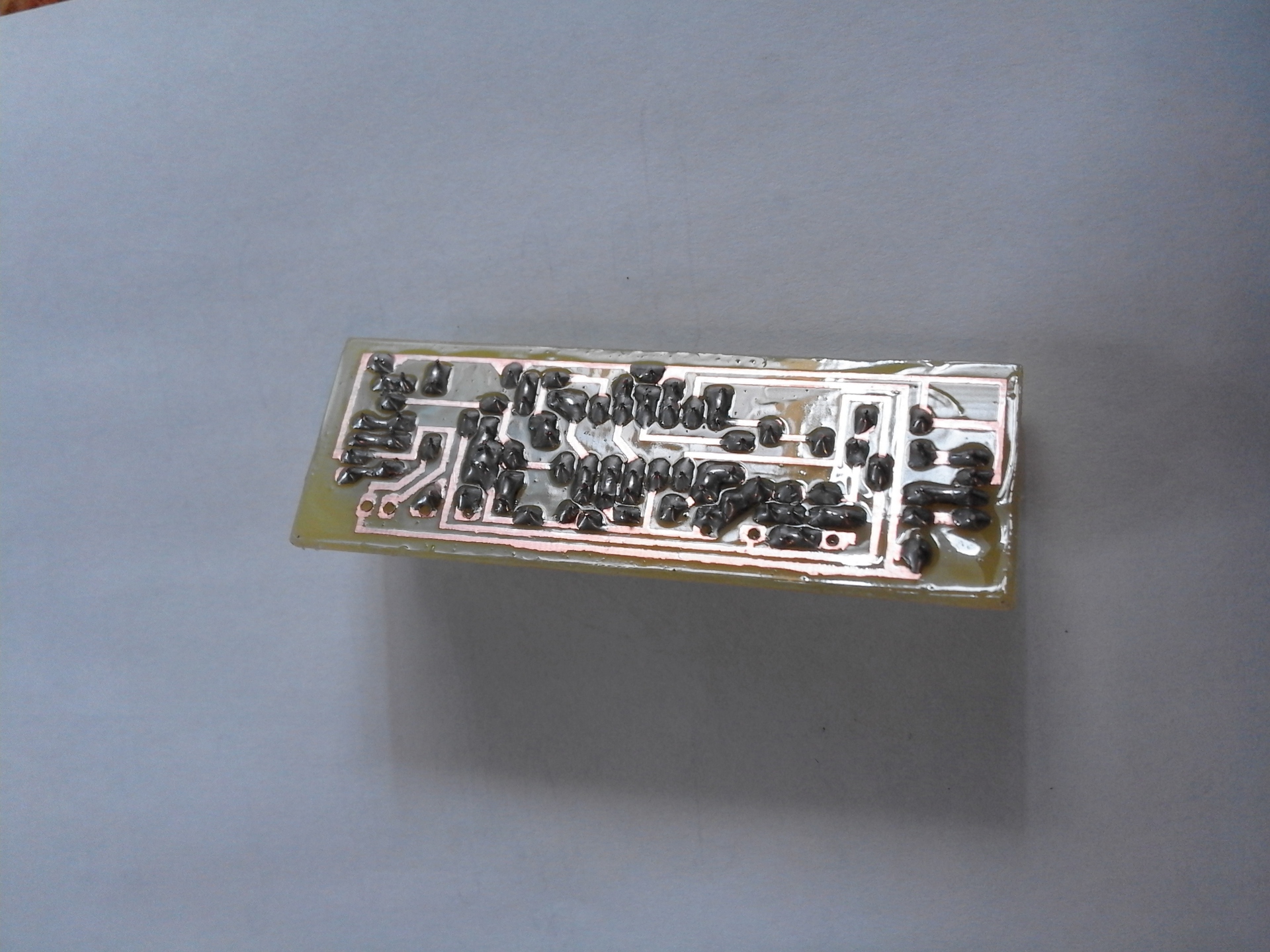

(#) Jonas válasza Bakman hozzászólására (») Ápr 5, 2019 /
Na, hát jelentem, kipróbáltam denaturált szesszel is. Az eredmény a képeken látható.
Nálam eddig ez sikerült a legjobban, bár van még pár matt folt, elsőre nem olyan rossz. Az alkatrész oldal is kapott valamennyit, de ez úgysem fog látszani, valamiért lefolyt a ragasztószalag mellett (bár valamennyi betudható annak is, hogy van még 7 forrasztatlan lyuk).
(#) Bakman válasza Jonas hozzászólására (») Ápr 5, 2019 /
Alakul. Ha a szalag nem tapadt jól a panel széléhez, a lakk megtalálja a rést, hasonlóan a felesleges furatokhoz. Addig ne lakkozz, amíg nem tesztelted teljeskörűen a kapcsolást, különben az újraforrasztás nagyon fog látszani.
(#) Jonas válasza Bakman hozzászólására (») Ápr 5, 2019 / 1
Természetesen a furatokat a túloldalon is maszkoltam, de mivel ez egy több penelből álló eszköz lesz, így a furatok azért maradtam szabadon, mert ezekkel fog kapcsolódni a másik penelhez. Azért nem forrasztottam össze először a kettőt, mivel ezek öszzefordított panelek (a két lap egymással szembe néz), így először le kell lakkoznom, mert utána nem bírnám. Egyedi és ritka eset, ezért is nem bánom, hogy most a furatokkal is szenvednem kell, és hogy a túloldal is kap.
Ami a maszkolást illeti, jelenleg még nem papírszalagot használtam, hanem ilyen fehér műanyagszerűt, de piszkosul ragad, ezért próbáltam ki ezzel is, de majd megnézem papírral is.
Az eszköz mindkét panele tesztelve van már, működik rendesen!

(#) Jonas válasza Bakman hozzászólására (») Ápr 7, 2019 /
Hát én ezt már tényleg nem értem. Kipróbáltam mindent, többféle szalagot, szalaggal együtt befogattam satuba is, próbáltam hígítóval és nélküle is, denaturált szesszel, megcsiszoltam drótkefével előtte a nyáklapot, hogy hátha eltűnne róla az ami zavarja a lakkot, ezeket kombináltam is, de csak annyit sikerült elérnem, hogy kb. az egész felületen látszik hogy van valamennyi, de nagyon vékony rétegben, a tiédhez közel sincs. Tényleg nem tudom mit ronthatok el!
(#) Bakman válasza Jonas hozzászólására (») Ápr 7, 2019 /
Nem kell, hogy vastag réteg legyen, ha mechanikailag nem sérül, elég annyi bőven.
