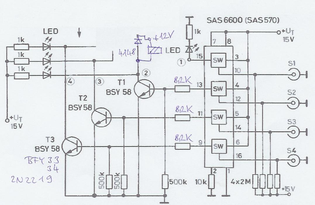

SAS560 kapcsolás módosítható úgy, amíg a nyomógomb zár, addig menjen a kimenet? 4 hűtőt kellene reteszelni. Egyszerre mindig csak 1 működhet!
Egy szenzor (vagy nyomógomb) érintése (vagy megnyomása) után a hozzá tartozó kimenet aktív marad - mindaddig, míg másikat nem kezelsz.
Módosítható?
A 2-es lábon a 10k ellenállás mire való?
Utánanéztem, egyszerűen csak: "kell". Hanem egy másik dolgot is megtudtam, ezzel a kivezetéssel érhető el az, hogy csak a szenzor érintéséig maradjon aktív a kimenet. Meg kell akadályozni, hogy ez a bemenet kb 5.8V alá essen.
Kedves Medve!
Köszönöm! ![]() Megpróbálkozom vele. Hátha sikerül összehozni valamit.
Digitális logikai áramköröknél bemenet nem maradhat "lógva": vagy a tápfeszre, vagy a talajra kötjük ellenállással. Ez a bemenet a gyűrűs számlánc léptetésére alkalmas, ha impulzust kap, egyet odébb lép. (Távirányítős TV-nél a programcsatorna léptetés.)
A 6600 másik tulajdonsága, hogy bekapcsoláskor az első hely aktív. Ha több csatornás a rendszer, 6700-ak következnek utána.

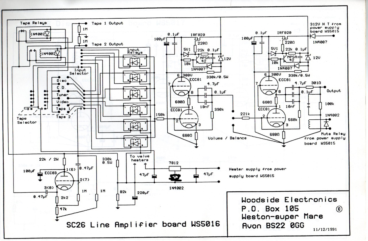

Üdvözlök mindenkit.segítséget kérnék az alábbiakhoz.duál mono block,csöves erősítőmhöz,elé bemenet választó kütyü,kb 8 csatorna bemenet,kellene.továbbá van nekem hibás dán rádióm,aminek volna 8 bemenete,igaz ebből csak 2 vonal bemenet,a többi a hangolt,csatornákat kapcsolja.tehát a kérdés ebből,megoldható,ami nekem kellene?válaszokat köszönöm előre is.
Szerintem nem. Ha egy csöves erősítőm lenne, tuti nem kiszuperált félvezetős bemenetválasztót tennék elé. A másik ha ez a kérdés így felmerült, akkor az átalakításhoz szükséges tudás valószínű hiányzik. Ha egyszerűt akarsz, akkor egy forgó/egymást kiváltó kapcsolót tudom ajánlani, ha bonyolultabbat, akkor vannak jelfogós bemenetválasztók. Ami biztos, egy kiszuperált bemenetválasztónál jobb/egyszerűbben megvalósítható/ esetleg olcsóbb is egy másik újat építeni nulláról indulva.
Akkor ezt dobd össze, tuti jó lesz. Hozzávaló táppal...
A hozzászólás módosítva: Júl 27, 2023
Yaxley... oszt' csókolom!!
tisztelt proba.úgy gondolom hogy,mivel csak bemenet választás történne,a minőség romlása,nem áll fen.a kapcsolási rajzról,vissza tudnám fejteni,és a felesleges panelt levágnám.így a készülék ház maradna,kiegészítve rca aljzatokkal + még a hangerő és ballansz potikhasználata lenne .igen valószínűleg,a szakirányú végzettség nincs meg,de lelkes vagyok.40 éve az unitra dióra rádimat,deckre alakítottam,mi által ,kevésbé lett zajos a ,tuner része.egyébként,már 1-2 siker élményem már volt.félvezetős végeket csináltam már.pl:quad 405,fényorgonát,stb...most majd el 84se csövest akarom ,megépíteni.
