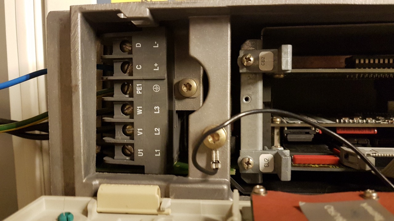

Egy freki váltó specialistát keresek. Van ez a Siemens Simovert vc freki váltóm. Valahogy életre szeretném kelteni. A tetején megkapta a 3 fázist+ földet. Mellette van még egy DC +- csati. Arra kapott 24V DC feszültséget egy 24V 2A trfóról. Semmi nem történik, kijelző sötét. Amennyiben az arrébb levő 9 pólusú csati 1,2 lábára adok 24V DC-t. Akkor elindul a ventilátor és a kijelző is. A kijelzőn kis karika 008. Pár másodperc múlva A083 figyelmeztetés. Ez valami CB busra vagy board ra figyelmeztet. Szeretnék kérni segítséget. Köszi, előre is.

Nem értek hozzá, de a második képeden az adattáblán az van, hogy input (tehát bemenet) 510-620V DC! Ami egyenáramot jelent. A kimenete (output) három fázis AC.
Azt nem értem, hogy a tetején van a 3 fázis bemenet + mellette a DC bemenet, lent meg motor kimenet. Kell neki a három fázis, meg még 600V DC is?
Én sem értem. A hozzászólás módosítva: Ápr 8, 2019
Jó lenne, ha megmutatnád melyik csatlakozóra mit kötöttél. A kollégáknak igazuk van, ennek nincs háromfázisú AC bemenete (még ha esetleg a csatlakozója rajta lenne, de nem szokott), hanem ez DC sínes verzió. Oda meg nem 24Vdc, hanem az adattála szerinti több mint 500V kell. Lehet arról a csatlakozóról is megtáplálni, ahonnét tetted, de az csak az elektronikát táplálja meg, a főáramköre attól nem fog működni. Kellene egy kép a "rack"-jéről is, mert ott lehetnek a vezérlő kártyán kívül más kártyák is, amikkel kommunikálni akar, ha úgy van felprogramozva. Ha jól emlékszem, ez a CB board igazából egy "fia" kártya, a vezérlő panelon kellene rajta lennie távtartókkal felcsavarozva. Különböző funkciójú kártyák építhetők be.

Az a DC+- csatlakozó egy kimenet, ott jelenik meg az egyenirányított, pufferelt hálózati feszültség, alapesetben nem kell ezzel a csatlakozóval foglalkozni. Ha csak külső 24V beadására éled a készülék, akkor hibás a belső tápegysége, ezért először ezt kellene megjavítani.
718. oldalon van a tiedhez tartozó blokkdiagramm.
24Vdc kell neki, meg 510-620 volt DC!
Látom már, ez DC bemenetű váltó, a hálózati egyenirányítást külső diódákkal kell megoldani.
A manual ír a 4.2 ábrán ha jól emlékszem egy SDK 62/16 3 fázisú dióda kockát + 470 Ohm/100W ellenállást + 22nF 1600V ra egy kondit. Van mellette egy bekötési rajz is.
Ha kapcsolást megnézed és ez tényleg csak a DC 600V ról menne, akkor nem értem, hogy fog működni egy 2 kW os motor, mivel a 100W os ellenállás sorba van kötve a diódahíd és a frekiváltó bemenetével.

A frekiváltódban hasonló panel van, mint a csatolt képen, de hiányozhat belőle a bal alsó részen látható műanyagba öntött sínezés, és a diódás híd és még néhány egyéb alkatrész. De egy multiméterrel kimérhető, vagy ha belenézel, megláthatod. (Az iparban bevett dolog a DC sínes táplálás, különösen, ha vissza táplálás is jellemző az üzemre). A betöltő köri ellenállást pedig egy relé zárja rövidre (lásd bal felső sarokban a fekete téglalap alakú alkatrész), ha be van ültetve a betöltő kör (közös DC sín esetén nem feltétlenül van ilyen)
A fényképeden látszik, hogy kettő panel van a rackben, feltehetőleg a vezérlő panelen kívüli (esetleg ha megadnád a típusokat is, jobban lehetne segíteni) panel is be van állítva a paraméterekben. Ha egy kódadó kártya vagy egy busz kártya, addig amíg azok nincsenek csatlakoztatva, alarm jelzést fog adni.
Az a 100W-os ellenállás nyilván a brake resistor, ami a DC-közbenső körre van kötve és fékezéskor folyatnak áramot rajta, vagy ha generátor-üzemben van a motor.

Úgy van ahogy Peter65 írta. A DC +- pontokra 500-600V DC, U2, V2,W2 pontokra motor, és ha megfelelően van beállítva a kezelőről indíthatod. 24V nem kell. A DC-t ha nincs 3 fázisod, a próbához egy 400/230 trafó fordítva bekötve egyenirányítva. Legalább 1200V-os eszközt használj, érintésvédelemre különösen ügyelj! A DC sokkal veszélyesebb.
A 100W os 470Ohm ellenálláson megy át a teljesítmény. Nem? Mert azt mondtátok, hogy a bemeneti 3 fázist nem kell bekötni.
Nem, az az ellenállás nincs bekötve üzem alatt, nem megy át rajta teljesítmény. Ez egy DC (egyenáramú) bemenetű inverter, ezért neked kell megoldanod az egyenirányítást. Leírás az inverteredhez , rajzokkal a 2.2 oldalon: Bővebben: Link.
