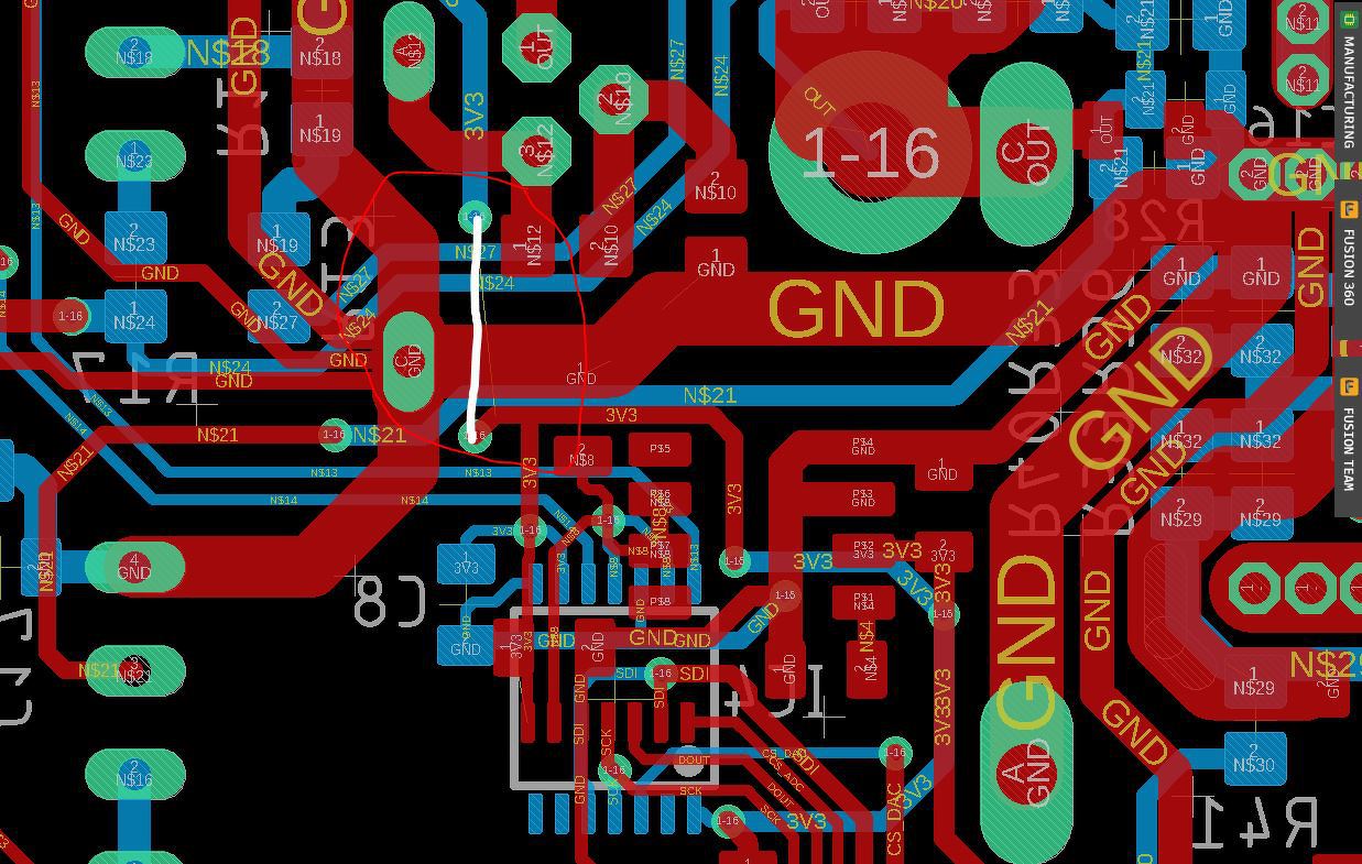

Most itt tartok a PCB-vel. (EAGLE)

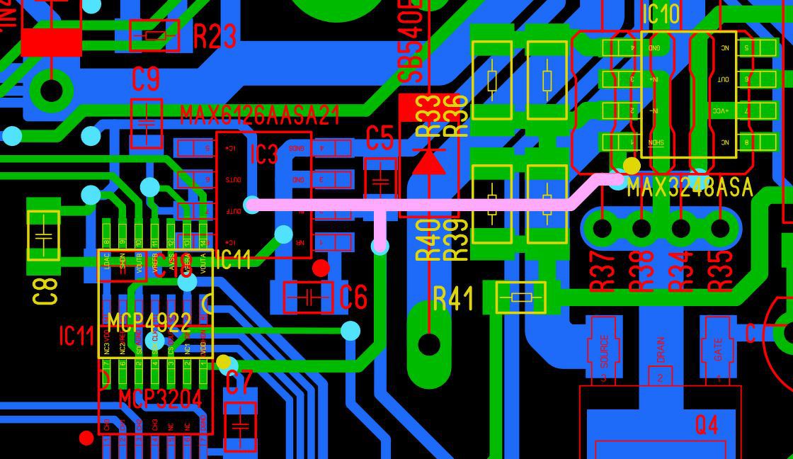

Profinak tűnik...Vázlatosan néhány kép:
Koszonom, de nem javaslom utanepitesre, mert meg nem volt kiprobalva ezzel a nyakkal. Elkotes nincs, viszont eloben ki kell meg probalni, hogyan viselkedik a nyak. Folhurkok, stb.
Elkötést nem találtam, de ez még nincs összekötve.
Igy van. Ott egy atkotesnek kell lennie, szigetelt vezetekbol. Persze berakhattam volna a tervbe egy jumpert, de
1. Nem volt keszen olyan jumper, aminek megfeleloen kicsik lettek voln a forr-szemei. 2. Ez a verzio meg nincs elesben tesztelve, tehat nem ajanlom utanepitesre, igy nem terveztem eredetileg a publikalasat. Azok szamara, akik esetleg ennek ellenere ugy ereznek, hogy kiprobalnak, mindjart csinalok egy jumper, oda illo forr-szemmel. Koszonom az eszrevetelt Godypapa!
Meg lehet oldani:
R33, R36, R39, R40 ellenállásokat SMD 1206 méretűre ... és egy vezeték elfér ... lsd. a képen
Tokeletes! Utalok is es lusta is vagyok jumpereket ultetgetni, farigcsalni. ))

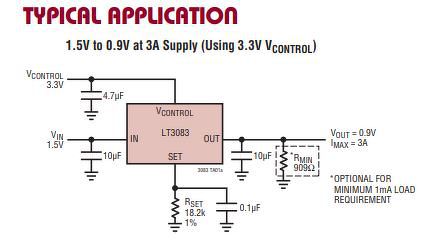

Az általad készített kapcsolási rajz alapján (psu.png) az R18 és R24 ellenállások R0805_0ohm értékűek.Így az LT3083ET ""OUT" és "SET" közötti rész rövidzárlat. Normális ez? Vagy csak én nem értem! A *.brd filet feltöltötted, az *sch-t feltöltenéd, ha lehet? Alapértelmezés szerinti bekötése a csatolt képen.
Koszonom az eszrevetelt! A felreertes abbol adodik, hogy csak az .sch formatumban helyeztem el az R24 ellenallas mellett az NC megjegyzest. A funkciojuk ezeknek a nulla ohmos ellenallasoknak az, hogy opcionalisan valasztani lehet ket pont kozott, ahol a kimeno feszultseget szeretnenk figyelni.
LT3083-al az R24 -et nem kell beultetni, de peldaul akkor, ha tranzisztorok kerulnek az LT3083 helyere, akkor az R18 marad el. Ime az .sch! Elore elnezest kerek, amiert az .sch elegge fesuletlen. Eredetileg nem publikalasra szantam. ![]() P.S.: a belinkelt gyari adatlapon a kimeneten logo ellenallas hibasan Rmin-nek van titulalva. Helyesen Rmax kellene, hogy legyen. Amitol, ha nagyobb ellenallasut hasznalsz, akkor nem teljesul az IC IOUTmin kriteriuma az adott UOUT-nal. A hozzászólás módosítva: Ápr 11, 2019
