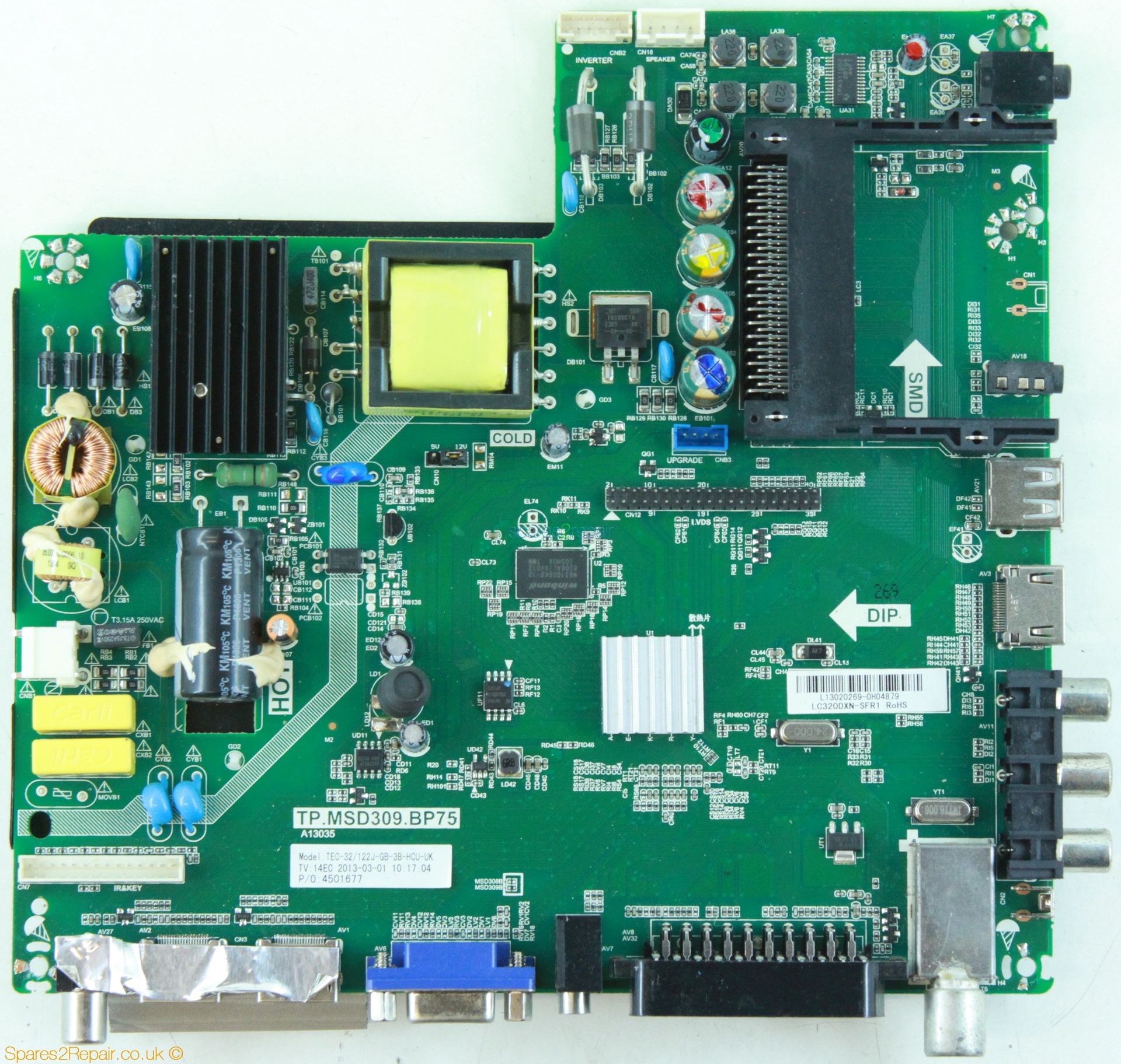

(#) villanyipi hozzászólása Ápr 13, 2019 /
Az alábbi készülékkel volna gondom, Philips 32phh4309/88.
A gond pedig hogy áram alá helyezve felvillan a logó, de el is tűnik majd villan még egyet és onnantól amíg a power gombot meg nem nyomom nincs élet csak mintha zúgna a hangszóró és a nagy hűtőborda melegszik.Első kérésem igazából a hozzá való szerviz manual volna, mert én csak egy szoftver frissítést találtam legalább is úgy gondolom!

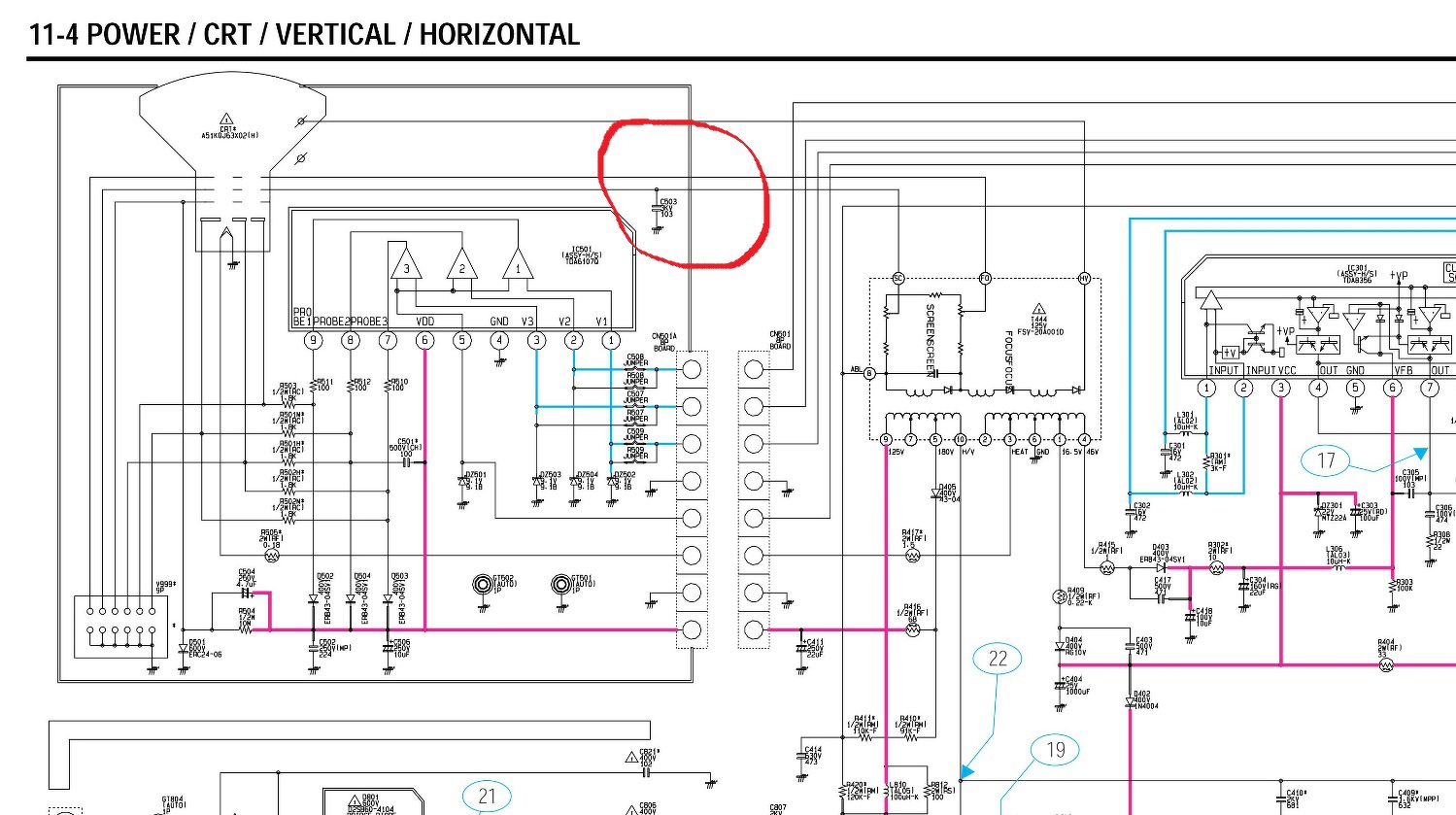

(#) Laci66 válasza Laci66 hozzászólására (») Ápr 22, 2019 / 2
A 1207. oldalon tárgyalt problémám megoldódott.
A gerjedést a tunerban levő egyik tekercskivezetés forrasztási hibája okozta.
Ezek után úgy alakult a helyzet hogy 8-10 másodpercig szép kép és hang volt, aztán 1-2 másodpercig semmi. Jó-nemjó-jó-nemjó-jó-nemjó....(A NEMJÓJÁT EZ KONDIHIBA)
És úgy is lett. A mellékelt képen bekarikázott 10nF/2KV-os kondit kicserélve (segédrácsfesz szűrés)
a TV hónapok óta PANASZMENTES, dacára annak hogy egyes szakik a több mint 30 éves korára
való tekintettel már lebeszéltek volna róla.
Igaz, - TV javításból nem élnék meg, de ezt a hozzászólást azért írtam meg több hónap után mert
ha valakinek (csórikának mint én) hasonló problémája van és ez alapján sikerül a TV-jét megjavítani ,már tettem valami jót.

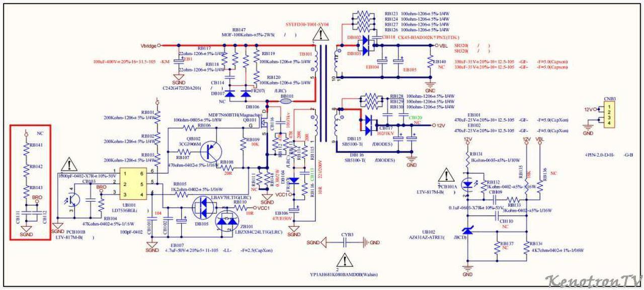

(#) tombox00 hozzászólása Ápr 27, 2019 /
Üdv mindenkinek. Van egy Technika LED tv aminek kiment a háttér világítás, ezt kiküszöböltem és működött is a ledsor, ezután összeraktam és ki akartam próbálni újra, de amikor bekapcsoltam volt még standby meg át is váltott a Led kékre és elkezedett kattogni majd kialudt a led és pukkant egy ellenállás (a ledsór kipróbálásánál semmi baj nem volt) a Fet, az alatta lévő smd tranyó zárlatos lett (QB101 és QB102) ezek cserélve, RB 105, 106, 107 és RB 141 (0,3 ohm) ellenállások megnyúltak ezeket is cseréltem. Ott tartok, hogy a 12V helyett csak 5V van 431 es 1 es lábán 5 V. Ha valakinek esetleg lenne valami ötlete , hogy mi lehet a gond még akkor nagyon örülnék előre is köszönöm a segítséget.
(#) villanyipi válasza villanyipi hozzászólására (») Ápr 30, 2019 / 1
Aki hasonló mamuszban toporog leírom,hogy a készülékben a 3 db háttér világításért felelős panelből 2 panelon volt 1-1 db hibás led. Szerszám hijján kicseréltem a paneleket és a készülék kifogástalanul működik .

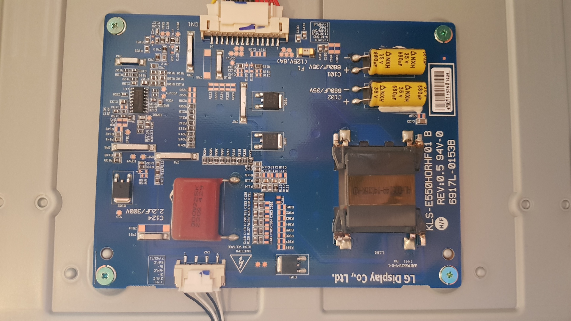

(#) norbert1980 hozzászólása Máj 9, 2019 /
Egy lg tv képernyőjét látja el árammal a képen látható panel.A nagy kondi egyen vagy váltóáramú?
A hozzászólás módosítva: Máj 9, 2019
(#) kadarist válasza norbert1980 hozzászólására (») Máj 9, 2019 / 1
Szia! Mindegy neki de ott váltót (lüktetőt) kap.
