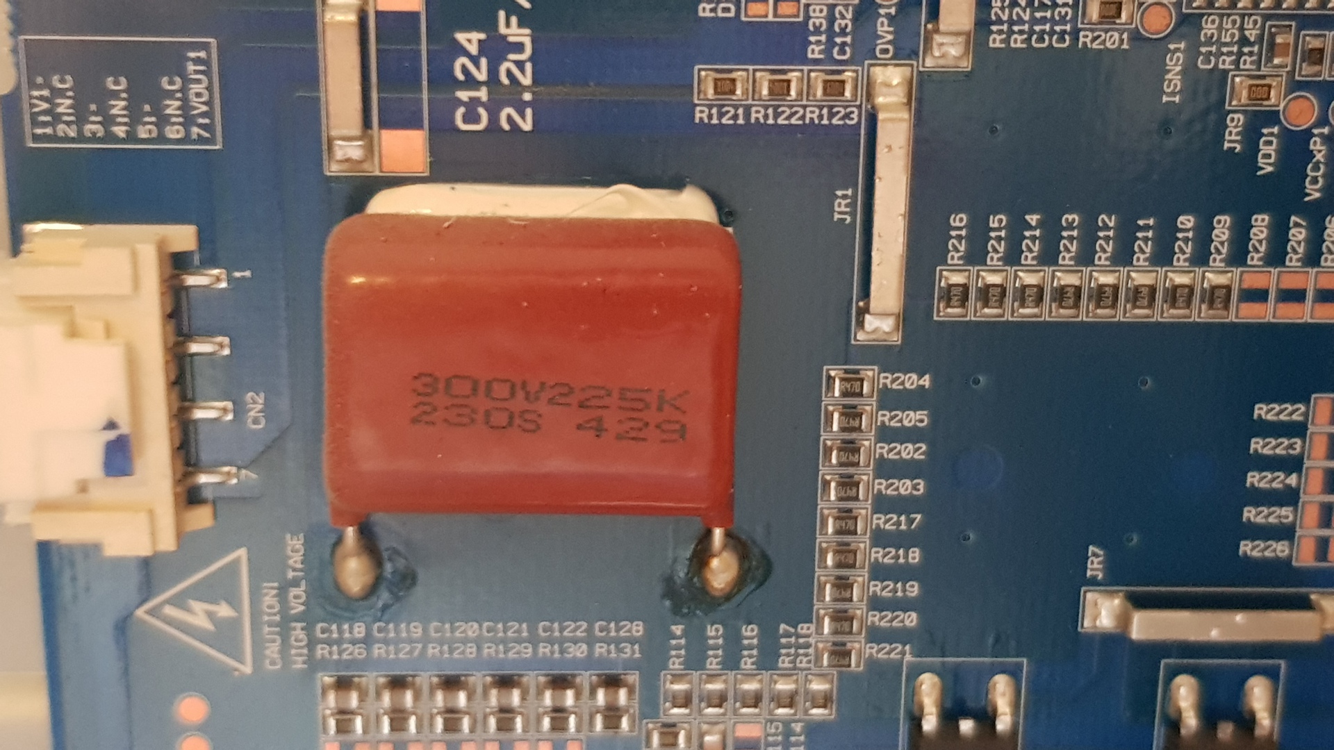

Egy lg tv képernyőjét látja el árammal a képen látható panel.A nagy kondi egyen vagy váltóáramú? A hozzászólás módosítva: Máj 9, 2019
Szia! Mindegy neki de ott váltót (lüktetőt) kap.
