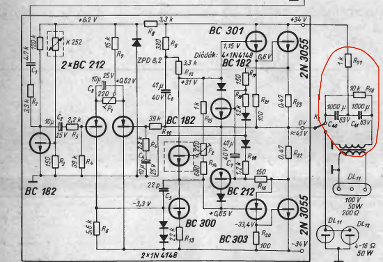

Van egy BEAG AET-453. AZ lenne a kérdésem, hogy mennyi ebnnek a munkaponti árama?
Esetleg nincs valakinek egy leírása hozzá?

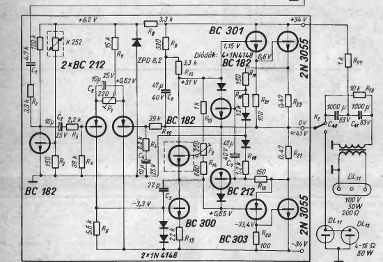

(#) Dev2000 válasza szucsistvan123 hozzászólására (») Máj 2, 2019 / 1
A végtranzisztorok munkaponti áramát én úgy szoktam beállítani, hogy a P2-es potméterrel a lehető legjobban kinyitom a BC182-es munkaponti feszültséget beállító tranzisztort. Ilyenkor pici hangerőnél hallható a keresztezési torzítás. A P2-es potméterrel finoman elkezdem bezárni a BC182-est és ilyenkor növekszik a munkaponti feszültség. A keresztezési torzítás megszűnésekor abbahagyom a munkaponti feszültség növelését. A munkapont beállítása után a P1-es potival be szoktam állítani a végfok offset feszültségét 0 voltra. A mellékelt képen fel vannak tüntetve a munkaponti feszültségek.
(#) Dev2000 válasza szucsistvan123 hozzászólására (») Máj 2, 2019 / 2
Még annyit érdemes megemlíteni, hogy a P1-es és P2-es huzalpotikat érdemes megtisztogatni és megjáratni. Az évek során kitudott rajtuk alakulni oxidréteg és ez elég komoly recsegést tud okozni beállításkor.

(#) Gafly válasza Dev2000 hozzászólására (») Máj 2, 2019 / 1
Vagy tömeghalált P2 esetében
(#) szucsistvan123 válasza Gafly hozzászólására (») Máj 4, 2019 / 1
A tömeggyilkosság megvolt! Ezért kéne beállítani.
(#) pucuka válasza szucsistvan123 hozzászólására (») Máj 4, 2019 / 2
A tömeghalált elkerülendő, az állítgatás ideje alatt kívánatos a tápvezetékekbe kötött izzók alkalmazása.
(#) szucsistvan123 válasza pucuka hozzászólására (») Máj 4, 2019 /
Köszi a választ!
(#) proli007 válasza szucsistvan123 hozzászólására (») Máj 4, 2019 / 1
Hello! Ha el szeretnéd kerülni az ismételt tömeghalált, akkor legalább kösd össze a poti csúszkát azzal a végével, amelyik az R15 felé esik. Ekkor szakadás esetén nem elszáll, hanem leszabályoz..

(#) Dev2000 hozzászólása Júl 26, 2023 /
Az lenne a kérdésem, hogy a Beag AET 453-as erősítőnél, a kimenőtrafó előtt található (rajzon bekarikázott) áramkörnek mi a szerepe?
(#) mcc válasza Dev2000 hozzászólására (») Júl 26, 2023 /
Csatoló kondenzátorok. A trafó alacsony DC bemenő ellenállása miatt használják. Így védik a végfokot a munkapont eltolódástól.
(#) proli007 válasza Dev2000 hozzászólására (») Júl 26, 2023 /
... Mivel ezen pontok között váltófeszültség van, amit az elkók nem viselnének el, így a két kondi sorba van kapcsolva és elő van feszítve egyenfeszültséggel a +34V-ról. (Az R11 felé esik mind két kondi pozitív elektródája.)
Egyébként pedig van néhány hiba a rajzon, sajnos.

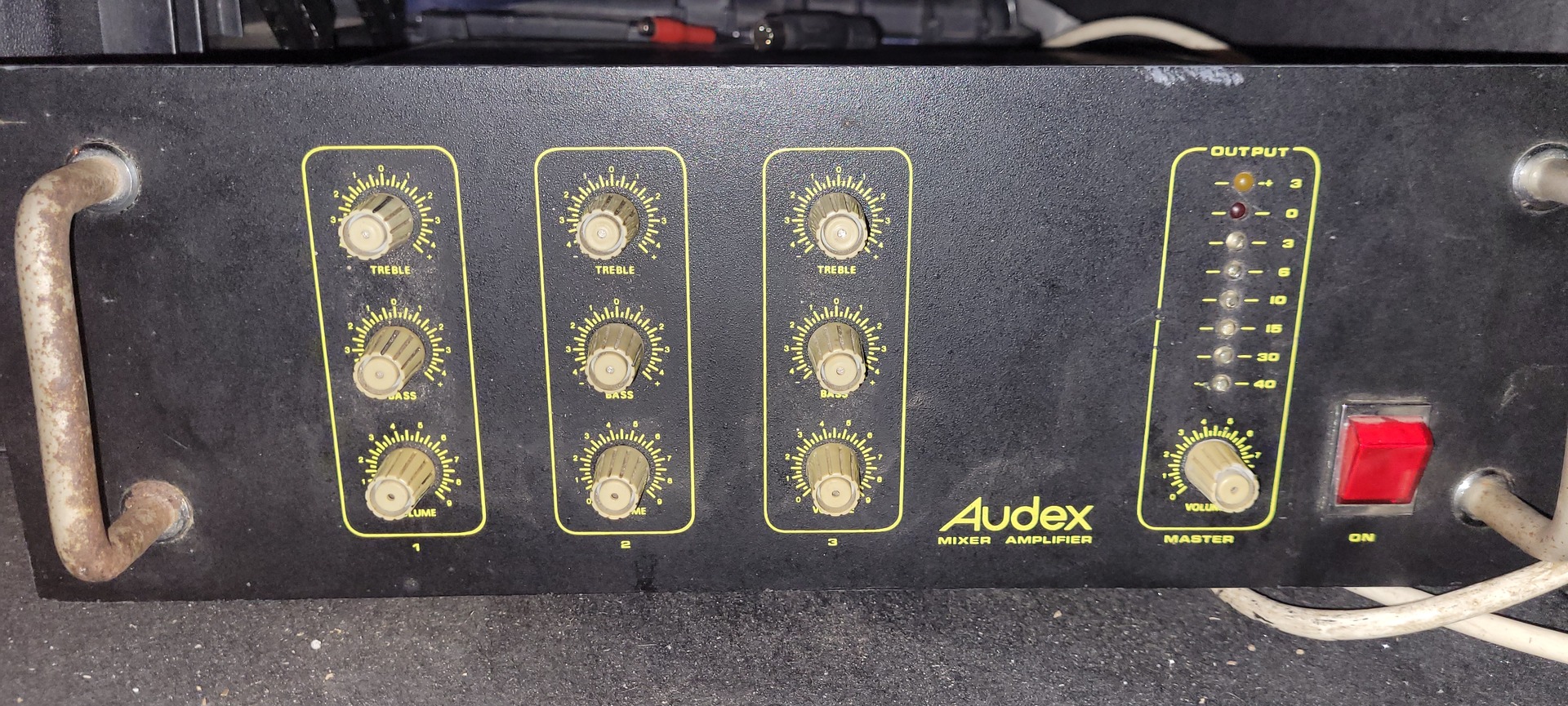

Beag erősítő beazonosítás
Keresek bármiféle infót eme Beag-szerű (Audex) 3 csatornás gépnek. Rajz, doksi, semmi... illetve képet találtam fotó alapján, de az sem segitett semmit.
Le fotóztam, hátha valaki ismeri eme szerintem Beag keverős erősítőt.
7-7db BD249C-BD250C a vége, a 0,33 ohm ellenállásokat 3db remix 1 ohm 2W ellenállásokból rakták össze - hátha ez alapján valaki felismeri. Holnap talán tudok több képet a belsejéről is készíteni.
