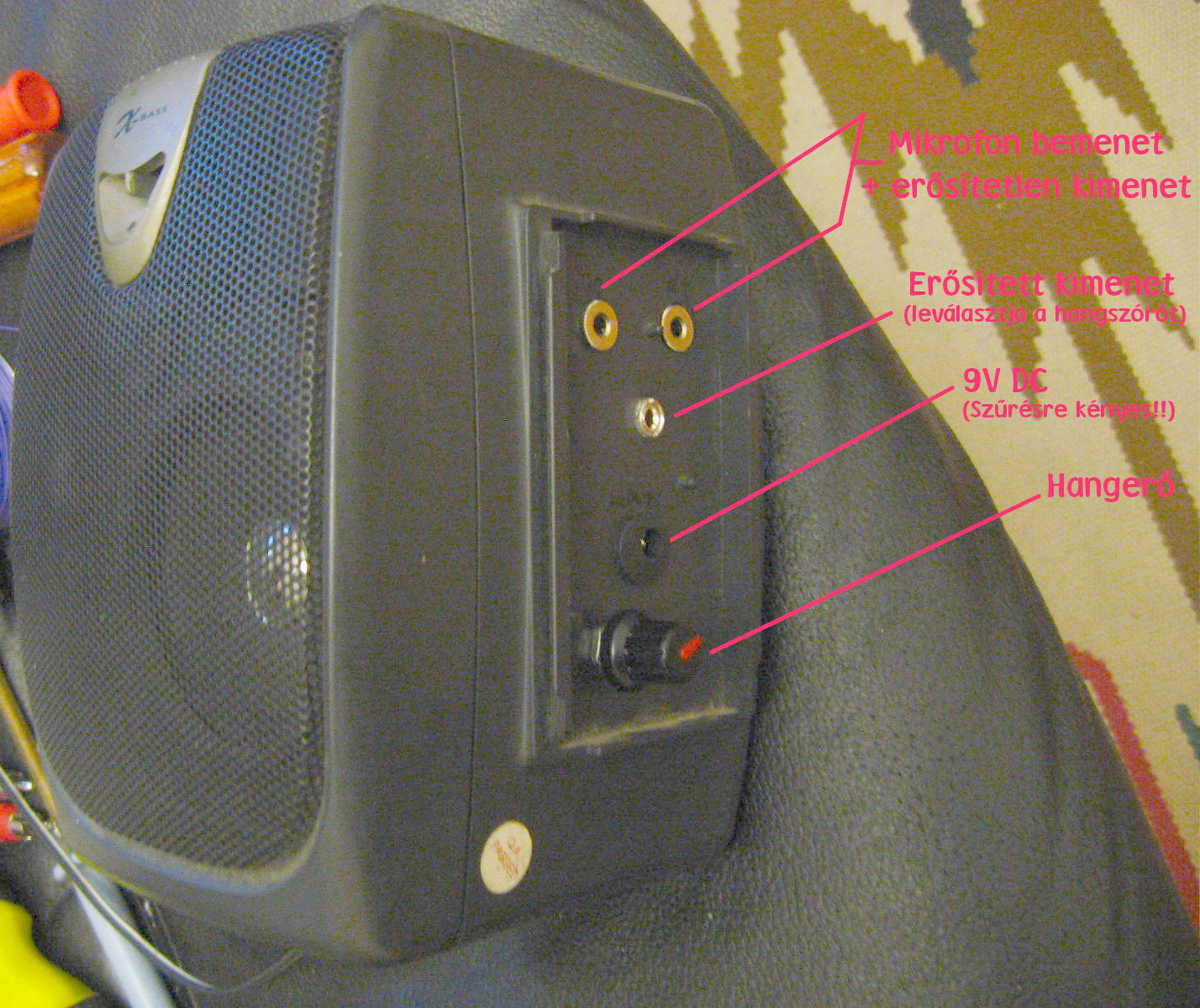

(#) Udvari Zsombor hozzászólása Máj 8, 2019 / 3
Építettem egy "mikrofon monitorozó" készüléket. A csatlakoztatott mikrofont folyamatosan átjátssza a hangszóróra/kimenetre. Az összes alkatrész (a vékony lila drótok is) innen a HEstore-ból származik, a hangszóró pedig egy "szutyok" rádiós magnótól maradt meg.
Jó, tudom hogy a belseje nem valami "kultúrált", de legalább működik...
(#) sany válasza Udvari Zsombor hozzászólására (») Máj 8, 2019 /
Vezetékdzsungel.
Ha elfogadsz egy tanácsot,legközelebb használj árnyékolt kábelt inkább!
(#) Udvari Zsombor válasza sany hozzászólására (») Máj 8, 2019 /
Érdekes módon a zavarokat nem szedi össze, viszont a tápfesz elégséges szűrtségére rettenetesen kényes...

Itt írod, hogy sípol, stb.. Hogy is van ez?
(#) Udvari Zsombor válasza sany hozzászólására (») Máj 9, 2019 /
Az csupán egy olcsó szutyok univerzális (3-12V) dugasztáp hatása volt, egy másik kizárólag 9V DC táppal már sípolás mentesen üzemel "ahogy elő van írva" (alig van csak valami halk brumm)!
(#) kalmi.kalmi válasza Udvari Zsombor hozzászólására (») Máj 9, 2019 / 1
Ha össze bandázsolnád a vezetékeket szebben nézne ki. Pl. A potihoz menő 3 szálat egybefoghatnád, a bemenet 2 szálát összecsavarhatnád. Ha megcsináltad várjuk a fotót !
(#) Udvari Zsombor válasza kalmi.kalmi hozzászólására (») Máj 9, 2019 /
Ahhoz már mindent szét kellene forrszatani hogy szálakra lehessen bontani. A potméterre pedig csupán 2 szál megy: a középső meg az egyik szélső lábára. Tökéletesen szabályoz így is, nem értem miért kellene mindhárom lábát bekötni.
Jelenleg itt működik mellettem bármi hiba nélkül, bár az erősítés mértéke lehetne picit nagyobb is...
(#) enree válasza Udvari Zsombor hozzászólására (») Máj 9, 2019 /
„nem értem miért kellene mindhárom lábát bekötni”
Picit nézz utána a feszültségszó működésének, megérted majd Az ilyen dolgokat csináld árnyékolt kábellel. Főleg, ha mikrofonról van szó...
(#) Udvari Zsombor válasza enree hozzászólására (») Máj 9, 2019 /
Ugyan, ez úgy néz ki hogy nem szedi össze az elektromos zavarokat, csupán a dugasztáptól van kis halk alap brumm, de az elhanyagolható... Amúgy ha mono a rendszer (vagyis csak két szál van) akkor hogyan kössem be mindhárom lábát? (Most már persze mindegy... Már összeraktam...)
„Amúgy ha mono a rendszer (vagyis csak két szál van) akkor hogyan kössem be mindhárom lábát?”
Ajj ajj, ezt inkább meg se hallottuk. Szerinted miért írtam az imént, hogy nézz utána!?
De ha nem megy a keresés, akkor segítek; tessék!
Tudod, hogy a jelenlevők közül hányszor szedtünk darabokra, illetve raktunk össze valamit újra különböző okokból?!
Persze, ezek csak tanácsok, nem kötelező megfogadni őket, ha neked úgy jó, akkor nekem/nekünk is!

(#) lóri válasza kalmi.kalmi hozzászólására (») Máj 9, 2019 /
De nem lehet, hogy nem mint feszültségosztó, hanem mint változtatható ellenállás van alkalmazva? Nem biztos, csak egy gondolat, a kapcsolást nem láttuk.
(#) kalmi.kalmi válasza lóri hozzászólására (») Máj 9, 2019 1 /
Lehet...
(#) Udvari Zsombor válasza lóri hozzászólására (») Máj 9, 2019 /
Pontosan, az erősítő kimenete és a leválasztós kimeneti aljzat között van az egyik pólussal sorosan, mint változtatható értékű ellenállat (ugyanis eddig nem ismertem a linkelt bekötést).
A képet azt köszönöm, le is töltöttem. Tehát: 1-es lábat érinti a negatív, 2-es láb a pozitív kimenet és 3-as láb a pozitív bemenet. Jó tudni.
