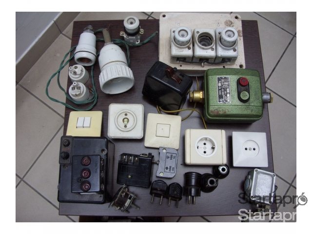

(#) csabeszq válasza ötfelezős hozzászólására (») Máj 10, 2019 /
Hát, a földelt konnektor még a 80-es években is ritka volt.
Nálunk földelt konnektor aljzat csak a konyhában volt 2 db, mindenütt másutt földeletlen volt az aljzat (lásd képeket). Aluvezeték sem volt befalazva a földnek a szoba konnektorokhoz.
Még emlékszem óvodából a bütykös kapcsolóra is, ahol föl / le kellett mozgatni a kart (kép).
A hozzászólás módosítva: Máj 10, 2019
(#) proli007 válasza csabeszq hozzászólására (») Máj 10, 2019 /
Hello! Akkor Te még igen fiatal vagy.
Nem emlékszel olyan kapcsolóra, mint egy kis porcelán WC lehúzó a lámpánál. Vagy egy kis elforgatható porcelán piskóta formájú teketőre, ami kattant egyet elfordításkor. De ilyen elfordítható kis kapcsoló, lámpafoglalatba is volt beépítve. Könnyedén akár meg is lehetett érinteni.. Nagyapámnál, 5W-os (légyszaros) izzó volt a kiskonyhába. Az mellett takácskodott.
