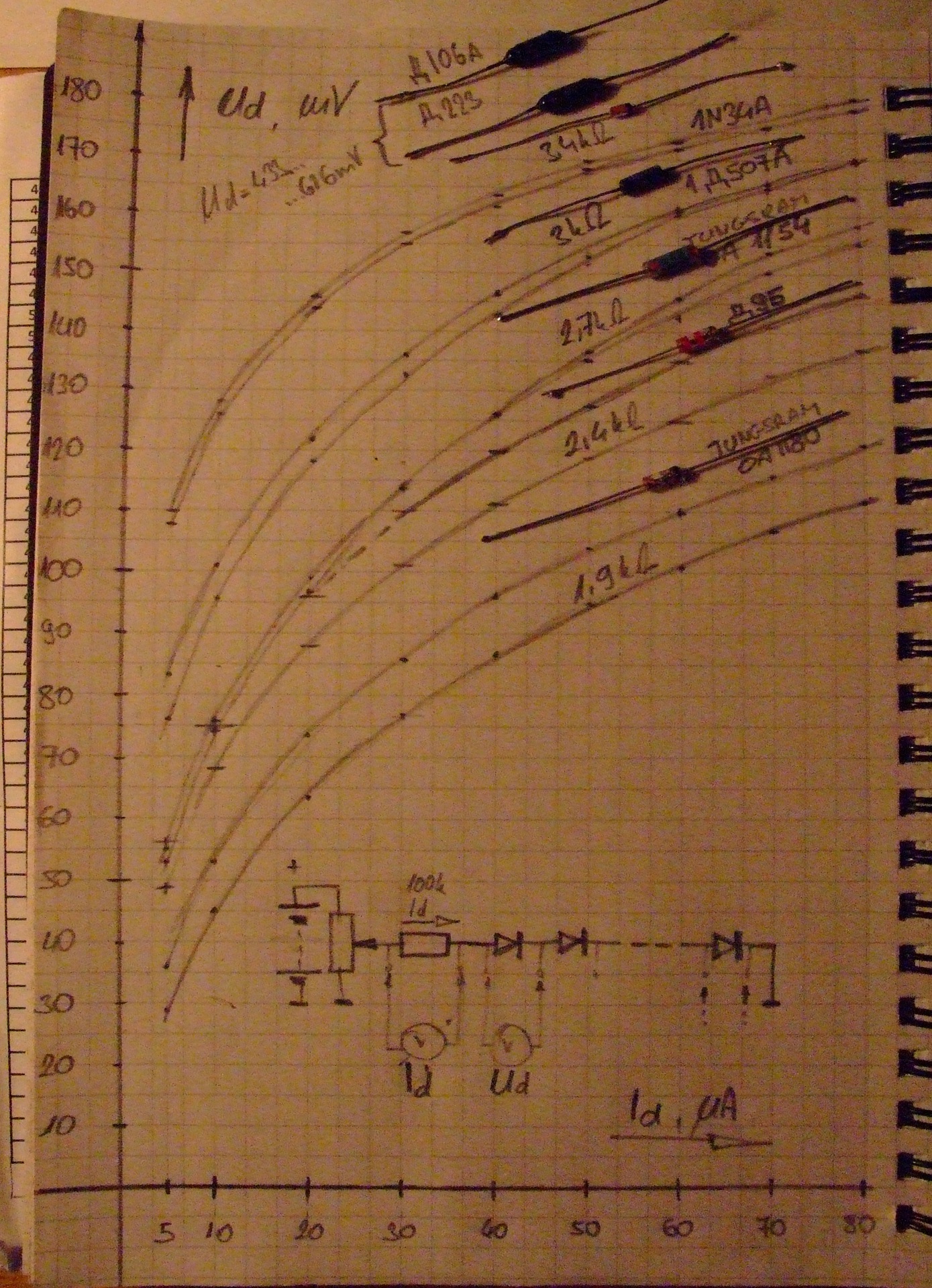

Itt láthatjátok néhány könnyen elérhető Ge-dióda nyitóirányú karakterisztikáját, hogy segítsen a választásban. 5-80 mikroamper nyitóirányú áram függvényében a nyitóirányú feszültség mV-ban. Minden típusból kettőt rajzoltam fel, hogy a típuson belüli szórás is látszódjék. Jó építgetést!

Igen dicséretes, hogy elvégezted ezt a munkát. Ajánlom is mindenkinek, aki elektronikával foglalkozik.
Ha megengedsz néhány felvetést, nem kritika, csak kiegészítés.
Nagyon hiányzik belőle az OA1160, OA1161. Tanulságos lenne.
Hasznosabb lenne az az információ, ami a konverziós tényezőt adja, Ube~/ UkiDC, ti. ilyen adatot ritkán adnak meg katalógusok, és ez demodulátorok esetében fontosabb, míg az általad mért adatokat, ha nem is részletes, de azért azt szerepeltetik a katalógusok. (UF =akárhány V -nál / IF áram. (ha az origóból ezen ponton átmenő parabolát megrajzolod, meghatározhatod a többi kívánt pontban is)

Sajnos nem volt másféle diódám, teljesen igazad van és köszönöm. Későn vettem észre a fiók alján a "nagy orosz" D2-t is. Egyetértünk, az Ube~/ UkiDC hasznosabb lett volna a gyakorlat szempontjából.
