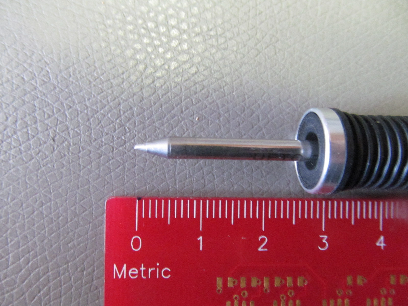

![]() Az ismert márkák közül egyedül a Metcal adja azt a lehetőséget, amiről-ismét- folyik a vita. -Gyors hegycsere.(5 másodperc, ebben a felfűtés is majdnem benne van )-Hőntartása nagyon jó, akkor is ha forraszt vele az ember.(Nagyobb hőelvonású felületekkel is megbirkózik) -Amiről kevés szó esik: ergonómia: Az új H2-UF "ultra fine" pákával profin, közel a panelhez tudsz dolgozni.(Nem mintha az MX-3 bumfordi lenne...) Lásd fotók...... A nyélnek jó a fogása, nem melegszik. A hőfokszabályzásról is esett szó: megkérdezem:Minek? A Metcal hegyek eleve a megfelelő hőfokra vannak beállítva a típusaik szerint. A régi Weller, Ersa, JBC állomásaim sem tekergettem soha. Persze mindenki azt használ amit akar, de megmondom őszintén: egyszer kell normális állomást venni, aztán el lehet felejteni a nyüglődést, csak melózni kell. Ettől a "megveszem a gyári pákát, szétberhálom, építek vezérlőt"," szétfűrészelem az JBC/Ersa akármilyen betétet, esztergálok nyelet neki" dolgoktól elborzadok. De ha valaki ettől boldog...legyen.

Hobbi szinten,és általában az iparban kétféle technológia van.
Ólmos, ólommentes. A Metcal-nak mindegyik technológiára megvannak a dedikált hegyei. (STTC 0xx ólmos, STTC 1xx ólommentes. A gyártó oldalán minden infó fent van.) Én most erről beszélek. A szabályozhatóság sok esetben csak problémát okoz. (Nem elég a hőközlés, feltekeri az ember, stb. Természetesen a váltás a technológiák közt okés, tehát ha 320-ról 360-ra állítod a hőfokot.(csak példa!) okés, de ahogy a hobbistáknál látom, hangerőpotiként használják a szabályzást, alul, felülmelegítve mindent, utána meg panaszáradat hogy nem olvad, meg elég a cucc) Bizmutos ónokat egyedül a Samsungnál láttam, a jófajta olvadós műanyag csatlakozóiknál, tehát azt ki is lőhetjük, mivel nem elterjedt. Ahogy emlékszem, a Weller PTC is valamilyen módon szabályzott volt, a hegyek végén lévő Curie elemben/bélyegben volt egy szám, az alapján állt be valamilyen hőfokra.(A 6-os volt talán a 300 fok,és utána 50 fokonként ment felfelé, 7-es 350, a 8-as 400 fokos volt)Nem emlékszem, régen volt. A hozzászólás módosítva: Máj 26, 2019
