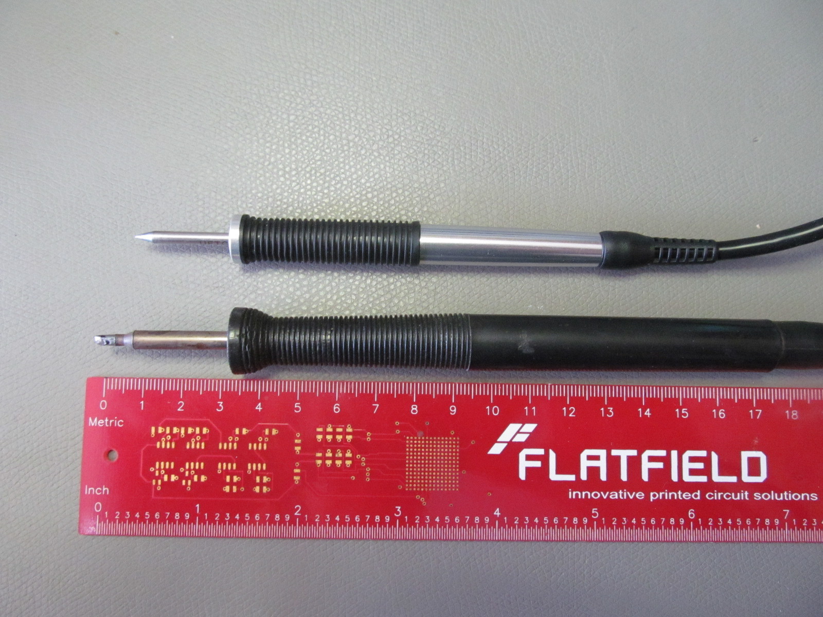

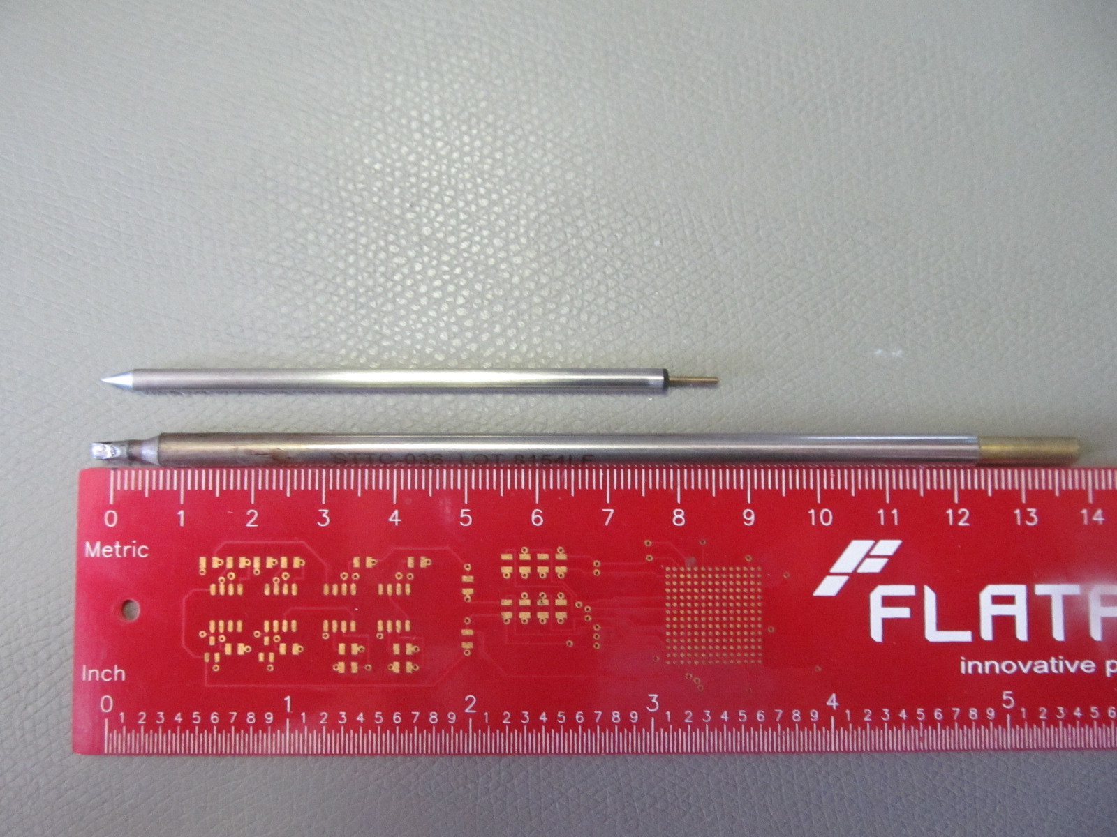

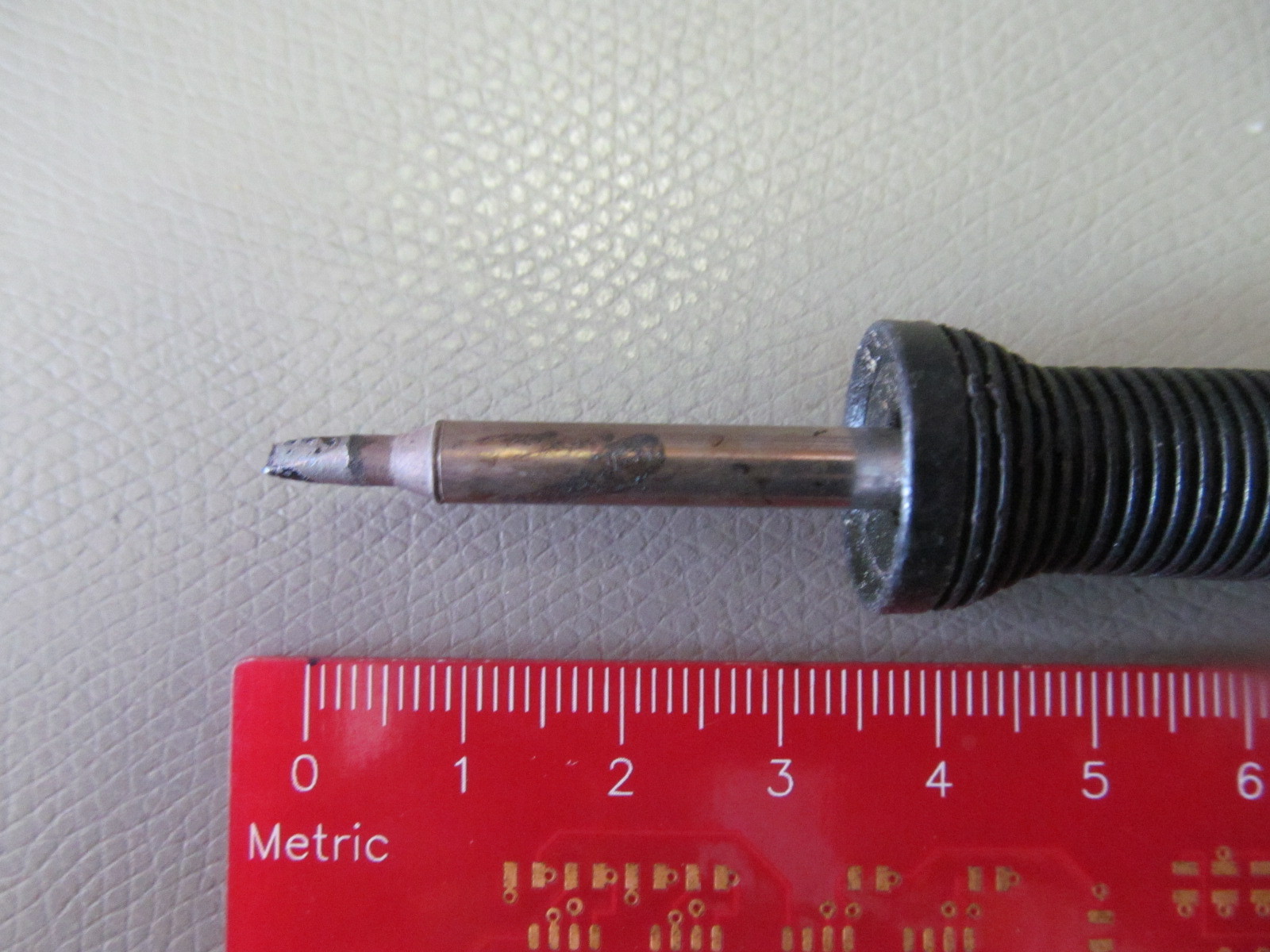

![]() Viccet félretéve, eleve nem volt szó arról melyik páka tipusról beszélünk a Wellernél, sem teljesítmény, sem ár, tehát nyílván van olyan kicsi Weller mint az Ersád, utolsó képen pl. a WMRP. Vagy mondjuk ha egy ősi LR21-hez hasonlítjuk, akkor a saját fotódon látható, hogy csupán 3cm-rel rövidebb egy LR21-nél, a WSP-nél 2cm-rel (megmértem a WSP-t), akárhogy mérem matekból jó voltam ez nem a fele. Képek. A másik dolog meg, hogy mind kettő letekerős hüvelyű, ha jól néztem, tehát nem látom miért lenne töredéke az Ersa hegy csere, akár lehet gyorsabb is, de semmiképp nem a töredéke. Amúgy meg nem állt szándékomban megbántani, csak olyan félrevezető információk ezek. Minek szólalok meg megint kapom a negatív jeleket, na mindegy. ![]() Amúgy meg jó mindegyik páka ha lehet vele forrasztani. A hozzászólás módosítva: Máj 26, 2019
Weller esetében mindenkinek a kattogós vagy hasonló méretű és típusú ugrik be. Matekból akár még jó is lehettél, de fizikából biztos nem. Nem azt írtam hogy fele olyan hosszú, hanem hogy feleakkora. Nézd már meg, hogy térfogatra melyik páka mekkora, meg hogy mekkora térfogatban van a fűtőbetét...
Ha eleve tudod hogy nyersz, akkor az a minimum hogy fogadsz... Legalábbis én így szoktam. Tekergesd le a wellerről a hüvelyt, cseréld ki a hegyet, meg csináld meg ezt az Ersa-val, és meglátod a különbséget. Mondjuk azt elfelejtettem hozzátenni, hogy az Ersa esetén nekem ott az olcsó másik hüvely, így csak letekerem az egyiket meg rá a másikat, pár másodperc az egész. Wellernél ez plusz hüvellyel sem ilyen egyszerű. Semmi félrevezetőt nem írtam, nekem arról a szabályozóról megy a JBC-m, és ha hiszed ha nem, +/-1 fokon belül van a hegy vége, a hegy végén lévő ónpacába van a hőszenzor belenyomva. Ez megint ez a "fingom sincs a dologról mert sosem láttam és nem próbáltam de jól esik kötözködni" típusú hozzászólás. Idézet: Gondolom ez akkor teljesül, ha a levegőben tartod a pákát.„simán tudja +/-1 fokon belül tartani a hegy hőmérsékletét, vagyis nem ez a gyenge láncszem, hanem maga a páka, az elrendezés, az elv.” Gyenge elrendezésnek, lásd Ersa, én olyan pákákat neveznék, ahol a hegy hőmérsékletét az állomás nem tudja közvetlen mérni, hiszen a fűtőbetét és a hegy két külön egység. Ebből a szempontból a Metcal pákák a legjobbak. Az már más kérdés, hogy ott viszont a hőmérsékletet nem lehet beállítani. Idézet: Lásd melléklet. „van hozzá 5mm széles véső alakú hegy”
A térfogat az matematika nem fizika, nem azt írtad felakkora, hanem feleakkora sincs. Szerintem ma már nem a kattogós ugrik be a Wellerről, egy 30 éves pákát hasonlítasz az Ersához.
A fingom sincs az elég erős túlzás, neked biztos van, látszik..., feleakkora sincs...töredéke idő...leírtál egy általános dolgot ami nem igaz és erre nekem fingom sincs. Nem kötözködtem, hanem valótlant írtál, és most kimagyarázod. A Welleren pont ugyanígy cserélem a hüvelyt.Hagyjuk ez egy vége láthatatlan vita lenne, mint írtam nem lehet ugy sem meggyőzni. Oké a szétvágott Ersád a legjobb, legkisebb.
