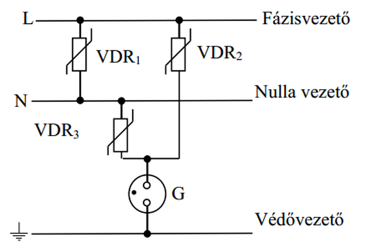

Néhányan írtátok fentebb, hogy ilyet nem barkácsolunk! Valahol jogos, de nem kell feltétlen B fokozattól nekiállni. Sokat olvastam már a témában, sokan sok féleképpen fogalmazták már meg a kívánalmakat. Szerintem hobbi oldalról nem esélytelen a feladat, főleg a "D" finom védelemben. "A" fokozat: szolgáltató végzi a trafónál, légvezetéknél "B" fokozat: szikraköz, mely villám/túlfeszültség-levezetőként funkciónál. A fázisvezetőn, nullvezetőn megemelkedett feszültséget a föld felé levezeti. "C" fokozat: varisztor. Ilyet használnak a PC tápokban is megszaladás ellen. Nem rég egy ilyen mentette meg a gépet. Igaz, hogy a varisztor teljesen összesült és úgy is maradt. A táp így be sem indult addig amíg a varisztort ki nem forrasztottam (természetesen újat vissza lehet forrasztani és olyan lesz, mint a gyári). Tudomásom szerint a "C" fokozatú varisztort fázis-nulla közé kell tenni. Ha a két vezető között nagyobb a fesz, mint a megszólási feszültség (pl. 250V), akkor vezet, tehát zárlatot generál. Ez a zárlati áram megemeli a vezetékhálózat "B" fokozat felől nézett feszültséget és a "B" fokozat is "megszólal", levezeti a feszültséget. A lépcsőzetes védelemnél először a finomabb szólal meg, a feszültséget a védett oldalnak megfelelő feszültségre korlázotta, majd ez indítja a dúrvább fokozatot. A "B" és "C" fokozat között azért kell min. 15m vezeték vagy kis hely esetén induktivitás, hogy a dúrva védelmet adó szikraköz gyújtási feszültsége hamar kialakulhasson. A "D" fokozat a szupresszor dióda. Ezt a készülékeke szokták beépíteni ill. elvileg aljzatokba is. A hestore-on nézve egész kis feszültségekre is lehet kapni. Mivel itt főként egyenáramú eszközök vannak, +/- közé szokás betenni, ami megfogja a megemelkedett feszültséget. Ha jól láttam a hestore adatlapjában, vannak sávos szupresszor diódák is, amik adott feszültség alatt és felett is megszülalnak, tehát tényleg csak a működési tartomány közelében engedik át a feszültséget (ezügyben kiigazítást várok, ha rosszúl írom!) A finom fokozatot tovább is lehet finomitani pl. zener diódával. A lépcsőzetes kiépítés tehát nagyon fontos. D fokozat a C-t, C a B-t indítja be. Ha profin csinálja az ember, adott vezetékellenállásra számolt megszólalási feszültséget is érdemes belevenni, hogy a görbén felfutó feszültség minél előbb beindítsa az előtte lévő dúrvább fokozatot. A dúrvább fokozatok megszólási ideje lassabb, mint a finomabb fokozatoké, cserébe nagyobb energiák elvezetésére szolgálnak. Ezért fontos, hogy a finom fokozatot ne terheljük túl, még tűréshatárán belül szólaljon meg a dúrvább védelem és tehermentesítse azt. Varisztorok mellé elvileg hővédelmet is szoktak tenni. Nem tudom a D-be szoktak-e. Egy szemléletes kép: Bővebben: Link Nem kizárt, az ismereteim néhol pontatlanok, ha így van, kellő magyarázattal szívesen veszem a kiigazítást. Belátható, hogy a zeneres, szupresszor diódás történet erősen ajánlott féltettebb áramköreink védelmére. Mikrovezérlős adatbuszok, stb biztosítására. A drága túlfeszültségvédő hosszabbítós elosztókban sincs más, csak néhány varisztor meg jobb esetben szupresszor dióda. A telefonvonalat, KOAX, ethernet csatlakozót tartalmazó elosztók is csak ilyeneken keresztül védik le az adott eszközt. Mivel 100 Ft nagyságrendű alkatrészekről beszélünk, kibontva egy ilyen eloszót, magunk is elkészíthetjük. Szerintem. Mindezek mellett érdekelne viszont egy közös ötletelés hogyan lehetne megvalósítani D, esetleg C szintű védelmet hobbi szinten. Nyílván ezek alapján megoldható, de mi az az egészséges szint amit érdemes megütni. Nem hiszem, hogy az ethetnet minden tüskéjét szupresszorral kellene védeni. Aztán egy 12V-os áramkörnél a szupresszor elé érdemes-e még zenerrel játszani? Én csak az elméletet szedtem fel, ezért érdekelne olyan valaki beszámolója aki _gyakorlatban_ is képben van. A hozzászólás módosítva: Júl 8, 2013

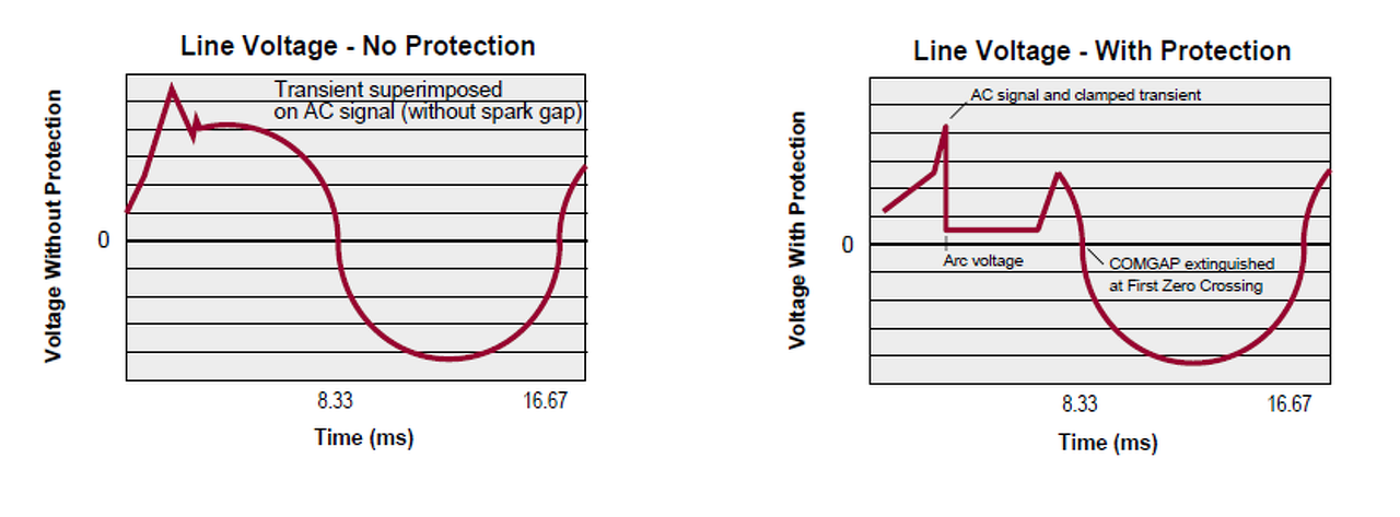

Köszönöm szépen a választ. Az adatlapot én is megtaláltam mellette, viszont találtam benne egy olyan ábrát amit csatoltam(szinusz hullám 1. kép), ez engedett következtetni arra hogy ez váltakozó feszültség esetén is hatásos lehet. A második gyanús jel az impulse breakdown(600V). Viszont az 50Hz-es szinusz hullám nem biztos hogy impulzusszerűnek minősül így a maga 325V körüli csúcsfeszültségével lehet hogy levágná ha csak bárhuzamosan beraknám a fázis és a föl vagy a fázis és a 0 közé.
A képek alapján 230 V-os hálózaton legalább kettő db-ot kell sorbakötni. Nem erre készült. !!!
A szikraközök a gyújtófeszültség elérésekor áthúznak és amíg az égőfeszültség alá csökken a feszültség, átengednek. A 20 A korlátot a hálózaton nagyon könnyen túllépik és a robbanás nehezen elkerülhető. A telefonos hálózat eléggé nagy belső ellenállású ahhoz, hogy ilyen zárlati áramok csak a villámcsapás körzetében fordulhassanak elő.

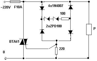

Mi a véleményetek erről a kapcsolásról? Esetleg mit lehetne javítani rajta?
