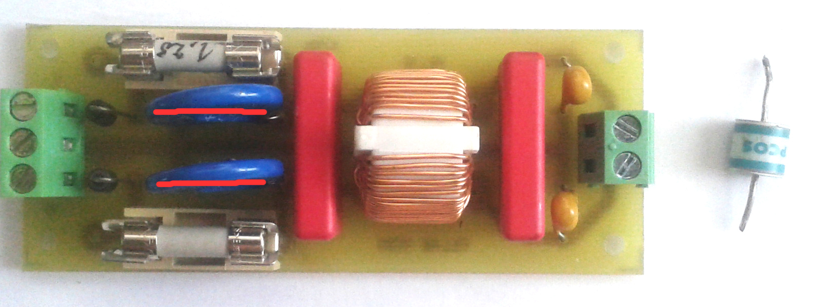

A saját készítésű túlfeszültségű védő áramkörömben homoktöltésű biztivel kezdődik fázis-nullán is és utána kisülőcső van, ami adott feszültségnél begyújt és kiolvasztja a biztosítékokat.Ezek a csövek különböző feszültségre kaphatók pl. LOMEX.
Amikor a cső begyűjt, az amíg el nem fogy a feszültség - ezért van a bizti - az igen nagy áramokat elkezd vezetni.
Nem egy frekiváltós szerkezet került vissza hozzám a megtuningolt aggregátorok miatt.
Frekiváltó eldob, fogak csikorgatása indul...
A hálózati szűrőimnél a védőföldre vannak 2 csővel lebiztosítva a további készülékek...
Teszek fel képet nemsokára.
(#) Ódenka válasza Ódenka hozzászólására (») Aug 5, 2020 /
Nem maradt az előzőnél:
A jelzett alkatrészek a kisülőcső helyett varisztorok.
Ugyanis néhány helyen - templom munkákat végzek - annyira teli a hálózat "tüskékkel", hogy villám nélkül is gyújtottak a csövek.
Így muszáj volt lágyítani a védelmet.
A többi alkatrész, kapcsolás faék, áttekinthető az egész.
Lehet kisülőcsővel egy relé, mágneskapcsoló kombót öntartó áramkört megszakítani ezt az alkatrészt használva - kisülőcső.
