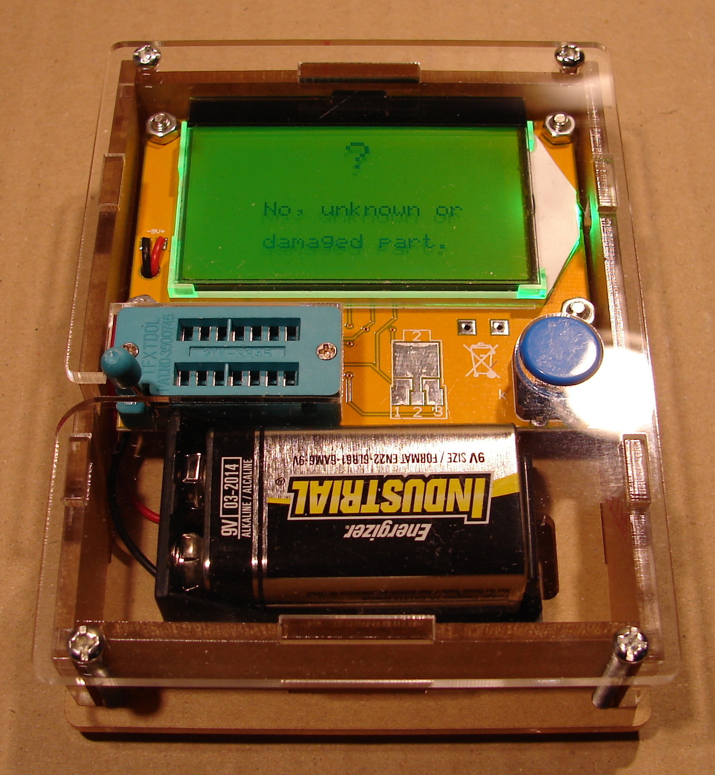

A "sárga X2-est" kerestem. A forrasztásokhoz kevesebb ónt, (homorú a forrasztás) több fluxot (meg minőségi pákát) használok. Persze a flux nem az áramkör része, ezért IPÁval lemosom. Szerintem ha kicseréli a kondit elindul. Mondjuk mérni szoktam a csere előtt. Esetleg fesz mennyi van utána, ha meg már kinn van, (sajna nincs in circuitos kapacitásmérőm...), akkor kapacitást, ESR-t. ezek alapján 100% a kondihiba megtalálása.
A hozzászólás módosítva: Máj 29, 2019
(#) vargaf válasza Joe_001 hozzászólására (») Máj 29, 2019 /
Az a sárga kondenzátor nF nagyságrendű, ESR értéket nem sok értelme lenne rajta mérni. A kapacitásából veszt sokat. Az elektrolit kondenzátorok olcsók, könnyen beszerezhetők, mérés nélkül kicserélném azokat.
(#) Joe_001 válasza vargaf hozzászólására (») Máj 30, 2019 /
A műszerem néha írja. Igaz nem látja, hogy bipoláris az a kondi.

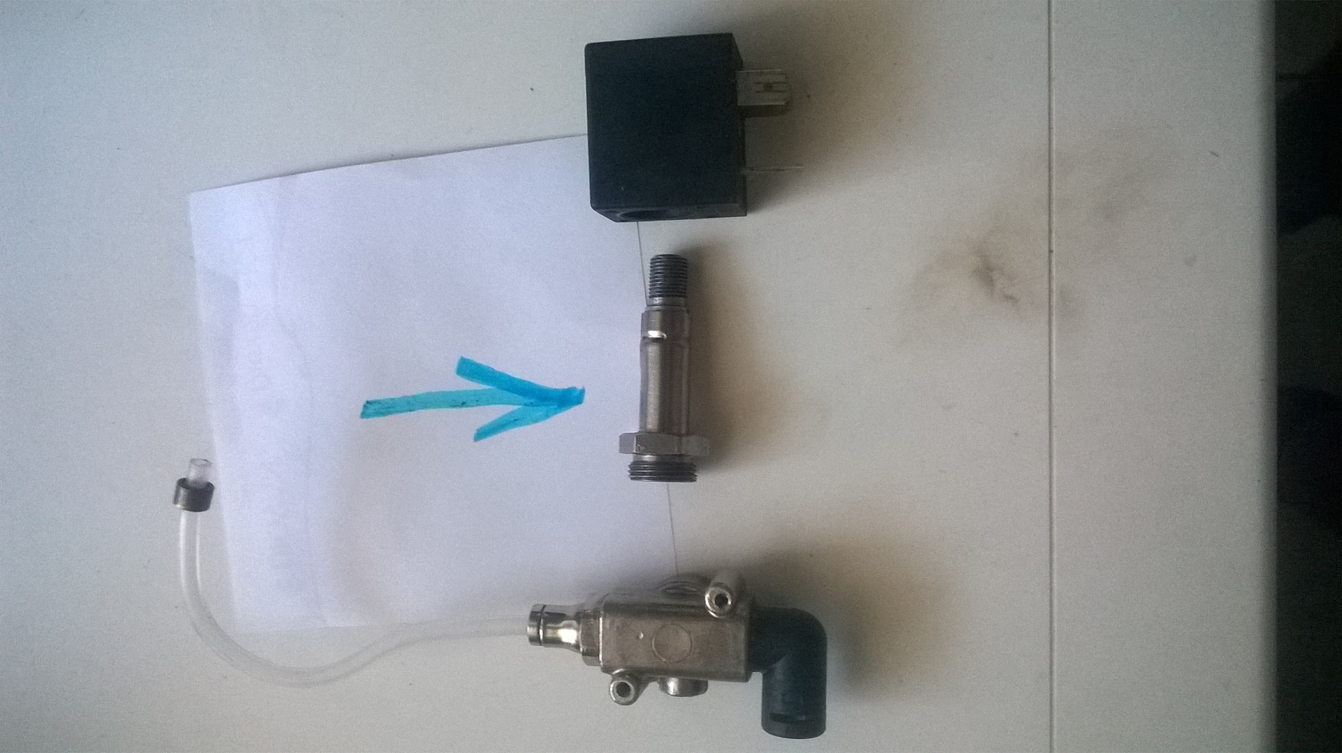

(#) szerediattis hozzászólása Jún 4, 2019 /
Krups vagy Jura kávégéphez keresek a képen nyilazott mágnesszelep alkatrészt megvételre.
Közsönöm.
(#) kávészem válasza szerediattis hozzászólására (») Jún 5, 2019 / 1
Szia! Küldj egy címet, telefonszámot privátban. Bontok Neked egy szelepet és a jövő héten elküldöm ingyen. üdv.

(#) szerediattis válasza kávészem hozzászólására (») Jún 17, 2019 /
Kedves mindenki.
Itt szeretném először megköszönni KÁVÉSZEM felhasználónevű társunknak a segítségét hogy kisegített egy nagyértékű alkatrésszel TELJESEN INGYEN.Ismét működik a kávégép a család legnagyobb örömére.A többit privátban rendezném.
