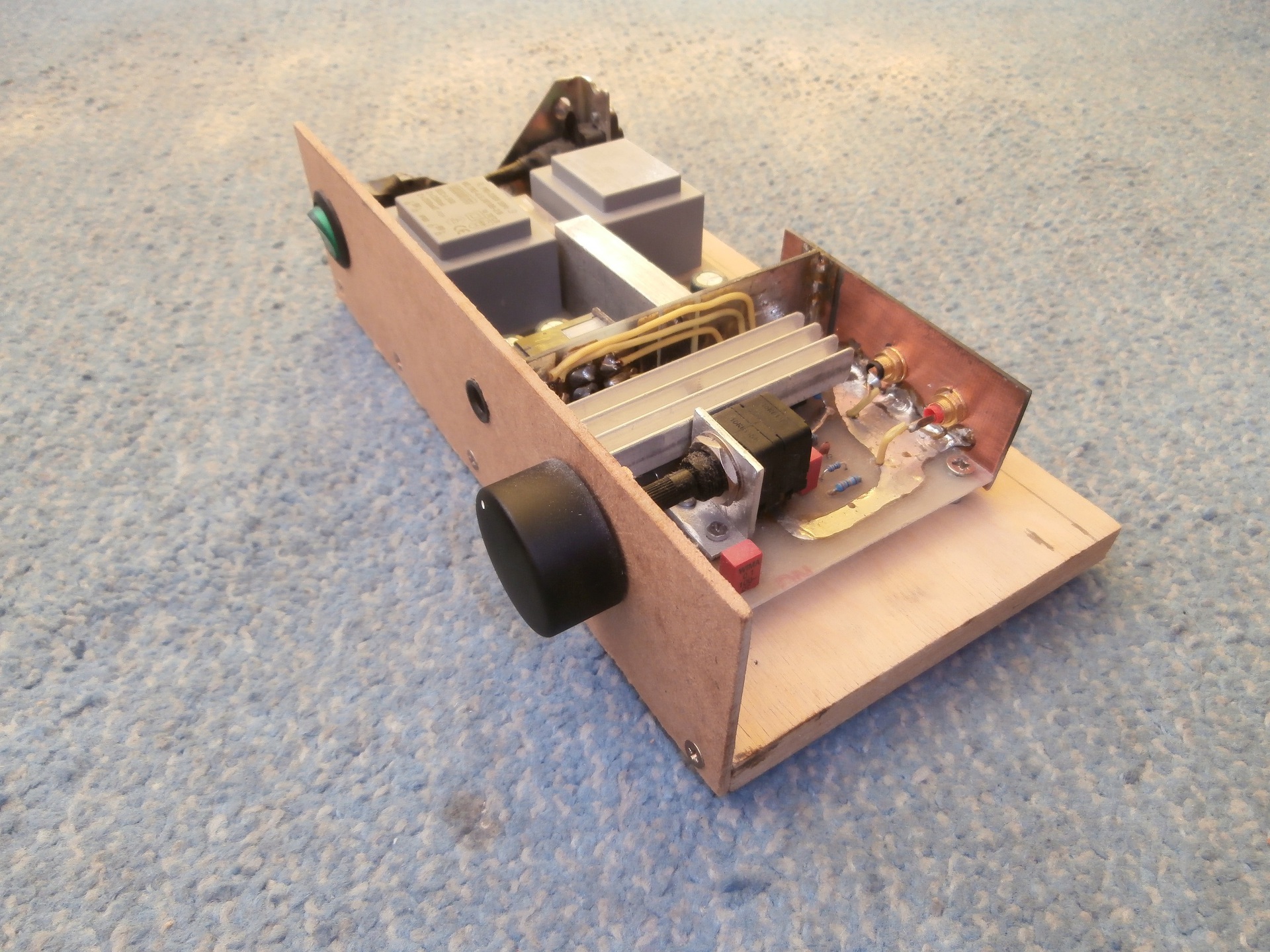

(#) mek-elek hozzászólása Máj 25, 2019
A bejáratás Monacor, Jantzen 2,2µF-ok 360óra, Burson V5D 222 óra táján, amikor igen hallgathatóvá vált nem nagy hangerőnél. Közepek lágyabbak, mélyek, diszkréten lejjebb mentek, és hajnali 3 órakor letéptem a Maxellt a fülemről, mert azért aludni is kell.
Másnap kíváncsian latolgattam magamban, vajon mit hoznak a változtatások a rendszer hangzásá-ban.
Figyelembe véve a FH4 kapcsolási adottságait, és a módosítások lehetőségeit,
4 változtatástól remélem a jobb hangzást.
- Először is, nincs igazán jó struktúrája a hajdani építésemnek.
- Akkoriban beértem Wima kondival a bemeneten, és 1%-os ellenállásokkal, amikre KT azt írja,
hogy nincs 4 egyforma belőlük. Én most 0,1%-osokat használtam, remélve a jobb együttfutást.
- Az alps potitól a közepek megtisztítását várom.
- Az OCC silver kábelezéstől szintén a részletek növelését, és a rájuk
jellemző plusz dinamika áldását remélem.
Mikor végre össze mekkentettem a panelt, azonnal hallani is szerettem volna fáradtság ide vagy oda. Elsőre OPA2134-el üzemeltem be, sikerrel.
(1. Melléklet)
Majd azt lecseréltem a Burson V5D-re. Fürkészve a különbséget, rátapintva a Bursonra, meglepett a forrósága. Hát csere vissza, Burson a cserepadra, hadd menjen. Az OPA2134 jól viselkedett, hát hallgatóztam tovább. A háttérben a Jantzen minimum 350 órás, az OCC silver minimum 200 órás bejáratási idejével.
De én is emberből vagyok, bennem is van kíváncsiság (érdeklődés a jobb iránt), és néha engem is megkörnyékez a türelmetlenség.
Szóval épp a Beatles extra kiadványát hallgattam, aminek megvan az SA-és 16/44-es változata is, tán a Hej Jude-ot épp, amikor az ördög belém bujt, és az opát lecseréltem az LME49720-ra.
Meglepetés………
Aminek az eredményeképp azonnal visszaraktam az OPA2134-eket, és megnyugodva hallgattam tovább a fiúkat.
Ez a kiadás 16/44-ben is csoda, nem csak azért, mert milyen jól hallható az első trekken a háttérben a légy vagy bögöly „szólama”, hanem azért, mert így nem hallhattam a Beatles zenei lelkületét eddig. A vokálokban az egyéni megoldásokat, amikor épp hogy menetközben, csak itt ott szinte félénken, lopva belebirizgálnak egy-egy húrba, és ez diszkréten részévé válik az egésznek, és mindez neked, aki középen ülsz köztük…….
FH4 tesztpanel, amikor az OCC silverrel huzaloztam, szabdaltam a bontott kábeldarabkákat, eszembe jutott a Pink Floyd Money című száma, és minden vágásnál, belső hallással hallottam a pénztárgép csilingelő hangját.
Na dehát ebből lesz a cserebogár. Pontosabban ebből is.
Szóval azonnal hallható volt különbség, azonban nemcsak előnyök voltak hallhatók, hanem a bejáratlanság sprődjei is. Az már igaz, hogy odébb a sok új részlet kisimulása, de a Jantzen Superior mélyei elsőre sem olyanok, mint a wimáké. Másnap reggel megszületett az elhatározás a FH4 jobb tápolására. Belenézve felmérő tekintettel, meglepődtem a 2x9V trafókon. Rámérve az IC-k táppontjaira 2x15V-ot láttam. Mindjárt értettem, hogy mért melegedett annyira a Burson az OCC kábelezéssel.
A jövő?
Régi doboz kuka, új doboz, más struktúra, 2x6V-os trafókkal.

(#) Kovidivi válasza mek-elek hozzászólására (») Jún 11, 2019
Őszintén örülök az eredményeidnek! Egy dolgot nem értek. Se árnyékolt, se pedig vastag vezetéket nem.használsz! Se a tápban, se a nyák és a csatlakozó között... Hogyan tud így a hangkép kibontakozni, ha ismét már az alapoknál gond van???
(#) ronin75 válasza Kovidivi hozzászólására (») Jún 11, 2019
Szerintem még az alapok alapjàval is baj van. Egy fejhallgató erősítő szerintem nem jelent nagy terhelést, a trafó ettől mégis 1 V-ot bezuhan. Nem folytatom, mert ugyis felesleges.
(#) debe válasza Kovidivi hozzászólására (») Jún 11, 2019
Ilyen rövid szakaszokon semmi szükség árnyékolt vezetékekre, csak a plusz kapacitásaik rontanának, a vezetékvastagságok pedig megfelelőek, hogy a "hangkép megfelelően kibontakozzon".

Én úgy tanultam, hogy minden jelet árnyékolt kábellel kell elvezetni, hogy a környezet zaja nem tudja a jelet befolyásolni. A trafó és az IC-k közé raknék árnyékoló lemezt. De az egyenirányító híd után levő 100nF-okat sem látom, a diódák sincsenek kondival áthidalva, hogy minél kisebb legyen a brumm. Ne mondjátok, hogy ezek felesleges dolgok, mert nem azok! Egy tápegység alapvető felépítése. A vastag vezetéket még mindig fontosnak tartom, mit csinál ott az a max. 0.5mm2-es vezeték? Főleg az, amelyik meg van toldva a hajszálvékonnyal. Azon mekkora feszültség esik (még ha csak mA-ekkel is terhel az ooamp...) A táplálás nem tökéletesen szimmetrikus. Én biztosan legalább 1.5mm2-es vezetéket használnék (minimum). Próbálok tanulni ebből a topicból, de nem látom, hogy bárki is alkalmazná az általános érvényű szabályokat (pl. vastag, árnyékolt vezeték, töjéletesen sima, szimmetrikus tápellátás, rövid vezetékek, a zajforrás a jeltől távol elhelyezve, stb). Ne mondd, hogy ezeknek nincs értelme! Ebben a topicban a kábelek hangjáról van szó, nem lehet csak ennyiban hagyni: hangkép megfelelően kibontakozzon". Vagy ez irónia volt, és azt akarod mondani, hogy az opamp ígyis-úgyis ****? Mert nem volt olcsó, szóval nem kell ilyenre utalni se...
(#) mek-elek válasza debe hozzászólására (») Jún 11, 2019
Kedves Fórumtársam, ne vedd komolyan az urakat, mert csak halandzsáznak!
Nem induktivitás, hanem kapacitás, de való igaz az sem lenne sok. Azonban nem értelek, a "táp 100Hz-es brummja" akkor is bemászik, ha van árnyékolt kábel, az árnyékolás a szórt terek ellen véd (!), nem a "vezetettek" ellen. Ha valamit, max a trafót lehetne szórás ellen árnyékolni, de a vezetékezés jó, különösen, hogy a test és a melegpont azonos hosszúságú, így a rajtuk szórt terekből eredő feszültségek, a bemeneten kioltódnak.
Mérni kellene, mekkora a brumm, de ha egy fülesben nem hallható, akkor biztosan rendben van és nem ronthat a hangképen.

"Én úgy tanultam, hogy minden jelet árnyékolt kábellel kell elvezetni"
Két készülék között sem mindig állja meg napjainkban a helyét (ha a generátor impedancia és a lezárás is alacsony értékű), de készüléken belül könnyen elkerülhető, vagy szükségtelen is lehet az árnyékolt jelvezetés. Pl. sok gyártó a NYÁK-jain jó hosszú vezetősávokon viszi a jelet, tehát akkor ők nem értenek hozzá?
A többit nem magyarázom, mert a 1,5mm2-t csak viccnek tudom értelmezni.
(#) Kovidivi válasza debe hozzászólására (») Jún 11, 2019
Ellentmondásokat tapasztalok sajnos a leírtakban, de mindegy. Akkor nem követem ezt a topicot tovább, keresek más helyet. Nem értem, hogy amit leírtam, azok miért nem javítanának a hangon. Rontanának, ha meg lennének csinálva?
Semmi ellentmondás nincs, és még igazad is lehet, de ez csak akkor bizonyítható, ha valaki megépíti a te leírásod alapján is és többen összehallgatják.
Azonban Te sem hallottad ezt a konstrukciót és máris véleményt formálsz az első hozzászólásodban:
"Hogyan tud így a hangkép kibontakozni, ha ismét már az alapoknál gond van??? "
Ugyanis a közölt képek és leírás alapján semmilyen alapvető gondot nem látni, az igaz, hogy másképp is lehet, sőt százféleképp jót és jól csinálni.
A túlzott vezetékkeresztmetszet ekkora áramok és távolságok mellett mindenképpen felesleges és ilyen méretű eszközök esetén már nehézkes is lenne beforrasztgatni, de biztosan változtatna a hangzáson, hogy merre? Na az jó kérdés, mert előre nem lehetünk benne biztosak, hiszen lehet jóval többet számít azok és az építőelemek elhelyezése, az alkalmazott alkatrészek, alapanyagok.
