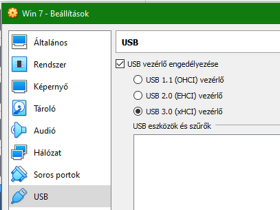

Virtuális géphez (virtualbox 6.0.8 verzió) hogyan tudok USB.n keresztül pendrive-ot csatlakoztatni? Próbáltam elvégezni a beállítást, hogy USB 3.0 (xHCI vezérlő) legyen, de sajnos nem tudom csatlakoztatni így sem.
Valaki volt már így?

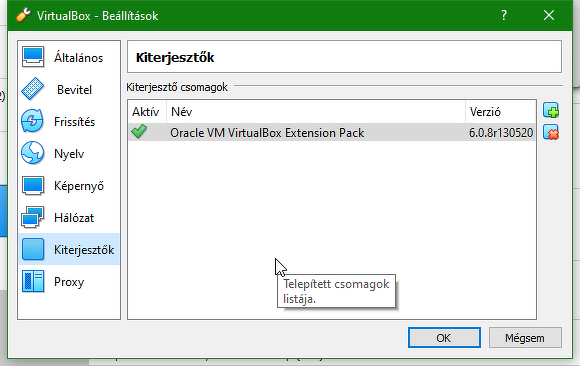

(#) Lacika válasza elektronika95 hozzászólására (») Jún 16, 2019 /
Az Oracle VM VirtualBox Extension Pack telepítve van?
https://www.virtualbox.org/wiki/Downloads

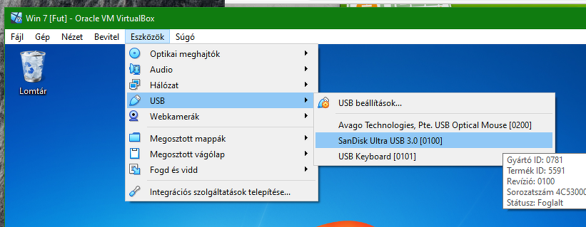

(#) Doky586 válasza elektronika95 hozzászólására (») Jún 16, 2019 /
így...
(#) elektronika95 válasza Lacika hozzászólására (») Jún 16, 2019 /
Telepítve van, de azért egy ellenőrzést elkövetnék. Hol tudom leellenőrizni?

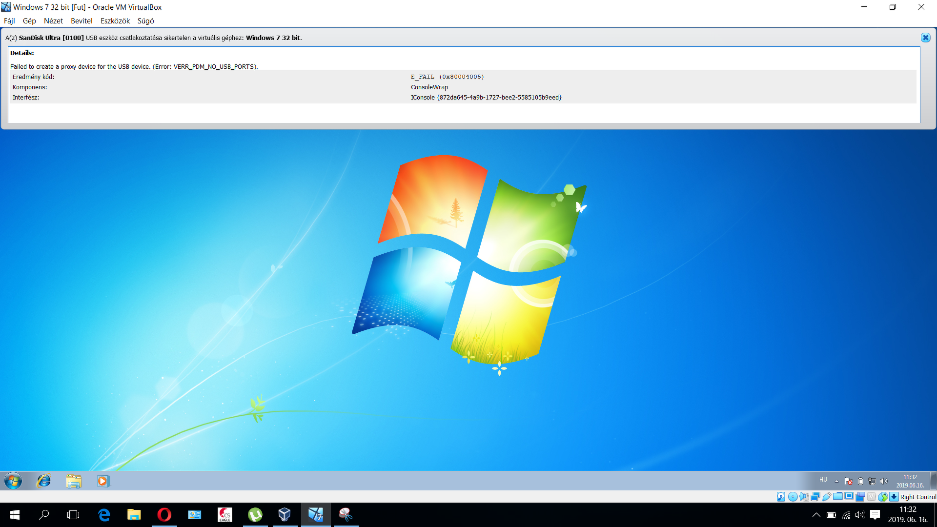

(#) elektronika95 válasza Doky586 hozzászólására (») Jún 16, 2019 /
Ezt csináltam én is, de amikor csatlakoztatom a pendrive-ot, akkor a "rendes" felületen jelenik meg hogy felismerte. Ott a virtuális felületen nem jelzi, hogy csatlakoztatva lenne...
(#) Inhouse válasza elektronika95 hozzászólására (») Jún 16, 2019 /
Vagy az egyik, vagy a másik. Nem lesz egyszerre mindkét helyen aktív. Gyakorlatilag a valós géped átadja a virtuálisnak a vezérlést, vagy éppen visszaveszi.
1. ext pack
2. beállítások
3. win7-ben usb3 drv telepít (mivel alapból csak usb2-t ismer)
(#) elektronika95 hozzászólása Jún 16, 2019 /
Eddig eljutottam én is.
De így se látom a cserélhető meghajtóknál....
Egyikkel sem jó... és ráadásul a laptopomnak USB 3.0 portjai vannak.
USB 3.0-nál annyit elértem , hogy csatlakoztatni tudja, viszont nem jelzi vissza a virtuális felületen. Tehát nincs ott a meghajtó ikonja.
A rendes gépről pedig olyankor eltűnik a felcsatlakoztatott eszköz, de a virtuálisban akkor sem tudok vele semmit sem kezdeni.
