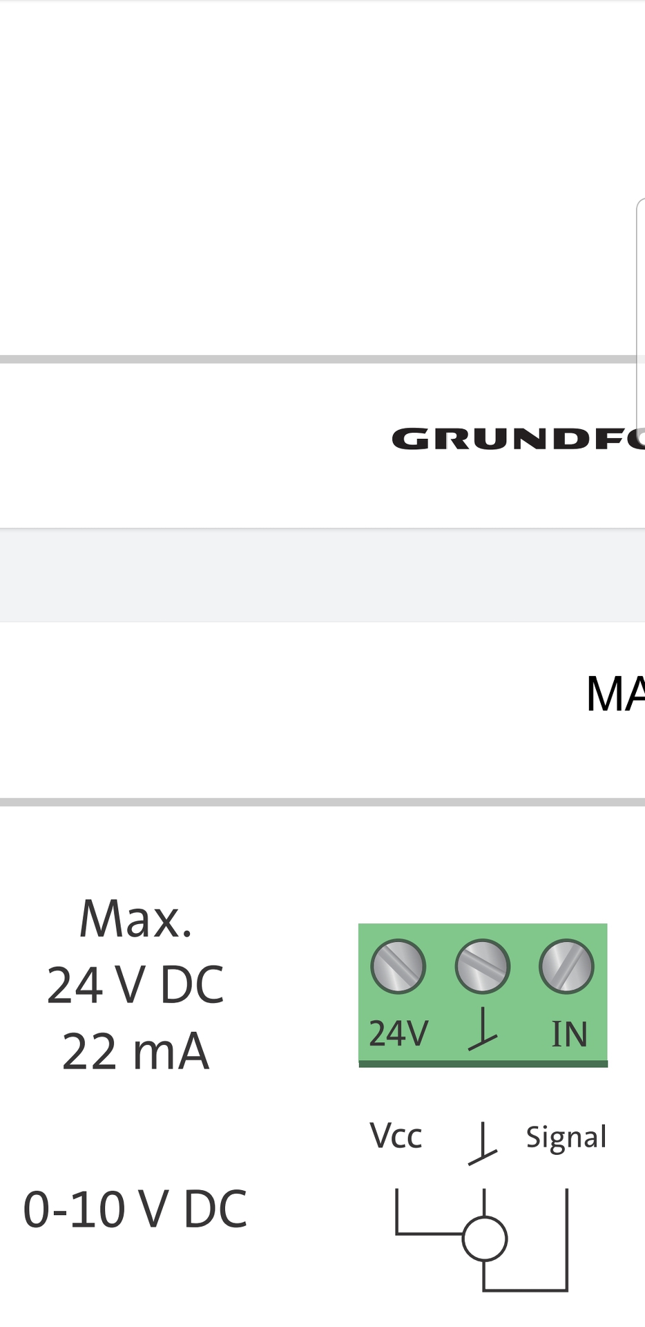

(#) fufuka hozzászólása Jan 12, 2020 /
Szép estét!
Segítséget szeretnék kérni! Van egy hőmérséklet távadó kimenetem (1. Kép), és van egy 0-10v analóg bemenetem (2. Kép). Hogyan kábelezzem össze?
(#) Marty McFly válasza fufuka hozzászólására (») Jan 18, 2020 /
Szerintem a 24V az 5+ ra, Signal IN 7+ ra, -6 -8 a testre.
(#) fufuka hozzászólása Jan 20, 2020 /
(#) Marty McFly válasza fufuka hozzászólására (») Jan 20, 2020 /
