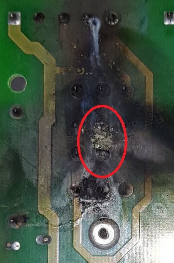

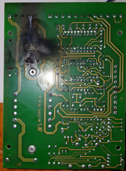

(#) zsoltee0001 válasza hobbielektronika27 hozzászólására (») Máj 24, 2019 /
Iktasd ki a villogó lámpát, az sűrűn átmegy zárlatba.
(#) hobbielektronika27 válasza zsoltee0001 hozzászólására (») Máj 24, 2019 /
Na azt pont nincs
És indító kondenzátort is cseréltem.
(#) bajuszvas válasza hobbielektronika27 hozzászólására (») Máj 24, 2019 /
Ha nem szorul a kapu és a motor sem, akkor nem tudom mi lehet a gond. A relé, ha behúzva marad, nem kellene túl terhelnie. A vezérlő is tönkremehet. Bár zárlatot, mi tud létrehozni?
Nekem is van egy thalia-phobos, időnként a 24V oldali biztit leküldi. Igaz az egyik fotocella nem bft. Sajnos Én nem vagyok elektroműszerész ,az ilyen jellegűt oda viszem tesztre.
Ha ritkán veri le nem nagy gond. 220-nál, 5A-es kell neki.
(#) lelkes amatőr válasza hobbielektronika27 hozzászólására (») Máj 24, 2019 /
Esetleg a reléket kellene megnézni, nem ragadt-e be valamelyik érintkezője. Az okozhat gondot.
Ki kellene szedni a vezérlést. Nem vagyunk látnokok és ategest keresni, a mizar 6 amúgy is hajlamos szanaszét egni.
Udv
Gondoltam, hogy nem vagytok látnokok
Arra gondoltam esetleg valami típushiba, de az átégéssel is már előrébb vagyok, akkor szétszedem
(#) hobbielektronika27 válasza lelkes amatőr hozzászólására (») Máj 24, 2019 /
Mindkét relé kattog, és látszik is a mozgás mert plexi szerű a burkolatuk. Ennek ellenére mindig feszültség van a kimeneteken(hol az egyiken hol a másikon) amit nem értek. De a legfőbb kérdés miért veri le a biztosítékot az amúgy tökéletesen működő motor, ha a vezérlésen keresztül kapja a feszültséget, ami a relék által szintén elszeparált
(#) lelkes amatőr válasza hobbielektronika27 hozzászólására (») Máj 25, 2019 /
Áram és motor mentes állapotban mérj ellenállást az 1 és a három motorkivezetés ill. a 2 és a három motorkivezetés között. Ha valahol 0 Ω körül mérsz akkor vagy a relék közül valamelyik vagy a tirisztor/triak átvezet. Valamint a fóliát érdemes átnézni, nincs-e valahol gond.

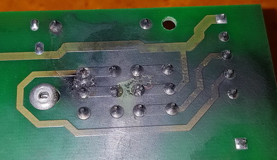

(#) hobbielektronika27 hozzászólása Máj 25, 2019 /
A relé nem bontott
Elnézve a nyák-ot az egyik relé a fázist kapcsolgatta ki-be, a másik a nullt osztotta jobbra balra.
Mivel a relé zárlatos lett állandó feszültség alá került a motor, a keletkező hő meg szépen kiolvasztotta a relét rögzítő cint ami ráfolyt az alatta lévő ellentétes pólusra ami azonnali rövidzárt okozott.
És valószínű a nagyobb terhelés tudja csak átugrani a keletkezett "hídat" ezért jelentkezik csak a motor esetében a rövidzárlat amit a próbalámpák nem tudtak produkálni, és ezért van, hogy a motor tökéletesen működik ~100-150W fogyasztással, és csak a vezérlésbe kötve veri le a biztosítékot, vagy robbantja szét az üvegbiztit.
A hozzászólás módosítva: Máj 25, 2019
(#) lelkes amatőr válasza hobbielektronika27 hozzászólására (») Máj 25, 2019 / 1
Ez így nem volt túl bonyolult hiba, szerintem már az alkatrész oldalon is kell látszódjon égésnyom ilyen zárlat esetén. Örülök, hogy segíthettem valamennyit.
(#) zsoltee0001 válasza hobbielektronika27 hozzászólására (») Máj 26, 2019 /
Ennek már szaga is kellett, legyen.
Elég gázos, ha lekaparod az égett részt, nem tudom, mi marad?

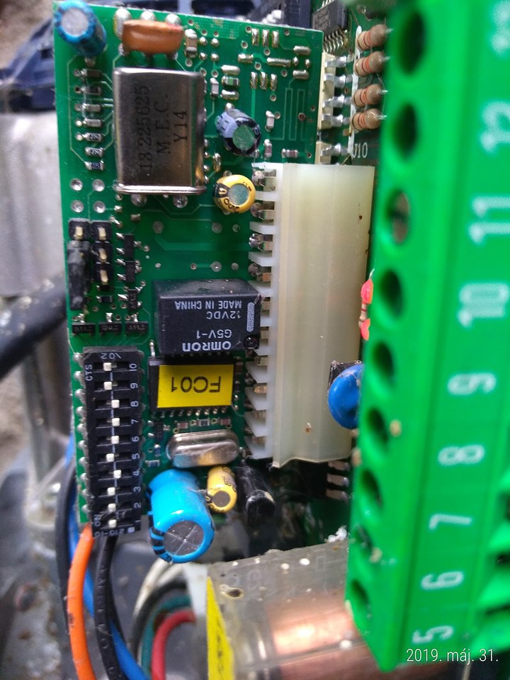

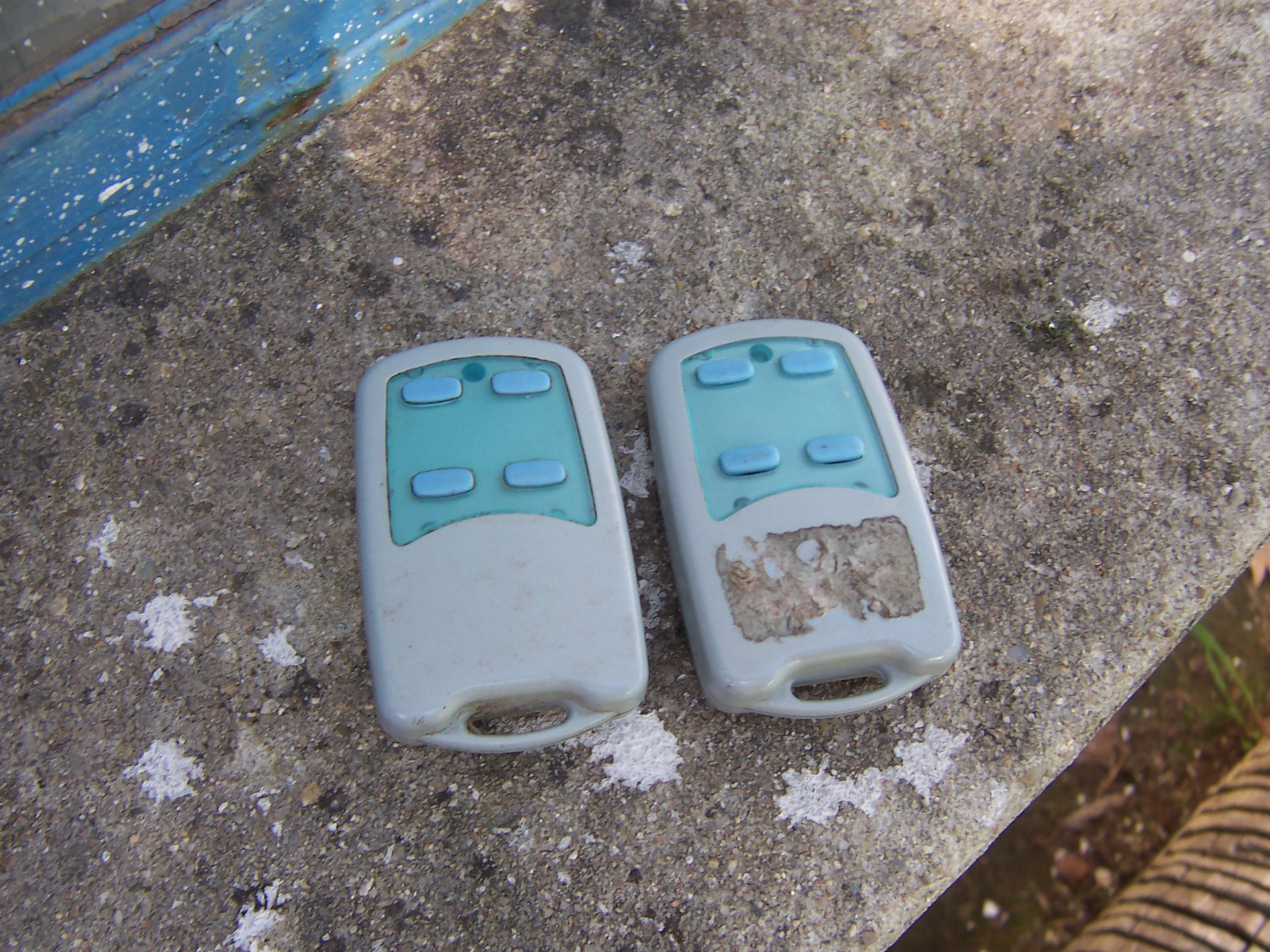

(#) 444Tibi hozzászólása Máj 31, 2019 /
régi fixkódos szerkezet, az egy szem távirányítóját elveszítették.
A panelon semmi jel vagy kód ami alapján elindulhatnék, mi is ez és milyen táv kéne hozzá.
Ha valakinek képről ismerős, segítsen egy típussal, vagy egy konkrét távirányítóval.
Thor motor, nice robo 1000 házban.
A hozzászólás módosítva: Máj 31, 2019
(#) lelkes amatőr válasza 444Tibi hozzászólására (») Máj 31, 2019 /
Szerintem egy Tecno TCTX távszabályzó kellene hozzá, a kódot be tudod állítani a dip-kapcsolók szerint.
Itt egy lehetséges beszerzési forrás.
(#) zsoltee0001 válasza 444Tibi hozzászólására (») Máj 31, 2019 /
Nice 433 MHz. Valóban fix kódos.
Kék színű távirányító.
Nice FLO
Udv
(#) 444Tibi válasza zsoltee0001 hozzászólására (») Jún 1, 2019 /
Koszonom a segitsegeket.

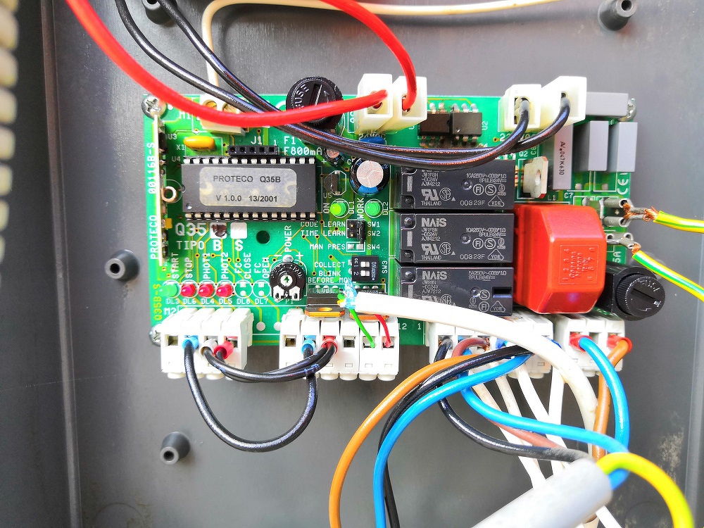

(#) kfiro hozzászólása Jún 27, 2019 /
Proteco Q35B elektronikával működő kétszárnyas kapum van. A nagy esőzésekben beázott és most már nem akar dolgozni. Villog a lámpa kattan az elektronika, de nem nyitja a kaput. Máskor is volt már ilyen, de akkor egy nap után kiszáradt és jó volt.
Úgy gondolom már nem érdemes tovább próbálkoznom, ezért kicserélem az elektronikát. Mivel ez már nincs, ezért a Q81A-t találtam helyette, elméletileg azzal is kompatibilis minden.
Az lenne a kérdésem, hogy a cserénél mire figyeljek oda, valamint az hogy a régi távirányítóm hogyan fogja felismerni az új elektronikát, vagy fordítva? Kell valamit majd a panelen programoznom, pin kapcsolókkal? Vagy a távkapcsoló belsejében kell a pin kapcsolókon állítanom?
Előre is köszi a segítséget.
(#) zsoltee0001 válasza kfiro hozzászólására (») Jún 27, 2019 /
De kár volna ezért lecserélni!
A relék fölött azok az optocsatolóknál mintha valami beégés lenne, nekem úgy tűnik.
Megmagyarázná, miért nem indít a triac.
Üddv
