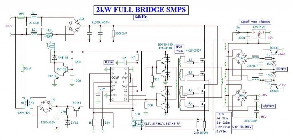

Valakinek valami jó kapcsitáp kapcsolás audio felhasználásra.Nagy teljesítményű erősítőhez kellene, szóval jó lenne ha tudna 2kW-ot vagy még többet ,szimetrikus fesz. kimenettel .Csak légyszives ne kérdezzétek meg hogy minek ekkora teljesítmény
A hozzászólás módosítva: Máj 27, 2019
(#) JZoli válasza pcmaster90 hozzászólására (») Máj 28, 2019 /
Ge Lee kollégának van egy 2KW-os táprajza itt a fórumon, az elég használható a céljaidra. Feltették már többször is, de hátha nem lesz belőle gond mellékelem én is.

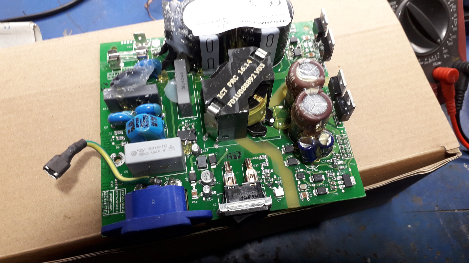

Sziasztok. Tanácsotokat kérném ki xbox tápegység hibában. A gépem tápja sajna tönkrement állandóan tiltott inditásra. Ez meg is lett a multkorában javitva szekunder illetve primmer oldalon kondi csere . Akkor kb 2 órát teszteltem jól működött. Na most kb 1 év teltt el azóta a gép nem volt ezidőallatt használva gondoltam bekapcsolom, de kb 10 perc után letilt. Szétszedés után terhelés nélkül indul a táp , terhelésre tilt kb 10 mp múlva. A kimeneten viszont csak 10,1v mérhető a 12v helyett. Ismét a kondok roszalkodnak? Vagy miért kissebb most a kimeneti feszültség. Annó meg volt a 12v javitás után . Köszönöm

Mutatsz kérlek képet melyik xbox tápról van szó ? A primer oldalon minden elko cserélve volt vagy csak a "nagy" puffer ?
(#) zsa válasza latyakosa hozzászólására (») Jún 24, 2019 /

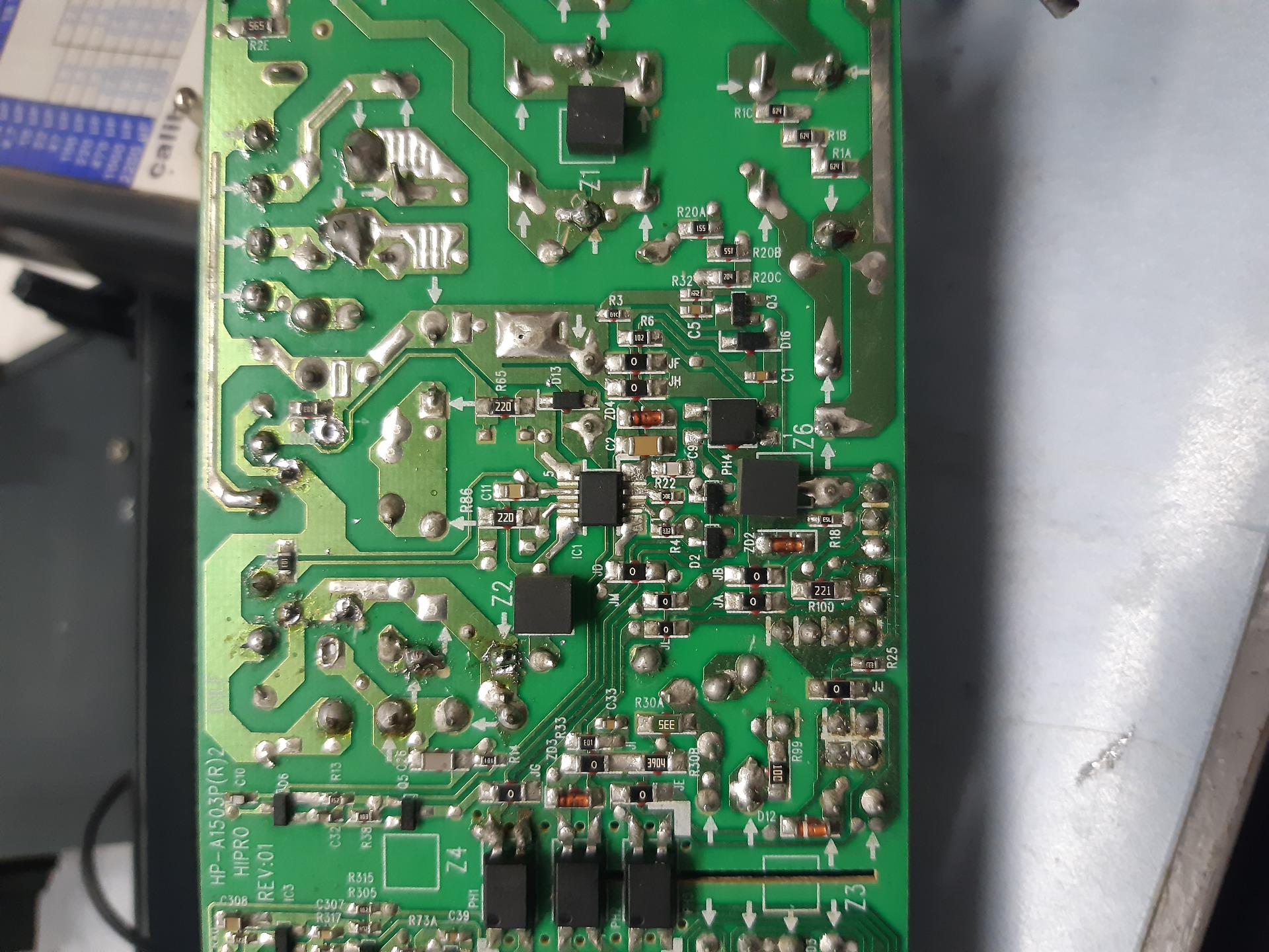

Szia . Kép csatolva hp a1503p2 a táp száma kapcsolási rajz is jó lenne mert màr volt előtem belepiszkálva és nem biztos értéknek megfelelő a kondizása . Az ic5 melletti kondikat cseréltem 25v 47uf , 420v100uf + 2db fóliát is . Szekunderen mindet cseréltem csak a ps235 ic melletti 3db 1uf nem.
(#) latyakosa válasza zsa hozzászólására (») Jún 24, 2019 /
Kapcsolási rajzot nem találtam én sem . Amit találtam:
- segédtáp előállításáért egy TNY276PN ic a felelős,
- a tápot IRS2153D SMD ic vezérli.
Ezzel az IC-vel általtalában rezonáns féhid áramköröket építenek.
Ellenőrizném kapacitásra/esr-re azt a kék színűnek kinéző kondenzátort a hűtőborda és a két mosfet közvetlen közelében. Segéd táp táfeszültsége rendben? Ott vélhetően 5V kellene legyen.

Kiszedtem Php623j 800v van ráírva. 21.67nf lc3 mérővel az értéke. Készenléti 5v meg van természetesen .
Ha felirat elolvasása helyes, a felirat szerint 62nF-nak kellene ott lennie.
A 21nf kicsit kevésnek tűnik.
A irs2153 2-3 láb közötti ellenállás és a 3-4 közötti kondenzátor értéke mennyi mérve?
E 2 alkatrész határozza meg a IC kapcsolási frekvenciáját.
Leválasztó trafód, szkópod van ? A tápot soros izzóval indítod ?
2-3 láb 19.59k , 3-4között 1.886m ohm. Szkop leválasztótafó nincs . Gondolom sorosizóallatt betáplálást érted zárlat véget. Nincs az sem .
A soros izzót erősen ajánlom. 3-4 láb között kapacitást mérj kérlek, ne ellenállást.
Egy ismert kapacitással - pl 47-100nf közöti értékkel - teszteld le az lc3-dal jól mértél ? Ezt a 62n kondit az lc3 másik kivezetéssel kell mérni, nem azzal amikkel az elkó-kat vizsgálod.
Igazad van benéztem. 62.37nf 3-4láb 1.038nf
