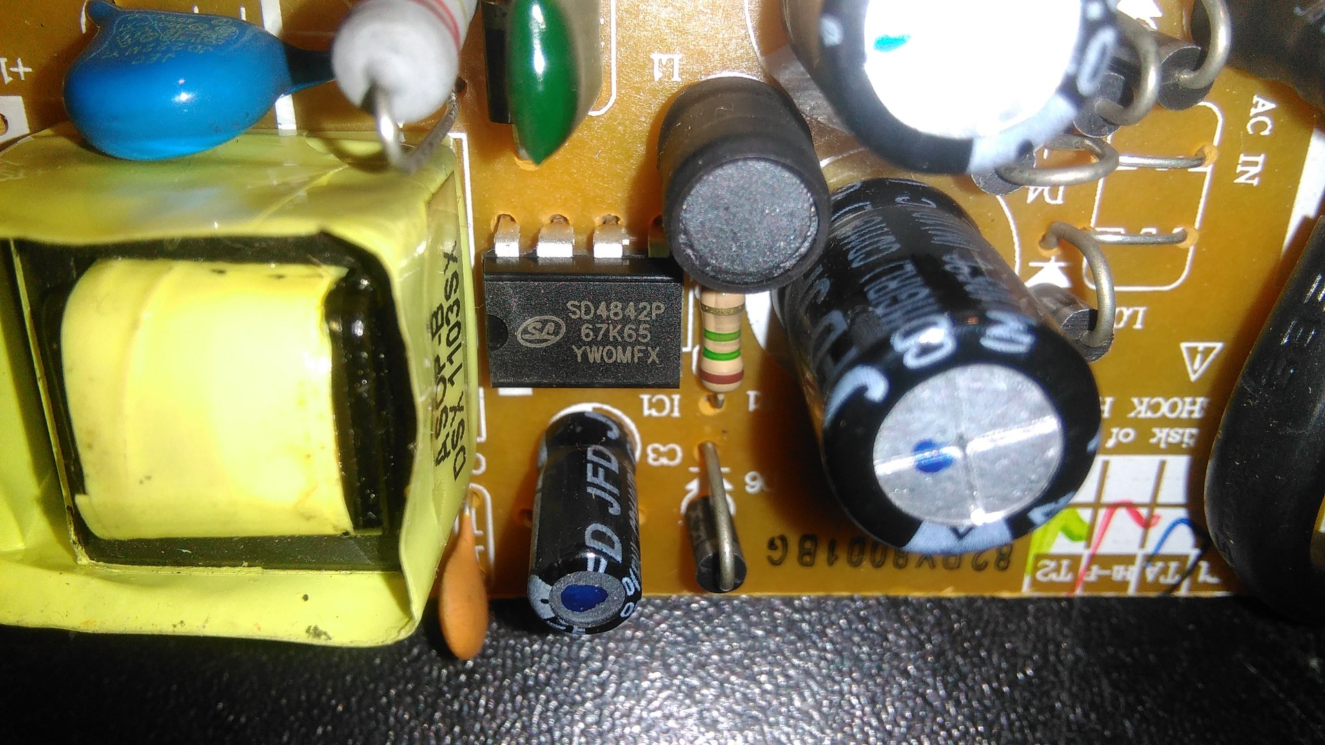

(#) zaza99 hozzászólása Júl 2, 2019 /
Elrobban a Cooler Master Rs500W-os tápegységemben Egy Viper22A ic, nagyfesz diódahíd valamint leépült a nagyfesz részen lévő 270uf kondi. Kicseréltem őket, kiméregettem szinte mindent a táp el is indul de az 5 és a 12V 0.1V-ot ingadozik folyamatosan üresjáratban valamit ha megterhelem egy 5W-os izzóval akármelyik ágat azonnal leáll a táp.
Mi lehet még hibás?
(#) deebo válasza zaza99 hozzászólására (») Júl 2, 2019 /
A teszt. Üresjáratban nem csoda, hogy ingázik, az izzó pedig nem jó áramkorlátos tápot tesztelni, mert hidegen rövidzár.
(#) zaza99 válasza deebo hozzászólására (») Júl 2, 2019 /
5w-os izzóval eddig egy jó táp se kapcsolt le, ráadásul relatív lassan áll le mintha nem lenne benne erő.
(#) deebo válasza zaza99 hozzászólására (») Júl 3, 2019 /
Értem. A vezérlő IC-k melletti kis kondikat cserélted? 22-100uf szokott lenni, ha nem, akkor cseréld őket.
(#) zaza99 válasza deebo hozzászólására (») Júl 4, 2019 /
Kicseréltem, de nem ez volt a gond. Lényegében nincs is gondja, mert ha az 5V ágat megterhelem /5W-al/ akkor beáll a fesz mindegyik ágon és terhelhető is lesz. Gépben is működik rendesen. Ennyire érzékeny táppal még nem találkoztam.
Köszi a segítséget.

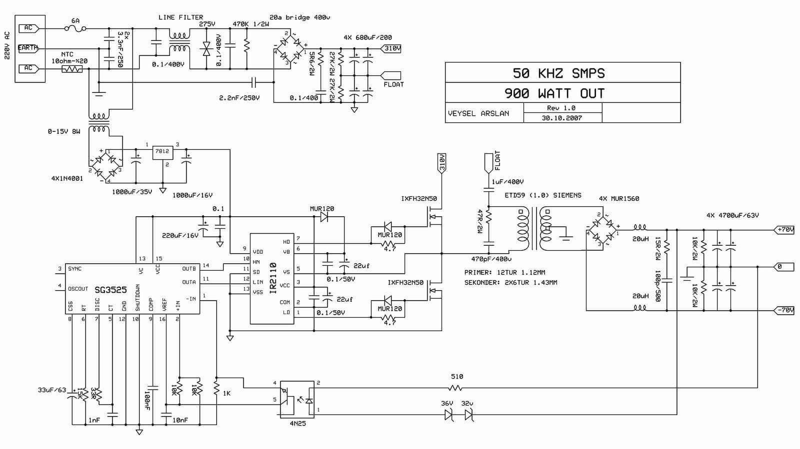

(#) gabor1566 hozzászólása Szept 22, 2019 /
Üdvözletem! Megepitettem ezt a kapcsolast 94khz szaggatnak a fetek 150V mert fél hid, na de a kimeneten +-70V kéne lenni a pozitív ágba van vissza csati az meg áll 69Vnal a negatív fele 170V emelkedik vagy még nagyobbra! Mi lehet a gond?
(#) 13_Balu50 válasza gabor1566 hozzászólására (») Szept 23, 2019 /
Valami a szekunder trafó résszel lehet, a tekercset te tekerted, vagy gyári, a tekercsek kezdeti illetve végpontjait nem keverted e össze ?
(#) Peter65 válasza gabor1566 hozzászólására (») Szept 23, 2019 /
Milyen terhelés van a pozitív és negatív ágban?
Terhelés nélkül, vagy aszimmetrikus terheléssel könnyen előállhat a leírt helyzet. A szekunder oldalon lévő 2db 20uH tekercs egy vason van szoros csatolásban? Ha nem, akkor még inkább előállhat a leírt szituáció.
(#) gabor1566 hozzászólása Szept 24, 2019 /
Igen, a trafót én tekertem, programmal. Ccsak azt nem értem, hOGY mit takar az, hogy_single rail with centre_dual rail with centre_bridge.
eEzeket iírja ki, hogy ilyen módokon lehet a szekundert tekerni. Sszóval kicsit jó lenne, ha elmondanátok, hogy hogyan kell smps trafót tekerni!
És az az induktivitás, igen, külön gyűrűn vannak.

(#) granpa válasza gabor1566 hozzászólására (») Szept 24, 2019 / 1
Ezen már én is gondolkodtam. Meg, hogy Google fordító nem működik.
A hozzászólás módosítva: Szept 24, 2019
(#) Peter65 válasza gabor1566 hozzászólására (») Szept 24, 2019 / 1
Az baj, ha külön vason vannak. Úgy, ahogy a PC tápkban szokás, egy vasra bifilárisan (a kettő szálat egyszerre egymás mellé) kell tekercselni, ha azt akarod, hogy a + és - ág kb. egyforma legyen.
A szekundert is így, bifilárisan kell tekercselni.
Feltehetőleg a "dual rail", kettős vezető(sín) is a bifiláris tekercselésre utal.
Az ilyen nyitóüzemű átalakítók trafóját szoros csatolással (a primer és szekunder tekercs minél jobb induktív csatolásban legyen) kell készíteni. Mivel ez 230V-os leválasztó trafó, a szigetelésre is nagy gondot kell fordítani, ami megnehezíti a jó csatolás elérését. Tekercseléskor a szigetelést úgy kell betenni, hogy a megfelelő kúszó út is biztosítva legyen (pl.: nem tölti ki a huzal a csévetest teljes hosszát, de a szigetelő végig ér). Tekercselés után alkalmazástól függően, 2,5...5kV-os próbafeszültséggel le kell ellenőrizni. A mágnesező áram jó ha minél kisebb, azaz ne legyen légrés a trafó vasában.
(#) 13_Balu50 válasza gabor1566 hozzászólására (») Szept 25, 2019 /
Az is nagyon fontos, hogy a két szekunder tekercs 4 végét hogyan kötöd össze. A rajz szerint kell, vagyis az első tekercs vége és a második tekercs eleje adja a GND vagyis a közös pontot. Az első tekercs eleje a két dióda anódjára, a második tekercs vége a másik két dióda katódjára megy. Remélem így csináltad, és tekerésnél megjelölted a tekercsek kezdeti pontjait.

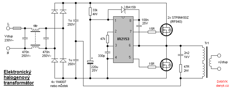

(#) pcmaster90 hozzászólása Okt 21, 2019 /
Üdv! Elektroncsöves erősítőhöz szeretnék valami egyszerű de zajmentes kapcsolóüzemű tápot építeni.A kapcsolásokat ,ötleteket örömmel fogadom.Én az alábbira gondoltam ,természetesen a kimenet egyenirányítva és szűrve volna.

(#) latyakosa válasza pcmaster90 hozzászólására (») Okt 22, 2019 /
Anódfeszültséget és fűtést is egy kapcsolásról vagy külön - külön tápegységként képzeled el ?

(#) gabor1566 hozzászólása Okt 22, 2019 /
Csináltam egy tápot ETD59 mag van benne 36khz megy de viszont kicsit beterhelem már 70mA és elkezd pattogni, ciripelni a trafó, ez mitől lehet? nem ér össze a két ferrit?
(#) deebo válasza gabor1566 hozzászólására (») Okt 22, 2019 /
Remélem érzed, hogy borzalmasan kevés az infó, a leírt hangot meg aztán pláne nehéz elképzelni. Ez lehet, akár teljesen normális jelenség az alacsony terhelés miatt.
(#) gabor1566 hozzászólása Okt 23, 2019 /
5x tekertem meg ezt a trafót, háromszor ugyan így zizeget és cicergett! A huzal elég szorosan van rátekerve az orsóra plussz rendesen elvannak szigetelve egymástól, esetleg akkor csak ferritek nem érnek össze ezt tudom még elképzelni! A skópon a sárga az a tapba az egyik fetnek a gate lábára menő jel a piros az a vegfok kimenete!
(#) tothbela válasza gabor1566 hozzászólására (») Okt 23, 2019 /
Amit csináltál, az egy stabilizált kimenetű táp. Kis terhelésen már olyan kicsi kitöltés kellene a primer oldalon, amit nem tud a vezérlő, így már néhány impulzus is nagyobb szekunder feszültséget kelt, mint a beállított. Amíg ez nem esik vissza, addig tilt a vezérlő. Utána kezdődik elölről minden. Van egy akkora minimális terhelés, ahol ez a kattogás eltűnik. Egy "AB"osztályú erősítő (gondolom ez fog menni róla vagy valami D osztályú) terhelése olyan szélsőséges, hogy nem kis feladat úgy méretezni a tápot, hogy mind az 50-70mA-es nyugalmi, mind a 10-15A-es csúcs áram beleférjen a szabályzási tartományba. Ehhez ha 100%-nak veszem a max áramot, 0,5% a nyugalmi áram. Ezt az arányt, már csak burst üzemben tudja egy vezérlő. Egy rezonáns táp sokkal előnyösebb ilyen feladatra.
