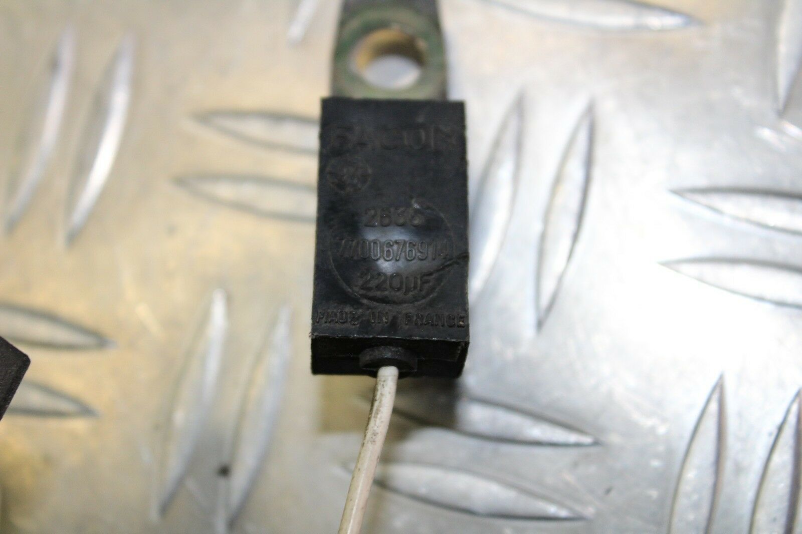

(#) Andralin hozzászólása Júl 5, 2019 /
Benzines Renault Laguna I gyújtótrafójából jön ki egy ér vezeték, ami egy 220µF-os kondenzátoron a testre csatlakozik. Ennek a kondinak a testlemeze eltört, nem lehet visszarögzíteni.
Az autó minden hibajelenség nélkül továbbra is üzemel. Majd megpróbálok bontóból szerezni ilyen kondit, de addig mehetek az autóval, vagy veszélyes lehet így hajtani?
Szerintetek ez esetleg csak egy zajszűrő kondenzátor lehet, vagy valami komolyabb, ami szükséges a működéshez?
(#) attika válasza Andralin hozzászólására (») Júl 5, 2019 /
„Szerintetek ez esetleg csak egy zajszűrő kondenzátor lehet”
Igen.
(#) Andralin válasza attika hozzászólására (») Júl 5, 2019 /
Köszi a választ!
Akkor esetleg nem lehetne helyettesíteni egy hagyományos 220 µF-os elkóval, vízmentesen bezsugorcsövezve? Lehet, hogy ennek, vagy egy bármilyen bontottnak már hírből sincs meg a kapacitása 23 év után.
Ha igen, akkor vajon hány V-os kellene belőle?
(#) attika válasza Andralin hozzászólására (») Júl 6, 2019 / 1
Ha nincs rajta se lesz belőle semmi gond.
(#) Andralin válasza attika hozzászólására (») Júl 6, 2019 /
Ennek a hiánya okozhat zavart a hifi rendszerben?
Nem tudom mióta lehet letörve ez a kondenzátor. De mostanában berheltem a gyári hifi fejegységemet, alkalmassá tettem mp3 lejátszásra is, és az új mp3 üzemmődban van egy nagyon halk kis generátorzaj a háttérben. Nem zavaró, együtt lehet élni vele, de ha esetleg ennek a kondinak a hiánya okozhat ilyen zavart, akkor jobb lenne megszüntetni.
Nézegettem 220 µF-os kondenzátorokat, amik 105 Celsius fokig bírják a hőmérsékletet, a legnagyobb feszülstégű amit láttam 400 V-os. Muszáj lehet nagyobb feszültségűt venni, vagy elég lenne kisebb is? Mekkora feszültség lehet vajon ott?
(#) attika válasza Andralin hozzászólására (») Júl 6, 2019 / 2
A gyújtótrafón lévő kondenzatornak semmi köze a generátorhoz.
Hallhatod a hifbe a generátor zaját.
Nekem a 600 éves kocsimon nincs ilyen de zajt se hallani zenehallgatás közben.
(#) hg6dab válasza Andralin hozzászólására (») Júl 8, 2019 /
Nem lehet ott a 220 előtt egy pont? Merthogy zavarszűrőnek néhány száz nanofarád szokott lenni. Az pedig 0.22µF azaz 220 nF.
(#) Andralin válasza hg6dab hozzászólására (») Júl 9, 2019 /
Igazából nem úgy néz ki, mint ha ott egy pont lenne.
(#) hg6dab válasza Andralin hozzászólására (») Júl 9, 2019 /
Akkor is nagyságrendnyi eltérés van. Ha a testlemezből még maradt valamennyi, akkor meg lehet mérni az értékét.
(#) Andralin válasza hg6dab hozzászólására (») Júl 10, 2019 /
Úgy emlékszem maradt. Rá fogok mérni és megírom majd.
