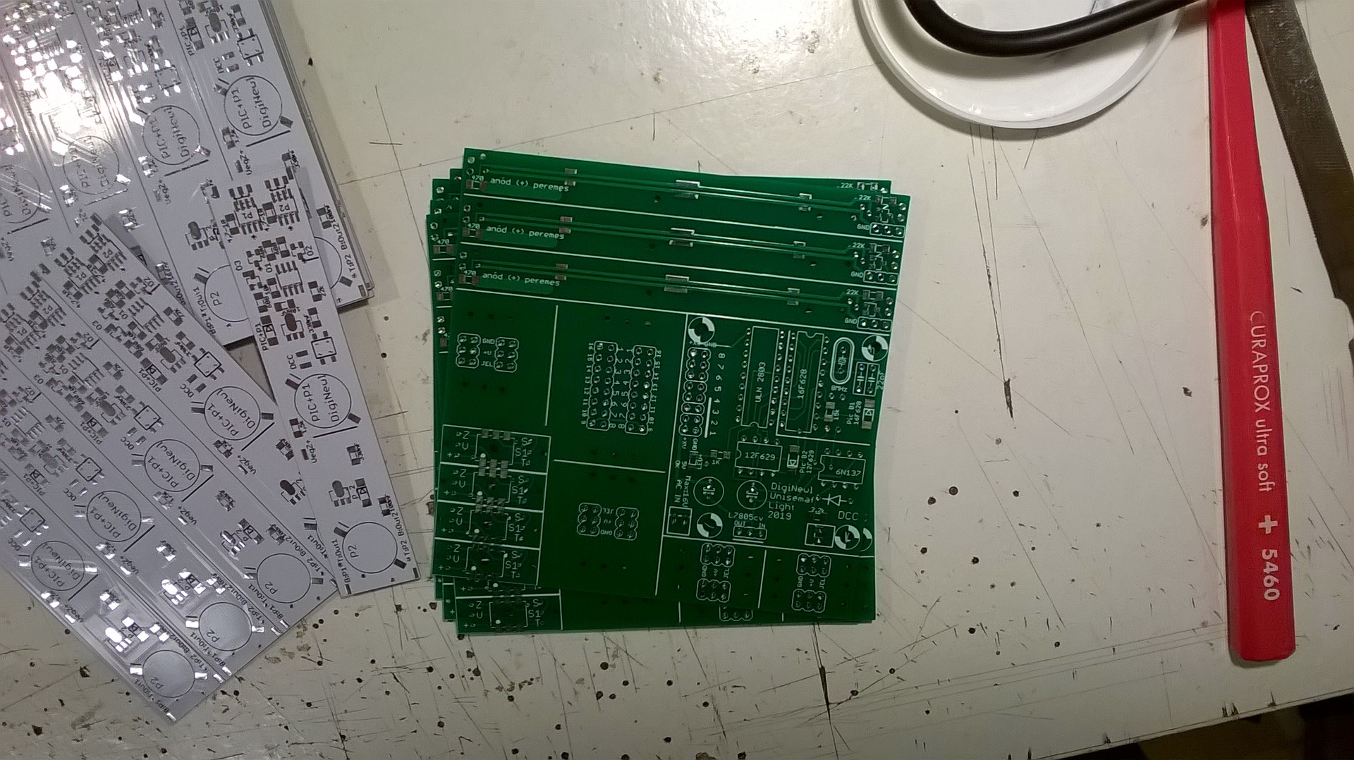

(#) diginewl válasza Kovidivi hozzászólására (») Aug 27, 2019 /
Hali! Én itt kispályás vagyok, ezért csak a saját, eddig működő megoldásaimat mondtam el.
A nyák-nál írtam is, hogy az 1.2-es elég erős, de még egész könnyen vágható. Szerintem annyira nem hajlik a vágás közben. Eddig minden elvágott nyák-om működött - tudom szerencsés vagyok Íme az olló ami eddig (volt 4 rendelésem a JLC-től) mindig rendesen vágott.
Mellékeltem egy nyákot - zöld. Ez 1 mm vastag. Simán vágható vele.
A V-cut-ot most beletették ebbe a megrendelésbe - fehér. Nagyon örülök neki. Ugyanezt a gerbert ha zöldben kérem, nem tesznek bele v-cut-ot.... Ez 0,8-as nyák (vasútmodell kocsi belső világítás) ez is könnyen vágható. Az eddig beépített zöldek mind jók.
Ezeket fűrésszel nekem nehéz vágni, ollóval egyszerűbb.
Elnézést, ha rossz tanácsot adtam.
