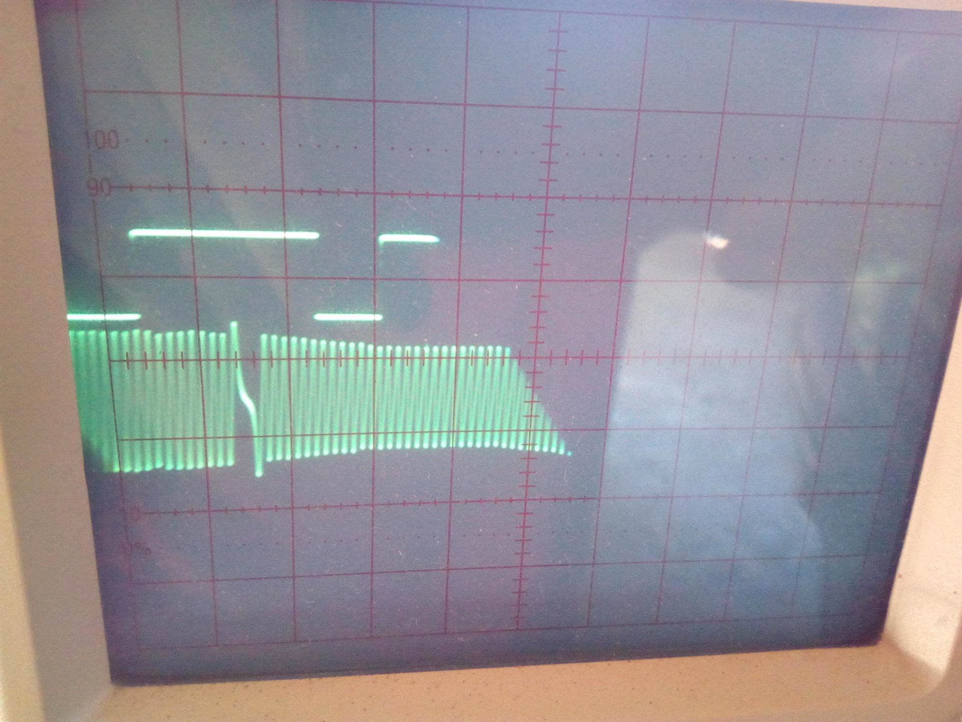

(#) mlaci989 válasza Georgee hozzászólására (») Júl 18, 2019 /
Rendelkezésemre áll oszcilloszkóp. Ha kifejtenéd bővebben hogy mit kell megfigyelni,akkor rálesek.
(#) elektrorudi válasza mlaci989 hozzászólására (») Júl 18, 2019 /
Sok hibaforrást leírtak a kommentekben is, azt is, ami a megoldás volt a video feltevője esetében.
(#) mlaci989 válasza elektrorudi hozzászólására (») Júl 18, 2019 /
Vezérműtengely jeladó. De akkor esetemben miért nem ír ki hibakódot?
(#) Georgee válasza mlaci989 hozzászólására (») Júl 18, 2019 /
Link Itt nagyjából leírja mit kell figyelni. Hátha jelkimaradás van.

(#) mlaci989 válasza VIM hozzászólására (») Aug 6, 2019 /
Méregettem. Ezt kaptam.
A vezérmű tengely jeladó megkapja a + 5 Voltot. A főtengely jeladó viszont +2,6 Voltot kap az ecu-tól. Ez normális? Kábel rendben a vezérlőig kimérve. Pörögni pörög a motor,csak nem egyenletes az alapjárat. Meg indításkor megkapja egy pillanatra és elalszik. Újra indítás és megy. Üzemanyag rendszer rendbe van téve. Hibakód nincs.
(#) mlaci989 válasza mlaci989 hozzászólására (») Aug 6, 2019 /
Ilyen élőben:Bővebben: Link

(#) mlaci989 válasza Lezli46 hozzászólására (») Aug 8, 2019 /
Érdekes.
Amúgy a 2 jeladó jele jó ponton metszi egymást esetemben?

(#) mlaci989 hozzászólása Aug 20, 2019 /
Ráakadtam egy Orosz oldalon a motorom helyes diagramjára. Úgy nézem a főtengely jeladó jele 2 beosztással késik a vezérműéhez képest. Ez lehet 1 fog a vezérszijon?

(#) Georgee válasza mlaci989 hozzászólására (») Aug 26, 2019 /
Kapd le a burkolatot és a hosszbordás szíj tárcsát. Nézd meg a jelöléseket, ha minden a helyén van, akkor nem ugrott át a vezérlés. Utoljára Agilát javítottunk vezérlés ugrással, de ott már be sem indult. Csak egy fogat ugrott.
(#) mlaci989 válasza Georgee hozzászólására (») Aug 26, 2019 /
Pár napja néztem. Tökéletesen a helyén van. Kapott új főtengely,vezérműtengely jeladókat.
Fojtószelepház makulátlan. Egér lezárva (már rég óta). Alapjárati motor tavaly lett cserélve,akkor is és azóta is remeg. Használható csak idegesítő. Lambda szondára dobál ki hibát,
O2 sensor open circuit not present. Kivettem,mértem rajta feszültséget melegítés közben. 0,6 Voltig ment föl. Vezeték rendben van. A vezérlőből 450mV jön kifele a szonda felé. Ez lehet ludas alapjáraton való remegésre.? Benzin és gáz üzemben is csinálja.

(#) Georgee válasza mlaci989 hozzászólására (») Aug 30, 2019 /
Bizonyos szinten igen ő is beleszól. Ugye a keverék arányt a végtermékből figyeli, teljesül-e optimális égés. Ha fárad a lambda, akkor csúszik a jel és az ECU igyekszik egy gyárilag középértéket automatikusan beállítani, és a fals lambda értéket kizárni. Itt jön az a rész, hogy multiméterrel fölösleges lambdát mérni, szkóppal kell. Ha valami nem oké a lambdán, akkor ugye CHECK lámpával szokta is jelezni. Ez valami után gyártott szonda volt, és ő úgy érezte, hogy nem oké a keverék így túldúsított. Az alapjáratot kb. 2500-on hagyta menet közben, de voltak pillanatok amikor a mutató 500 és 2500 között lengedezett. 500-nál már remegett az autó, mint aki fulladni akart. Ugye ezt menet közben néztük élő adattal is. Nem hagyta a lambda hogy az ECU közbe szóljon. Végül egy audiból bontott Bosch szondát kapott, amivel mai napig jól működik és keveset is fogyaszt De mondom amiket vettem és után gyártott volt, szinte minden a kukában landolt rövid időn belül.
Kedvencem a termosztát volt. 92 fokos (papír szerint), ami 72 fokig rendesen dolgozott. Ugye élő adattal is látszott, hogy addig ugrásszerűen szalad a hőfok, utána az üzemi hőmérséklet eléréséhez már hosszú idő kellett. Télen ez volt 10-15km is. Kiszedtem és egy gyárival elkezdtem forralni. A képen a pirossal a gyári, a másik után gyártott. A hőfok közel 90 fok. A különbség pedig szemmel látható.
Esetleg hogy a lambda hibát kizárd, húzd le a lambdát és úgy indítsd be az autót. Ha ő a hunyó akkor ECU értékkel nem szabad hoznia a hibát. Jótanács, beépítés előtt a szondán a menetet finoman kend be hőálló zsírral.
