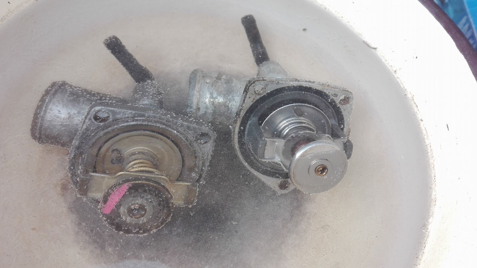

De mondom amiket vettem és után gyártott volt, szinte minden a kukában landolt rövid időn belül. Kedvencem a termosztát volt. 92 fokos (papír szerint), ami 72 fokig rendesen dolgozott. Ugye élő adattal is látszott, hogy addig ugrásszerűen szalad a hőfok, utána az üzemi hőmérséklet eléréséhez már hosszú idő kellett. Télen ez volt 10-15km is. Kiszedtem és egy gyárival elkezdtem forralni. A képen a pirossal a gyári, a másik után gyártott. A hőfok közel 90 fok. A különbség pedig szemmel látható. Esetleg hogy a lambda hibát kizárd, húzd le a lambdát és úgy indítsd be az autót. Ha ő a hunyó akkor ECU értékkel nem szabad hoznia a hibát. Jótanács, beépítés előtt a szondán a menetet finoman kend be hőálló zsírral. A hozzászólás módosítva: Aug 30, 2019

Nekem bejött a termosztát csere. Tavaly télen kapott újat,azóta 90-95 fokon tartja a motort.Tegnap kicseréltem a lambdát. Ma lesz utam,meglátom hogyan viselkedik. Egyedül a lambdára dobott ki hibakódot,meg ki-ki gyulladt a sárga lámpa. Megvolt kenve zsírral gyárilag. A hozzászólás módosítva: Aug 30, 2019
