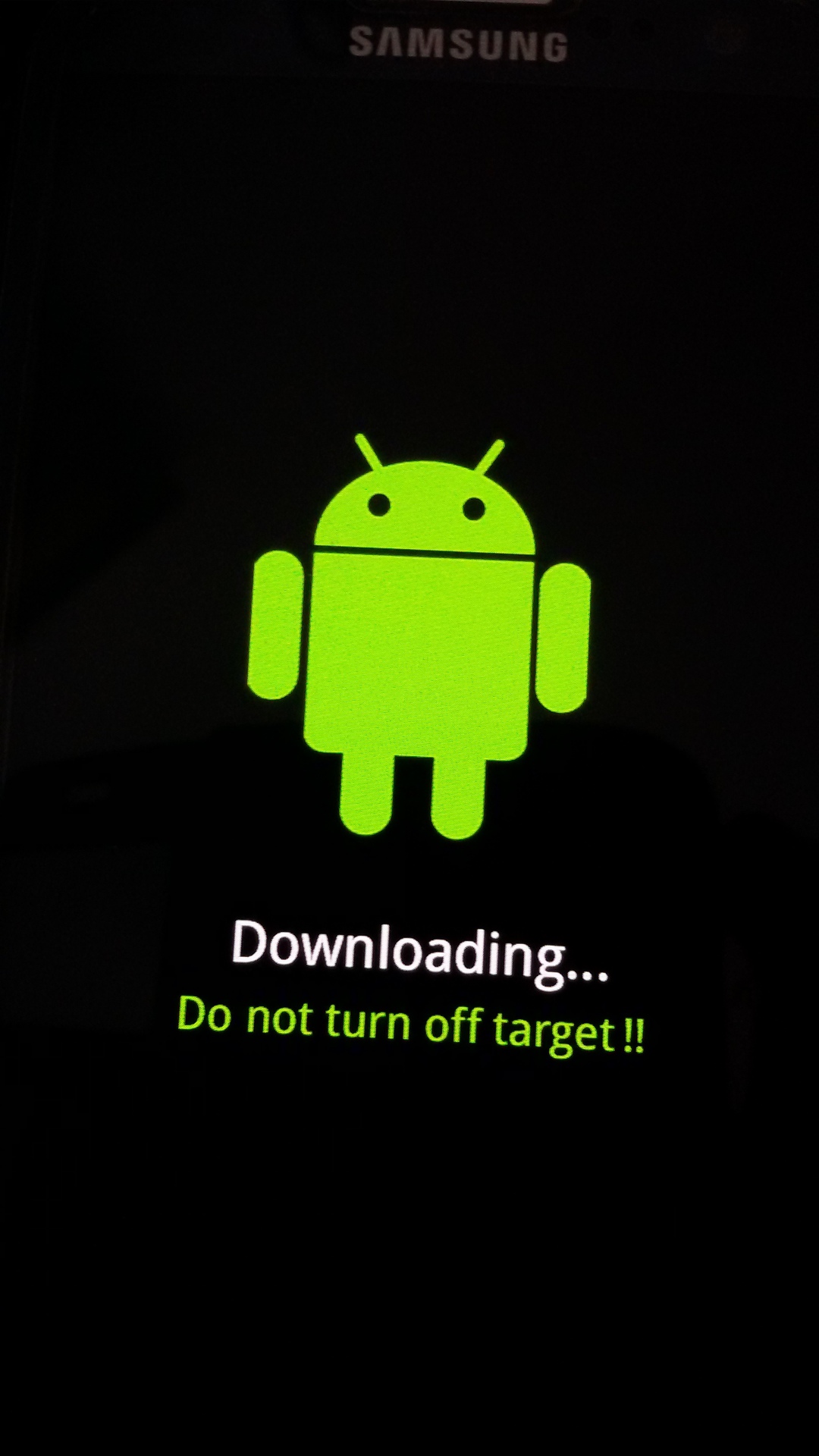

Sziasztok! Egy S3 GT-i9300-ban nem vette az akku a töltést. Azt gondoltam, hogy biztos az akku ment tönkre és vettem bele egy utángyártottat. A helyzet változatlan. Az újraindulást nem lehet kieszközölni, helyette az induló képernyő jeleneik meg de innen nem lép tovább. A három gombos hard reset sem "működik" helyette a mellékelt képen látható képernyő jön elő. A sim kártyát kivettem belőle és át tettem egy másik telefonba, hogy legalább a telefonszámok ne vesszenek el ami sikerrel járt. Le kellett nano méretre vágnom a simet de van adapterem ha mégis szükség volna rá. Lehet még ezzel a telefonnal próbálkozni, hogy észhez térjen?

(#) Travolta válasza VIM hozzászólására (») Júl 21, 2019 /
A 3 gombos indításnál a hangerőt a masik irányba nyomd, akkor jön be a factory reset.
Ez a download mód.

Hát nekem nem akar bejönni .... Az "új" akkut tettem bele és most előjött az akku piktogramja de egy kicsit sem akar zöldülni a töltöttség jelzés benne és szerintem nem is csinál semmit, mert nem forgott a cella közepén az a kis jelzés .... és ha újra elkezdem a próbálkozást csak ezek a képernyők jönnek fel, más nem. Laptopon keresztül még esetleg?
(#) Travolta válasza VIM hozzászólására (») Júl 22, 2019 /
Így csináltad?
„Samsung Galaxy S3 hard reset az android betöltése nélkül:
Kapcsoljuk ki a telefonunkat, majd távolítsuk el a SIM és az SD kártyánkat.
Nyomjuk meg a Hangerő növelése + Kezdőlap + Bekapcsolás gombokat egyidejűleg és tartsuk is lenyomva őket.
Amikor megjelenik a Samsung logo a kijelzőn, akkor kizárólag a Bekapcsolás gombot engedjük fel.
Néhány másodperc múlva egy android ikon fog megjelenni.
Ha betöltött a rendszer, a telefonunk hangerő gombjai segítségével navigáljunk a wipe data/factory reset opcióra, majd nyomjuk meg a Bekapcsolás gombot az aktiváláshoz.
A következő képernyőn navigáljunk a Yes – delete all user data sorra és nyomjuk meg ismét a Bekapcsolás gombot. A hard reset befejezését követően válasszuk a reboot system now sort az újraindításhoz.”
