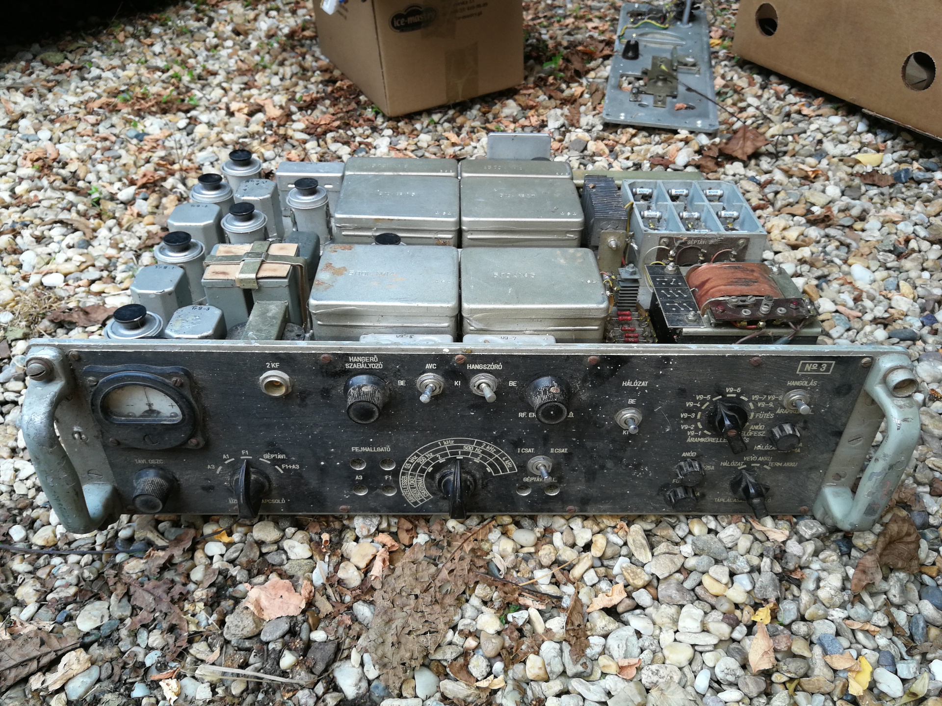

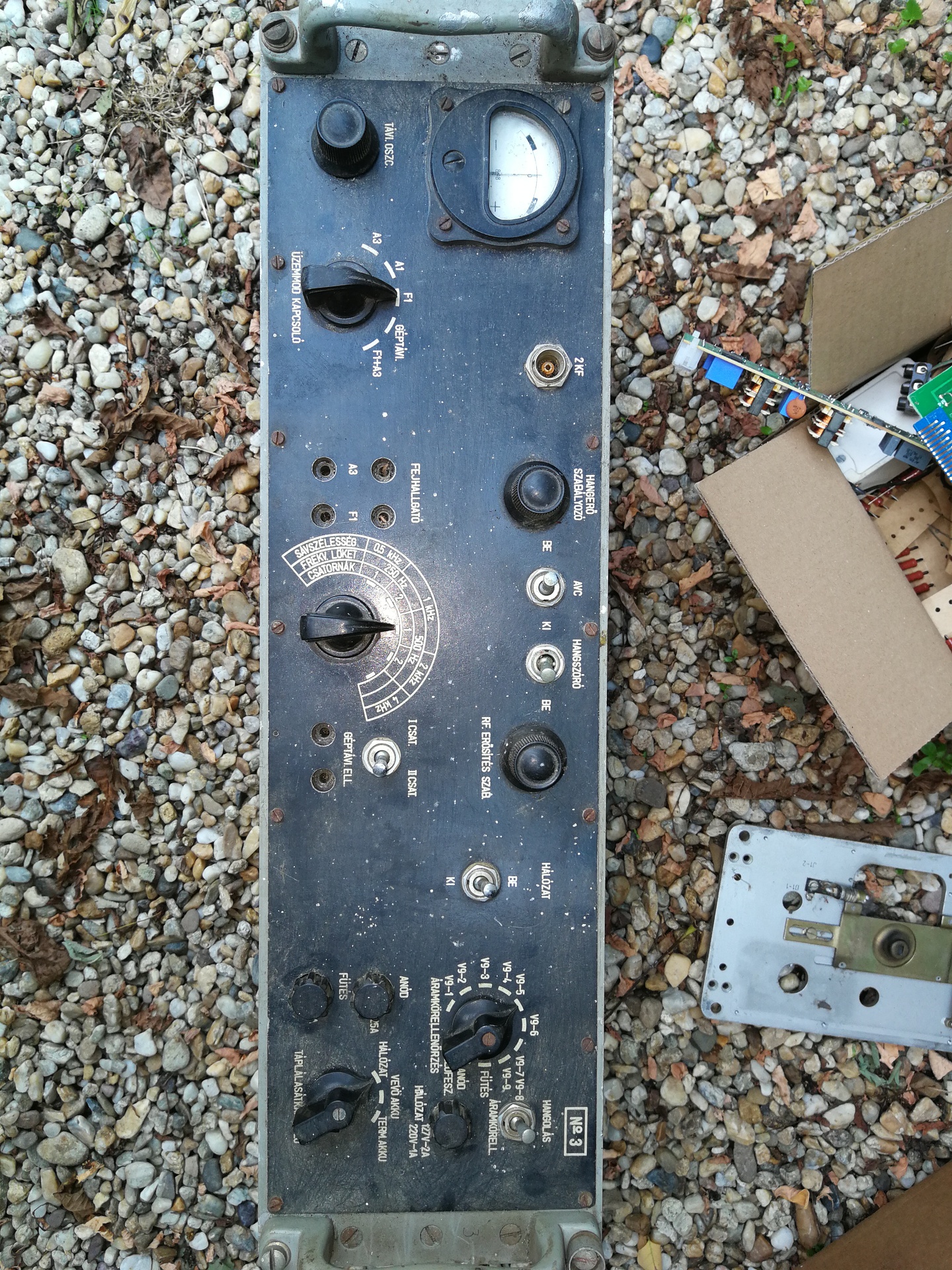

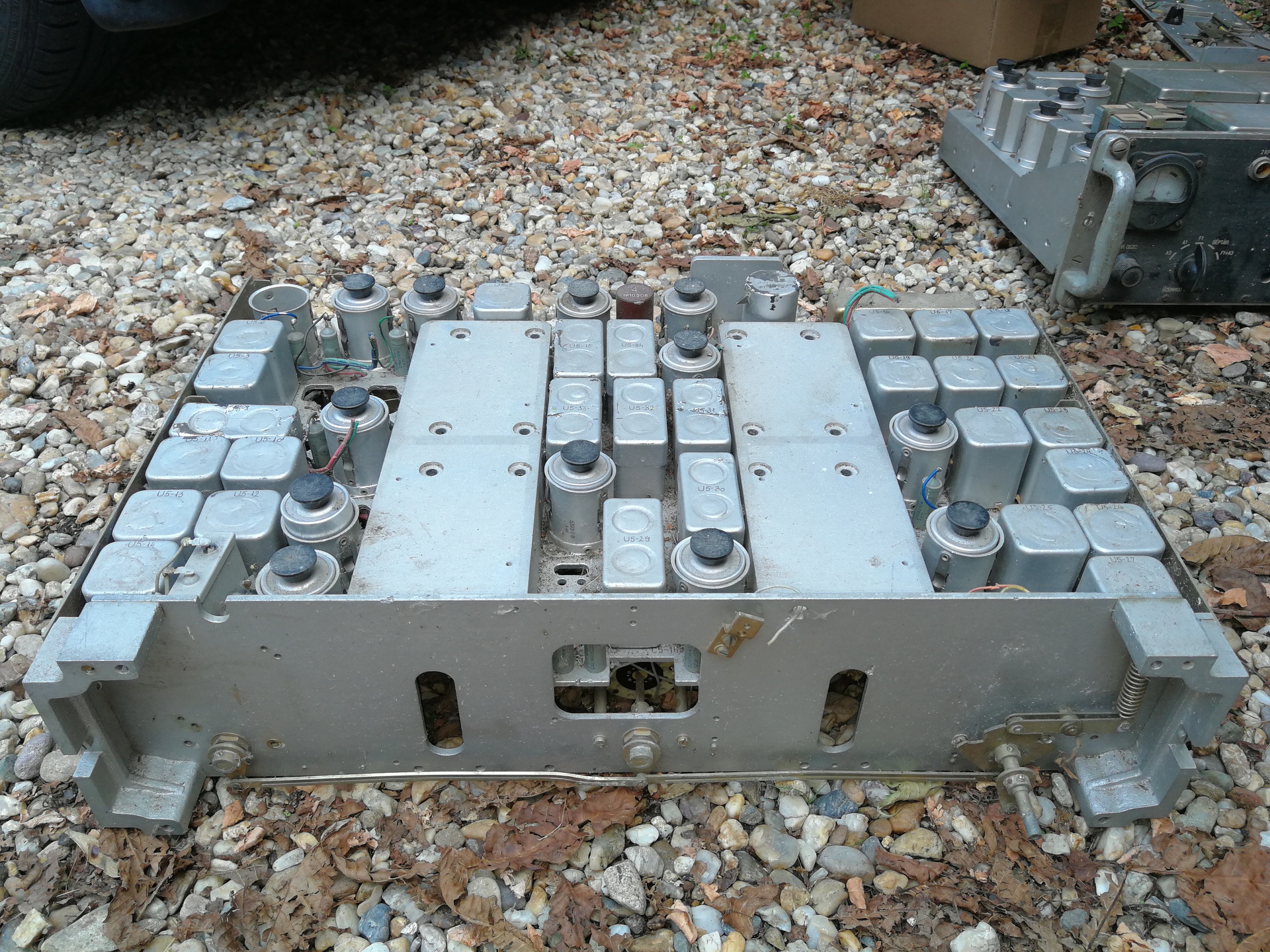

(#) vidoferenc1029 hozzászólása Júl 12, 2019 /
Tudnátok jellemezni pár mondatban a képen látható berendezést? Ki ő, hol, milyen frekvencián használatos stb. Érdemes vele foglalkozni vajon? (beüzemelésen gondolkozni stb). Persze erre a választ nem a képek alapján várom, hanem általánosságban.
(#) pucuka válasza vidoferenc1029 hozzászólására (») Júl 12, 2019 /
Valamilyen vevőnek a II. KF frekvenciájáról táplálkozó demodulátor fiókja. A1, A3, F1 üzemmódra. A1, F1 távíró, A3 beszéd.
Azt, hogy ez a II KF milyen frekvenciájú, azt nem tudom, valószínűleg bellül lehetne utaló jelet találni.

(#) ha4023 hozzászólása Júl 12, 2019 / 1
A képen az ML-R-154-2 (Molibdén) katonai RH vevőkészülék egyik fiókja, 1-12 MHz, LSB, USB, CW, AM, RTTY, 127V AC vagy 220V AC.
Bővebb infó itt: www.ha4023.fw.hu
Üdv Gyula
(#) vidoferenc1029 válasza ha4023 hozzászólására (») Júl 12, 2019 /
Köszönöm a választ! Gyanítottam, hogy így önmagában nem használható. Van egy másik panel is előlap nélkül.
Tudsz ajánlani valamit, ötletet adni felhasználásra, így, hogy a 4 (?) panelből van 2 többé-kevésbé egyben?
Sajnos ezen elég sok a hiányosság, nehéz összehozni.
Gyula
