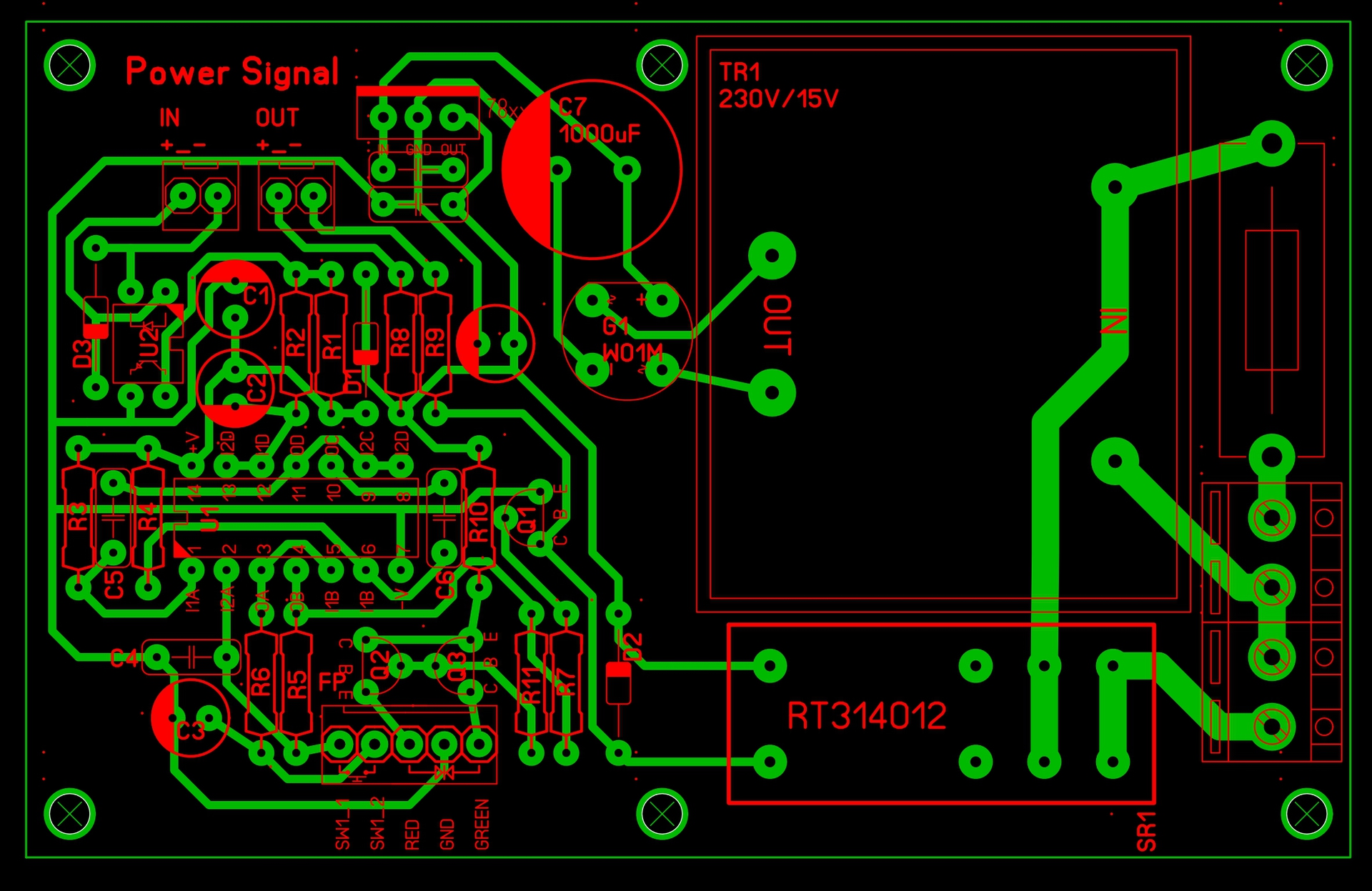

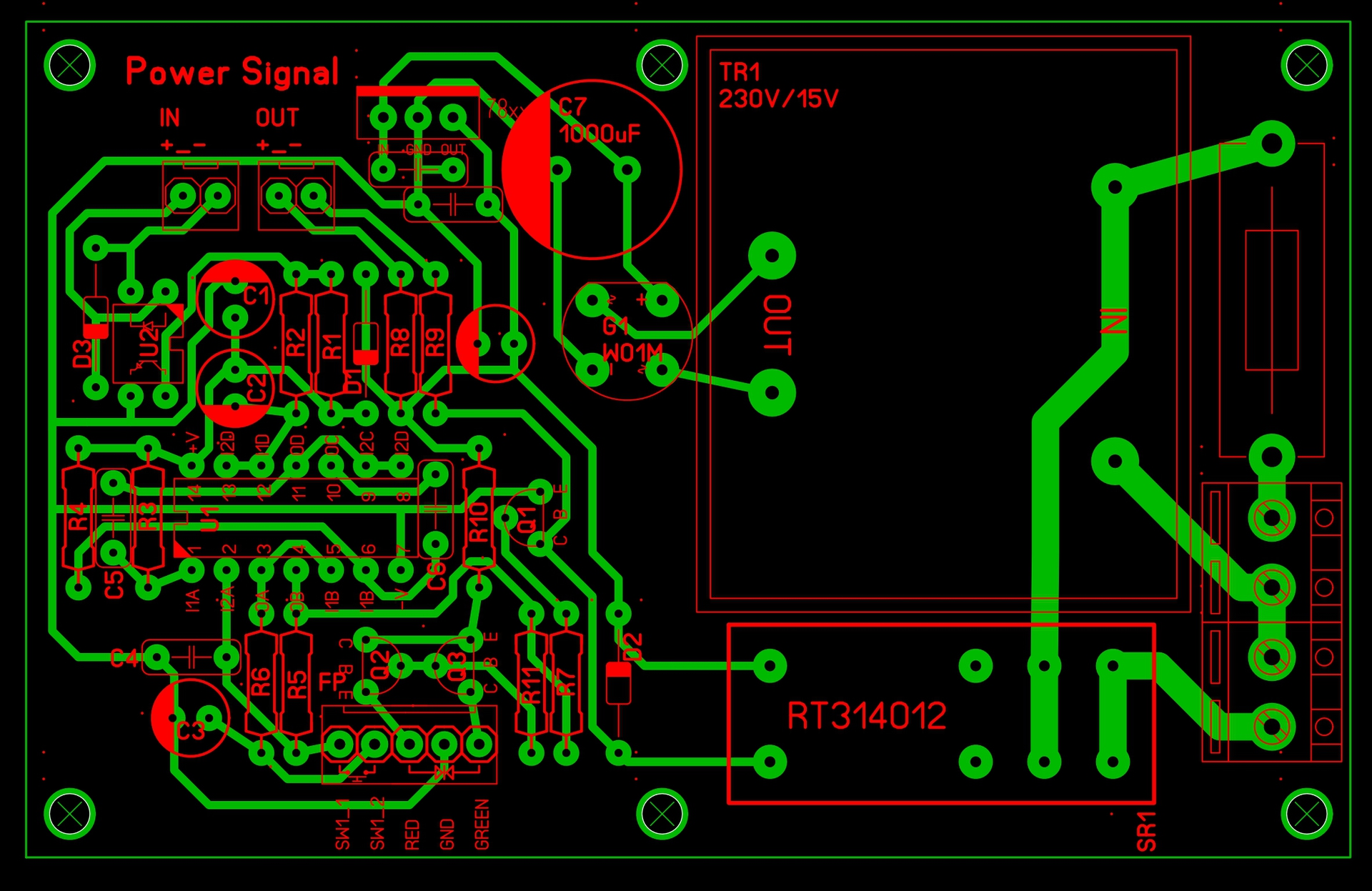

(#) kokozo válasza Helios hozzászólására (») Júl 16, 2019 /
Pedig a stab leírásában 10µF kell minimum, hogy jól működjön.
(#) Helios válasza kokozo hozzászólására (») Júl 16, 2019 /
Akkor megpróbálom bepréselni valahogy. Sajnos ennél a méretnél nem igazán lehet nagyobb.
Akkor csináld kisebbre
Annyira nem megy a NYÁK tervezés, SMD-t pedig nem szeretek használni.
Pl. c6 után minek kell átkötés? C6 mehetne helyette nem?
Így gondoltad?
Ugye hogy befér
Van még valami amit elrontottam? Vagy esetleg hogy még kissebb legyen?
A hozzászólás módosítva: Júl 16, 2019
Ha szeretnél még variálni mondom én Az ic 10-es lába alatti vezetőt tedd fölé ami meg kimegy belőle azt alulra, így az R8-R10 közötti vezetőnek több hely marad. Az R3-at és az R4-et is felcserélném helyileg, mert akkor a kondi alatt csak 1 vezető menne.
Kész.
D1 R1 csere
Kész.
Új képet kérek
Tessék.
R3 R4-et az előbb írtam csak gondolom már nem láttad, a 2 100n tápszűrő kondinak most már lenne helye egymás mellett szépen.
Javítva.
Szerintem most már egész jó!
Köszönöm szépen! Most már csak a trafót kell kiválasztanom, hogy hány VA-es lenne megfelelő, és 5db-ot építeni. Ja és kideríteni hogy tápfesz megjelenésekor kikapcsolt vagy bekapcsolt állapotban éled.

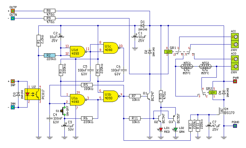

(#) proli007 válasza Helios hozzászólására (») Júl 17, 2019 /
Hello! Természetesen kikapcsolt állapotban ébred..
Én amúgy egy "nem szép" dolgot látok, hogy a hálózat mind két pontját illene kapcsolni. Kivét ha van ezen felül hálózati két-áramkörös kapcsoló is.
De én "ide varázsoltam volna" a lágyindító áramkört is. Mert az plusz egy relé lenne, meg némi késleltetés. Hiszen itt van állandó táp, minek más. Persze hely..
(#) Helios válasza proli007 hozzászólására (») Júl 17, 2019 /
A lágyindítón én is gondolkodtam. Az Alkotó féle NTC-s áramkört néztem. Továbbá még egy EMI filter se ártana. Csak hát a hely... eléggé szűkös. De beletervezheted a lágyindítót is. Még nem estem neki az építésnek.
A hozzászólás módosítva: Júl 17, 2019
Ez már igazán nem nagy kaland..
Ennek is neki esek.
(#) Helios válasza Helios hozzászólására (») Júl 21, 2019 /
Reloop: A lágyindító nélküli kapcsolás működik a lágyindítóssal? Az előerősítőben nincs szükség lágyindítóra.
(#) kokozo válasza Helios hozzászólására (») Júl 21, 2019 /
Ezzel akarod az erősítőt is kapcsolni nem? Akkor viszont kell.
(#) Helios válasza kokozo hozzászólására (») Júl 21, 2019 /
Igen, a végfokokban lágyindítós lenne. De az előerősítőben nem. Mivel abban nincs nagyfogyasztó.
Akkor most mi a kérdés? Csinálsz 3 lágy indítósat meg egy simát.
Ez volt a kérdés.
Ja oké Vagy csinálsz 4 lágy indítósat és átkötöd a relé helyét
(#) metabo123 hozzászólása Júl 30, 2019 /
Nem vagyok túl rutinos NYÁK-ok tervezésében, ezért szeretném, ha leellenőriznétek a tervem.
Nem annyira az "alkatrészek összekötése" okoz gondot, mint inkább a vonalvezetés helyessége.
A hozzászólás módosítva: Júl 30, 2019
(#) reloop válasza metabo123 hozzászólására (») Júl 31, 2019 / 1
A GND csatlakozási pontból, hozz egy külön ágat és arra kösd rá a bementi testet és a C3-at. A tápszűrés vezetősávjába nem szúrjuk bele a jelföldet, mert búg és gerjed tőle az erősítő.
A hozzászólás módosítva: Júl 31, 2019
