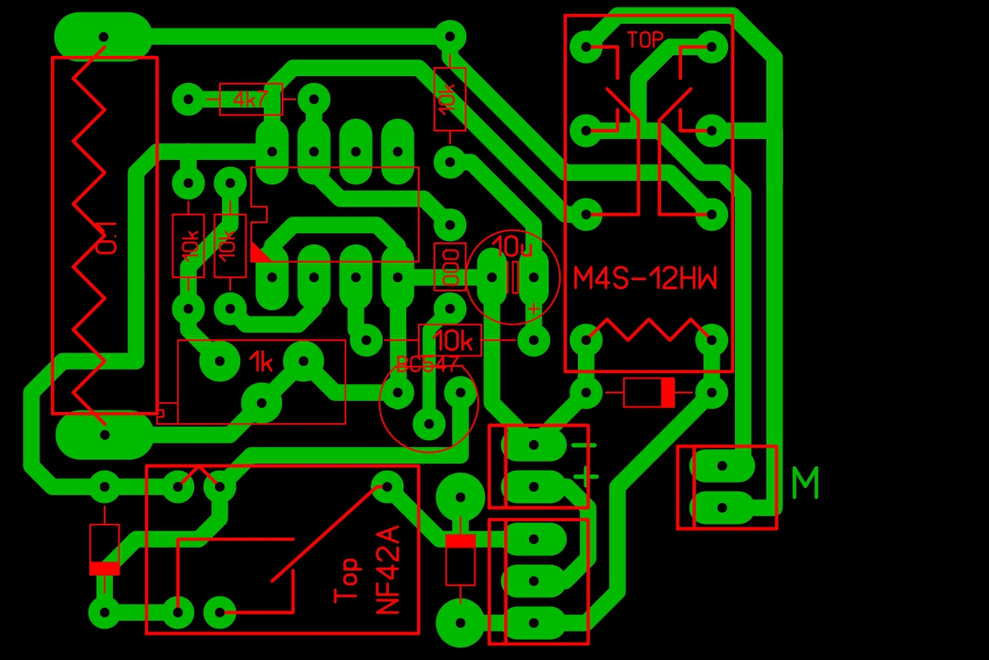

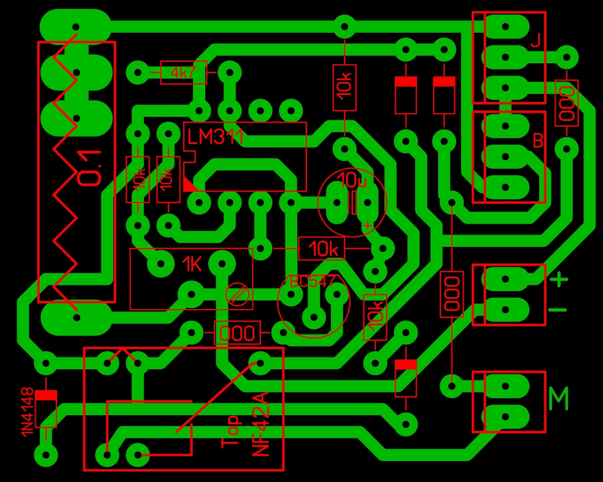

Ha időd engedi ránéznél még egy kicsit? A forgásirány váltása az jó, de nem ejt a relé terhelésnél (2A). Átnéztem tüzetesen a nyákot, de az jó. Köszönöm előre is a segítséged.
Hello! A 0,1 Ohm ellenálláson 2A esetén 0,2V feszültség esik. Ezt kell beállítani a trimmerpotival. Azzal egyébként 0..1,1V özött állítható a feszültség. A nyákot és a bekötést azért én is megnéztem volna, hátha mégsem jó valami.
Eredetileg abban a hitben voltam, hogy kész a kapcsolás, azt módosítod. Mert azt írtad visszakapcsolgat. Tehát próbáltad. A tápra illett volna azért még tenni egy kondit, és esetleg egy 18V-os zénert, nehogy a motor viszárama "agyon rúgja" az IC-t. Egyébként ki is lehet próbálni a kapcsolást ha a 0,1 Ohm-ot mondjuk kicseréled egy 47 Ohm-ra, mert akkor a 2A áramot lehet imitálni 4,2mA árammal is. Azt pedig egy 5-10kohm-os potivalés egy soros 1k-val is lehet próbára szabályozni.
Nem azt módosítottam ami prellez, hanem a te rajzod szerint csináltam másik nyákot. Csatoltam mindkettőt.
Én a lay-t nem tudom megnézni, nincs Sprintem..
Szeretnél?
Az enyém regisztrált, (saját néven). Nagyon szívesen átküldöm levélben. Ment üzenet. A hozzászólás módosítva: Júl 31, 2019
Azért átküldöm őket kép formátumban is.
A nyák valóban jó, meg kell mérni a feszültségeket, a potin és a söntön, mikor 2A van. Ahhoz hogy leoldjon, a söntön nagyobbnak kell lenni, mint a trimerrel beállított referencia.
Működik, és az LM311 Ic volt a rossz. Pedig előtte cseréltem, mert elfüstölt. Úgy látszik az új alkatrészben sem kell feltétlen megbízni. Köszönöm a türelmed és segítséged!
Hello! Szívesen! Reméltem hogy így lesz..

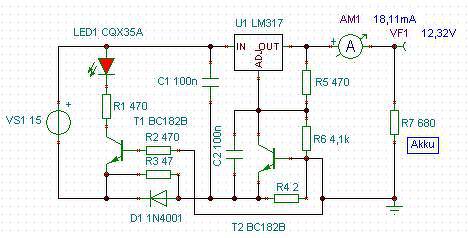

Készíteni szeretnék egy kis áramkört, aminek a feladata mindössze annyi, hogy ha megszűnik az áram a figyelt áramkörben, akkor elalszik egy LED. Egy töltőáramkör figyelésére lenne szükségem, ahol töltés kezdetében az áram 1-1,2A körül van és a töltési folyamat során lecsökken 300mA-re majd hirtelen lekapcsol. Ezt a lekapcsolást szeretném detektálni egy LED fényének kialvásával. Próbáltam összehozni valamit, lásd: melléklet. Az Rx áramfigyelő ellenállás értékét 0,47R-ra választottam, de ennél az értéknél a LED már 500mA-nél elalszik. Nagyobb ellenállást nem szeretnék betenni, mert már akkor túl nagy feszültség esik rajta. Lehet úgy beteg az egész kapcsolás, ahogy van, ebben az esetben számítanék a javaslataitokra. Köszönöm!
Tegyél az Rx ellenállással párhuzamosan egy (vagy kettő) diódát. Akkor lehet nagyobb is, és minden helyére billen...
Vagy is a söntnek tegyél 3.3 Ohm-ot, vele párhuzamosan egy 1N5402-ót, és az 1k helyett 220 Ohm-ot. Akkor várhatóan 200mA alatt fog csak elaludni.
Mindenkinek köszönöm a segítségét, máris korigálom a kapcsolást és tesztelem.
A hozzászólás módosítva: Nov 13, 2020
Van valami sejtésed, hogy a sönttel párhuzamos dióda miért hamisítja meg a mérést? Igaz kis áramokról volt szó egy tervben, betettem a diódát, olyan nemlianearitást vitt bele, hogy szégyen-nem szégyen, ki van hagyva. 0-20mA, INA168 áramerősítő, 10 ohm sönt (tehát 0.2V a max fesz), szétrontotta az egész rendszert... Ötlet? (csak ha már témánál vagyunk, rákérdeztem...)
