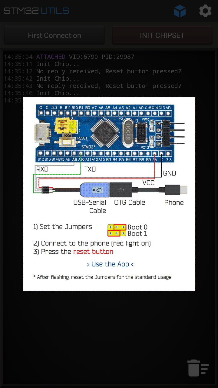

(#) kepitu62 hozzászólása Aug 4, 2019 /
Tisztelt Fórumtársak!
Segítséget kérek az alábbi project megvalósításához, HW and SW eszközök rendelkezésre állnak. http://hscope.martinloren.com/HS101-oscilloscope.html
Elsőre egyszerűnek tűnik mint a faék, de sajnos egy ideje már megy a szivacs.
Az STM32F103C8 Blue Pill tápfeszre kötve piros Led/Táp/ folyamatosan világít és a PC13-on levő zöld Led villog, ebből ha jól következtetek, a
chip-be bootloader és blink betöltve gyárilag.
A mellékelt képen látható üzenet szerint nem ismeri fel az eszközt, nem csatlakozik, Vajon miért, mit nem csinálok megfelelően, természetesen Reset-et nyomtam Tx/Rx összekötések megfelelőek. /próbáltam fordítva is, de hiába/
Próbáltam win10 alatt flasch-elni más progikkal, a mellékelt képeken látható az eredménytelenség.
Számtalan internetes leírást tanulmányoztam, de nem jutottam eredményre, vagy talán mindig ugyanabba a hibába esek.
(#) csatti2 válasza kepitu62 hozzászólására (») Aug 4, 2019 /
Ha a jumpereket beállítottad az ábrának megfelelően, akkor nem kellene elindulnia a flashból a programnak. Olyankor a gyári bootloader-nek kellene futnia (az minden ST mikrokontrollerben benne van alapból, kitörölhetetlen). Ez a bootloader támogatja a flash felülírását például soros kapcsolattal (ha villog a zöld led akkor az nem jó jel, a bootloader nem villogtat).
Egyébként ha komolyabban szeretnél ilyen mikrokontrollerekkel foglalkozni, akkor javaslom egy ST-Link beszerzését (pár dollár).
(#) kepitu62 válasza csatti2 hozzászólására (») Aug 4, 2019 /
Először is köszönöm a gyors választ, most már végképp nem értem az egészet, csak feltételezéseim vannak.
Akkor lehetséges, hogy hibás az ST , mert az első bekapcsolás óta tápfesz jelenléte esetén bármely jumper állásban villog a zöld led. Még egy képet mellékelek, mert az előbb nem tudtam feltölteni.
Mivel semmilyen progi nem látja az eszközt nem tudom flaselni, pedig a leírás szerint a frimware betöltése után a bemeneti fokozat csatlakoztatása után a TF-ra
dugva a mobil app segítségével máris működnie kellene.
Mindent gondosan a mellékelt link leírása alapján csinálok, de minden eredmény nélkül.
Nem ez az első munkám amivel kezdek, évek óta használok Ardunio R3-at, GSM modulokat, de ez az eset nagyon megakasztott.
Nagy szükségem lenne erre az egyszerű kis szkópra ezért kérek további segítséget.
Az ST-Link V2 programozó már úton van és egy másik STM32F103C8 Black Pill szintén.
További segítőkész hozzászólásokat köszönettel várom.

(#) rolandgw válasza kepitu62 hozzászólására (») Aug 4, 2019 /
Csak tippek: baud-on próbáltál csökkenteni? 1200-115200 az intervallum. Esetleg a CubeProgrammer-el egy próba.

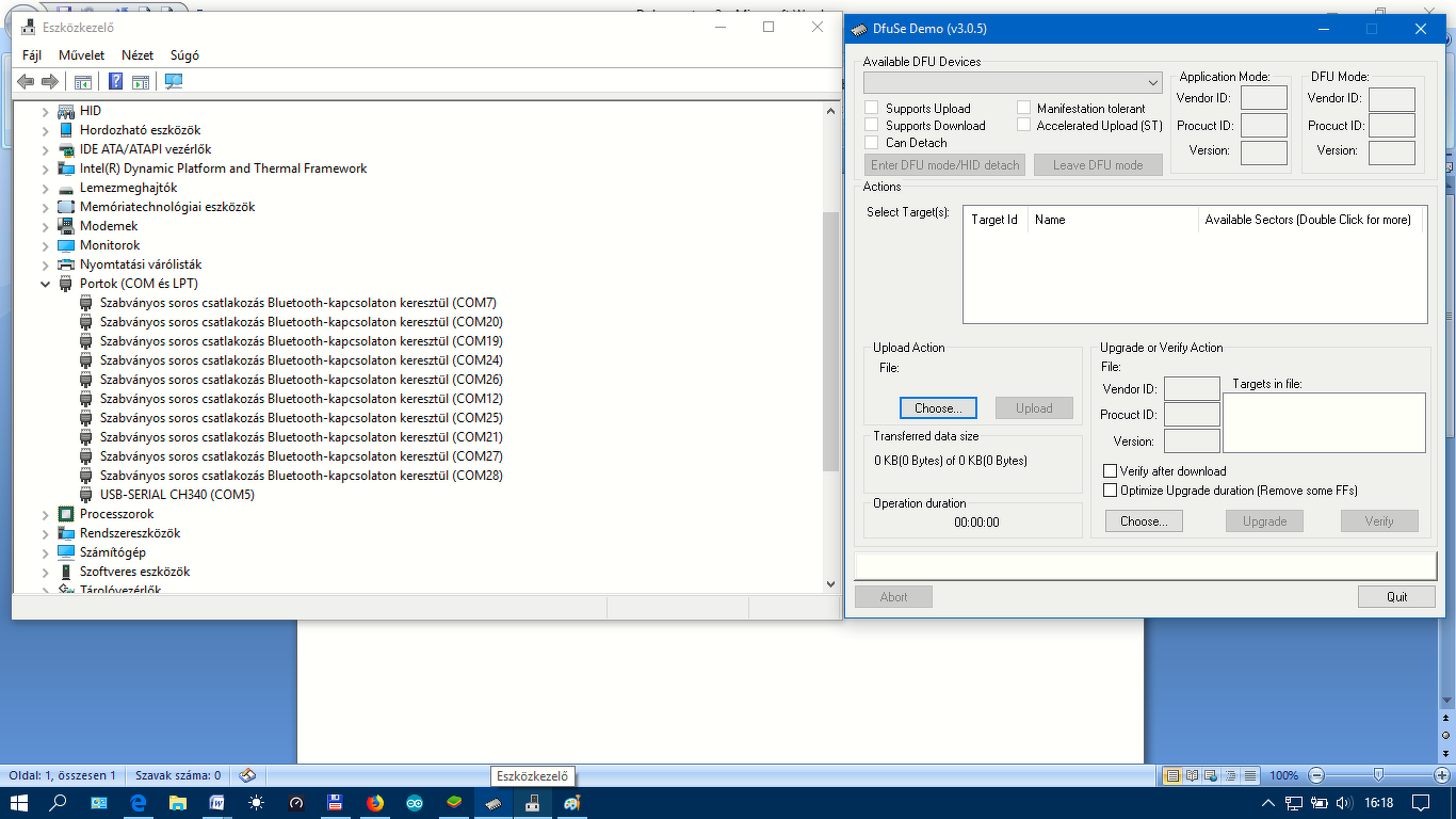

Az összes baud-on próbáltam és a Cube-prrogival is, aminek a fotóját v.mi okbol az előbb sem sikerült feltölteni és most sem megy fel, nem tudom miért.
(#) don_peter válasza kepitu62 hozzászólására (») Aug 5, 2019 /
Pontosan az a paneled van ami a képen is? Tehát 2 lábú SMD műanyag gomb van rajta és nem a lapos és 4 lábú fém változat?
(#) kepitu62 válasza don_peter hozzászólására (») Aug 5, 2019 /
Igen, a 2 lábú SMD műanyag gomb van rajta és nem a lapos és 4 lábú fém változat.
Akkor ez a jobbik eset. A LED villogás az valószínűleg egy előre feltöltött program, nem a bootloader. Az USB-t a PC-nek is fel kell ismernie, ha bootloader üzemmódban van az eszköz, akkor a PC is úgy fogja felismerni, hogy bootloader. Javaslom próbáld ki a DfuSeDemo-t amely az STM bootloadert is támogató demó programja.
(#) vargham válasza kepitu62 hozzászólására (») Aug 5, 2019 /
Az is lehet, hogy nem STM32 mikrokontroller van rajta. Pontosan mi van az IC-re írva?
Sajnos, amint a mellékelt képen látszik nem ismeri fel.
Pontosan ez van a chipre írva, nagyítóval olvastam./ STM32F103C8T6 /
Igen egyértelműen nem boot módban volt.
Az USB listában melyik az eszköz?
A képen látható sorban az utolsó. CH340 (Com5) CH340 TX---ST PA10 RX-re, CH340RX---ST PA9-re
amint a leírásban szerepel soros UART kommunikációval.
Ez az USB adapter Arduino alatt rb. üzemel, de van egy másik ugyanilyen aminek ki van preparálva
a CTS a Pro mini részére, de ezzel az illesztővel is szerencsétlenkedik.
Értem, gondoltam hogy ez lesz, csak kellett a megerősítés. Sajnos passzolom a dolgot, nem értem mi lehet a gond. Tényleg kellene most egy ST-Link, de hamarosan megérkezik és tisztázni tudod a dolgot. Arduinóval nem nagyon foglalkozom.
(#) Peppe válasza don_peter hozzászólására (») Aug 5, 2019 /
Én a jumperek miatt szívtam egyszer. Szerintem cseréld le vagy forraszd össze.
Kínai jumperektől ne várj csodát. Rendszeresen használom a Blue pill STM32 nyákot és semmi bajom nem volt Defuse-al.
Csak azért kérdeztem, mert mostanában előfordul, hogy a BluePill-t klón MCU-val szerelik.
