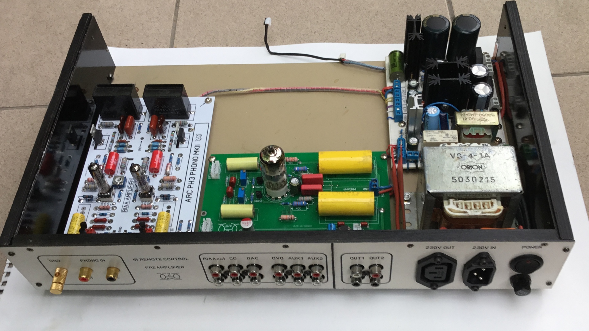

Hosszú kísérletezés után végre elkészültem az előfokom végleges veriójával. A Riaa korrektor(Marantz 7C) is a dobozban kapott helyet, a mikorvezérlős vezérlésemnek hála teljesen feszteleníthatő, anód és fűtés részről is, így ha nincs használatban, feleslegesen nem fűtenek a csövek. A megfelelően kivitelezett vezetékezés, árnyékolás miatt még csak sziszegős alapzaj sincs, pedig van pár szén kompozit ellenállás benne U.i.: Ha bárki kételkedne, azt gondolva, hogy az előfokkal egy dobozba épített korrektornak mindig lesz alapzaja, az Szegeden megfülelheti, fel tekerem neki max-ra a hangerőt, a végfokon is A hozzászólás módosítva: Szept 6, 2019
Megoldható phono-t és előfokot egy dobozba kényszeríteni, zajmentesen.
Én is ilyesmit építgetek, dobozolásánál tartok. RIAA már a bevált kapcsolás, kimeneti erősítő is. Mérések szerint minden rendben. Előlapot tervezgetem hozzá. Vezérlőpanelt encoder és a poti csavarja fogják rögzíteni az előlaphoz, két gombbal minden funkció elérhető és távvezérlővel is. Encoder bekapcsolás és bemenet választás (6 bemenet) előlapról is. A hozzászólás módosítva: Szept 6, 2019
Phono bemenetről mérve (inverz RIAA beiktatásával).
Ilyen méréseket érdemes megcsinálni, átvitel hibáit jól kimutatja, korrekciós tagok pontosságát is. A hozzászólás módosítva: Szept 6, 2019

Marantz 7C? Egyszer hallottam Győrben egy ismerősnél. Nagyon jó hangja volt. Egy nagyon klassz kínai dobozba volt beszerelve, zajtalan volt, ütős, dögös mélyekkel, finom magasakkal. Nagyon tetszett. Az illetőnek Copland előfoka volt, s annak a RIAA fokozata helyett készítette. Gratula, szép a szerelésed.
