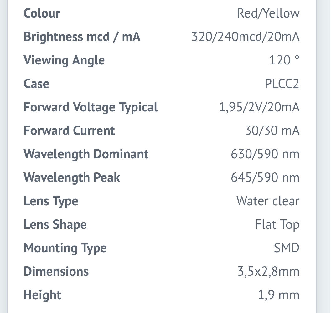

Ehez a LED tipushoz szeretném alakitani az áramkört. 2 ilyen van sorba kötve +1 ellenálás. Ha jol értelmezem akkor a 2 led meghaladja a 30ma. Ilyenkor mi a teendő?
Nem haladja meg, mert mind a négy (2*2) Led-et sorba lehet kötni. Ekkor a 47 Ohm elmarad. A 30mA az abszolút maximum, a névleges a 20mA és ezt kell alkalmazni. Ekkor az R5 620Ohm legyen.

A rajzomon két Led van sorba. Nálad négy lesz sorban, csak két tokban. Nem a kivezérlést, hanem a kimenetek áramgenerátorát állítja be egységesen. Ez Lesz a Led-ek árama, mind a 10 ágon.
Nálam is csak 2 lesz sorban. Ez két szinü led (sárga-piros)

Ha csak két sárga van benne, akkor kell a 47 Ohm. A fűrészjelet állítja elő a két 47k és a 10µF-os kondi ez vezérli az IC-t. Ennek csúcsértékéhez kell beállítani a VR1 (refrencia) feszültségét.
