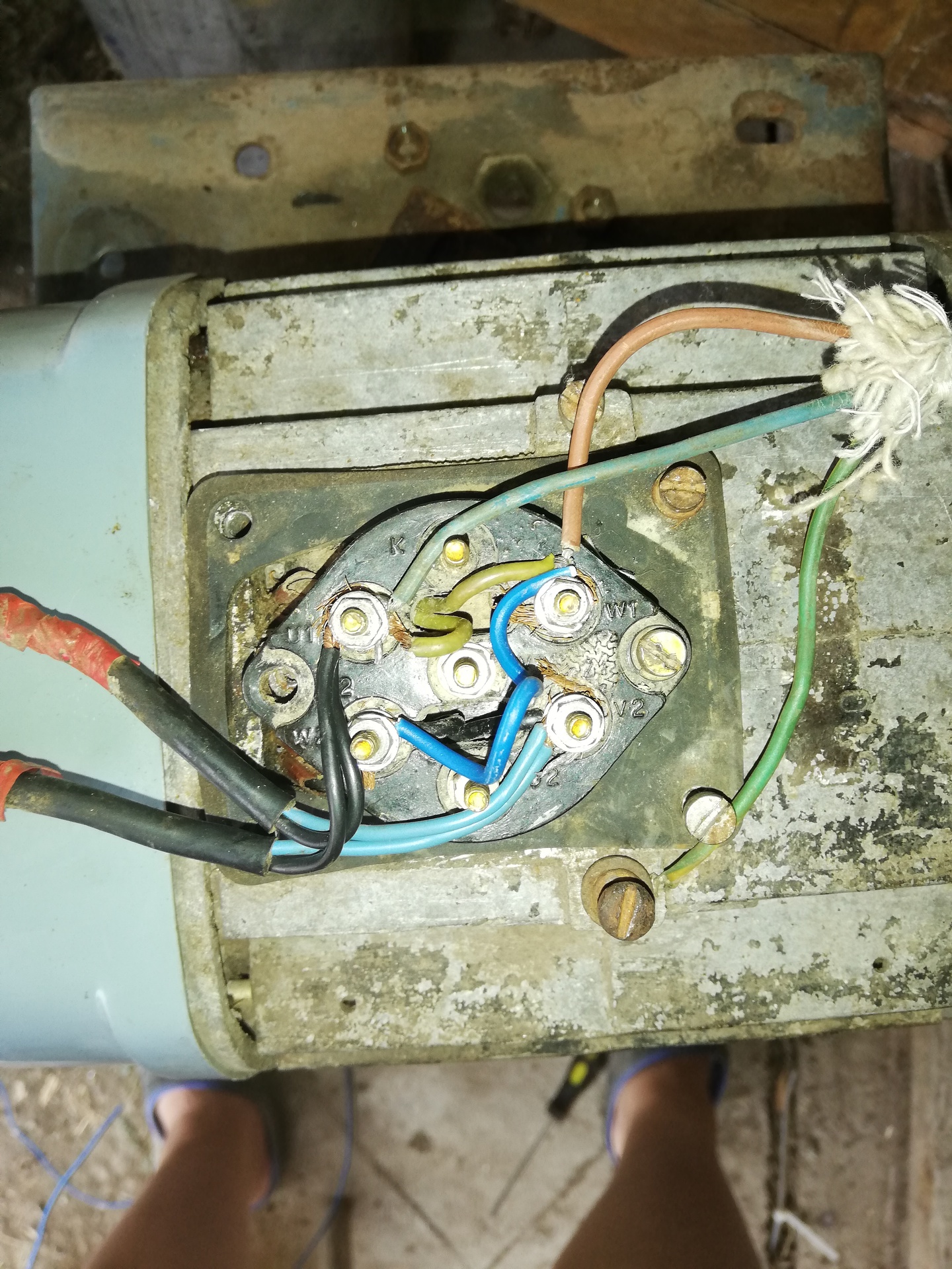

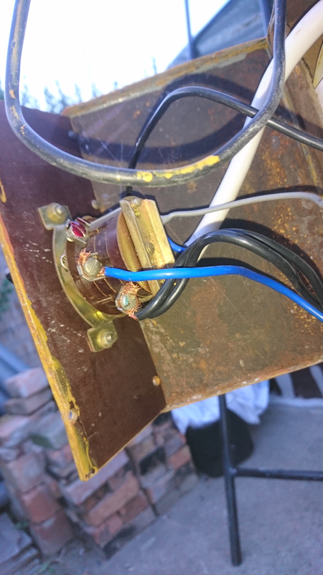

Az lesz amit Marko Ramiusz írt, majd beköti a mester. Azt hittem nem lesz ilyen bonyolult. Azért még ideteszem ezt a néhány képet. Itt is össze vannak kötve a feketék és a dobozban van kb 10 nagy kondi is.

(#) granpa válasza DannyTorrence hozzászólására (») Szept 5, 2019 /
Ez nyilvánvalóan 1 ~ú nak volt bekötve. A vezeték bekötés pesze veszélyesen szabálytalan, csak abból az (szintén szabálytalan bekötésű) aljzatból volt használható, amiről használták. 4.2 µF-os kondok voltak a dobozban?
(#) DannyTorrence válasza granpa hozzászólására (») Szept 5, 2019 /
Mindegyik 12 µF. Annyit tudok az előéletéről, hogy állítólag "be kellett lökni" indításkor a motort.

(#) VIM válasza DannyTorrence hozzászólására (») Szept 5, 2019 /
Szia! Ez a motor három fázisú. A probléma abból adódik, hogy annak idején sem volt mindenkinek három fázis bekötve de egy ilyen motort kis ügyeskedéssel el lehetett indítani 220V-ról is (azért vannak a kondenzátorok, különben mit keresnének egy háromfázisú motor bekötésében). A piskóta dugvilla az egy régi 3X42V-os rendszer darabja volt és azt használták fel csatlakozóként, így nem tudja mindenki használni csak akinek ilyen aljzata van otthon. Az aljzatban lévő bekötés szinte biztos, hogy fázis, nulla és védőföld. Az új 32A-os Daf villába akkor lehet majd bekötni és így csatlakoztatni a megfelelő háromfázisú aljzatba ha a motornál lévő kapocslécen el lesz távolítva a kondenzátor és mindhárom pontra be lesz kötve a két fekete és kék a zöld-sárga pedig a földelés, test. Mosz már csak Neked kell eldönteni, hogy milyen feszültségről szeretnéd működtetni ezt a keverőt.

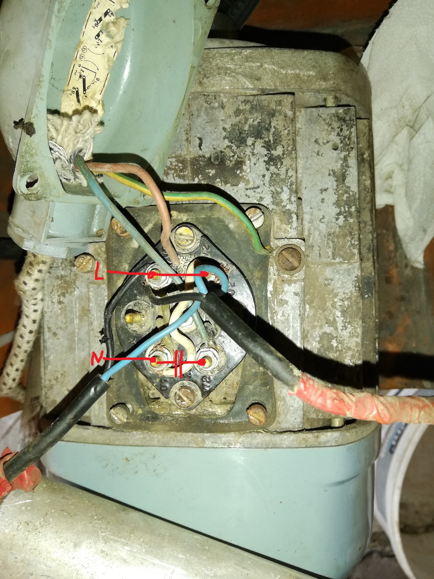

Sziasztok... Forgasiranyt szeretnék változtatni valaki tud segíteni?
(#) gulyi88 válasza petnehazizsolt hozzászólására (») Szept 6, 2019 /
A jelölt két fekete színű vezetéket tedd át a barna mellől a kék mellé.
(#) petnehazizsolt válasza gulyi88 hozzászólására (») Szept 6, 2019 /
Így tuti másik irányba fog forogni? Azok a kondi vezetékek.
Ha így rendesen működött, akkor ezzel a cserével megfordul a forgásiránya.
Igen rendesen működött csak nekem másik irány kell... Köszönom a segítséget... Esetleg privátban egy messenger elerhetoseget kerhetek ha kell segítség azon gyorsabb.
Minél többet nézem annál inkább nem tetszik a bekötés.
Valahogy nem passzol a fedélben lévő rajzmaradékhoz.
Meg sehogy sem áll össze épkézláb bekötés a képről, biztos működött ez így? Áttekerve nem volt?
(#) gulyi88 válasza gulyi88 hozzászólására (») Szept 6, 2019 /
Elnézést de nem lesz jó ez a csere.
Múlt héten kötöttem be háromfázisút egy fázisra, ott lehet a kondi egyik végének fázis-nulla cserélésével fogásirányt váltani. Ez direkt egy fázisú, itt nem úgy megy.
Csinálj még 1-2 képet más szögből is, hogy pontosabban láthassuk ki kivel van.
(#) VIM válasza gulyi88 hozzászólására (») Szept 6, 2019 /
Szia! Már mondani is akartam, hogy elég jól látszik, hogy ez a bekötés nem jó, hiszen a fő és segédfázis sorba van kötve egymással és úgy van megtáplálva. Ki kellene tisztázni a kapocslécet és újra kellene kötni. A világos színű tekercskivezetés a főfázis a fekete a segéd. A világos két végére megy a betáp. A segéd egyik vége közösítve legyen a főfázis egyik kivezetésével a másik végére pedig a kondenzátor egyik szála kapcsolódik a másik pedig a betáp nem közösített szálára. Ez lenne az egyik irány. Szerintem a W2-ről az U1-re kellene a kék szálat átkötni.

(#) gulyi88 válasza VIM hozzászólására (») Szept 6, 2019 /
Nekem úgy tűnik, hogy U1-U2 a főfázis (rajzmaradék szerint, viszont akkor egy világos egy fekete vezeték lesz a motorból kifelejövet) (és jelenleg úgy néz ki hogy az van átkötve a fehér dróttal).
A segédfázis meg a Z2W2-Z1W1 között (megint világos-fekete), ezt nem látom biztosan, de arra megy a Fázis-Nulla?.
Ennek így semmi értelme.

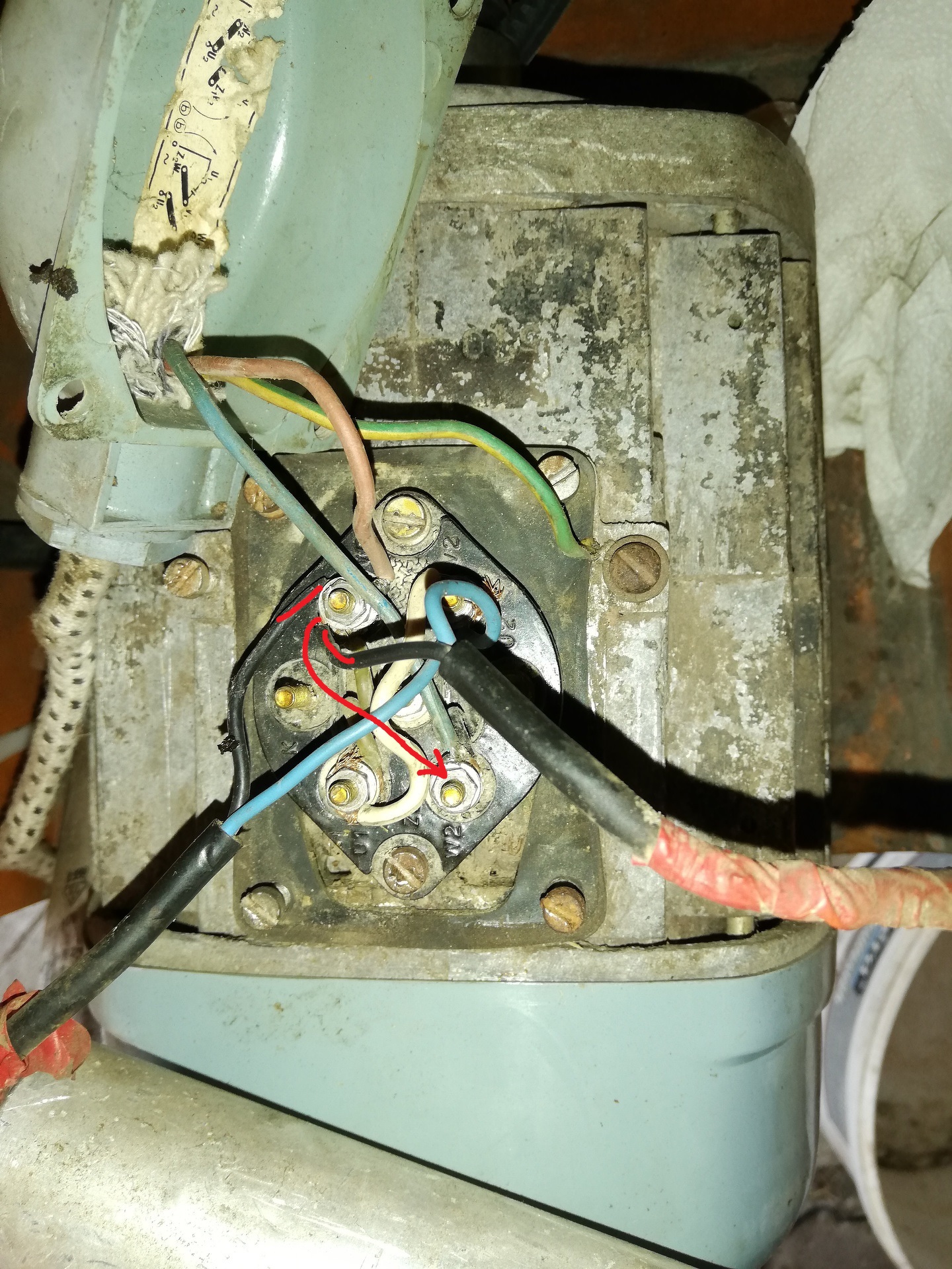

(#) petnehazizsolt hozzászólása Szept 6, 2019 /
Itt van még 1 kép
(#) petnehazizsolt hozzászólása Szept 7, 2019 /
Mindkét kivezetesen ennyi az érték
(#) uniman válasza petnehazizsolt hozzászólására (») Szept 7, 2019 /
Ilyen rajz van a fedelében ? ...vagy nem?
(#) gulyi88 válasza petnehazizsolt hozzászólására (») Szept 7, 2019 /
Maradok VIM javaslatánál, világos motordrótok a főfázis (kisebb ohm),
fekete motordrótok a segédfázis (ugyanannyi mint a főfázis, vagy nagyobb ohm).
Két fogásirány bekötést próbáld ki.
Ja, csak a pirossal berajzolt kapcsolást kösd be, a többi felesleges drótot szedd le.
A hozzászólás módosítva: Szept 7, 2019
(#) petnehazizsolt válasza gulyi88 hozzászólására (») Szept 7, 2019 /
Jelentem sikerült a motor arra forog amerre én akarom... Nagyon szépen köszönöm. Most ár rendverakom normális betáppal meg minden ami szükséges.
(#) VIM válasza gulyi88 hozzászólására (») Szept 7, 2019 /
Nem akartam ezzel a kapcsolással előhozakodni, mert itt sem jó helyen van a betáp de a kapocstábla rajz az kitűnően látszik. Itt a főfázis egyik kivezetése is az U1-re van kötve nem a W1-n van mint a kérdéses kapocstáblán. Ha minden a helyén lenne akkor az áthidalásokkal egyszerűen lehetne forgásirányt váltani. Az a fontos, hogy sikerült megfelelő irányba fordítani a forgásirányt a segítségeddel. Én nem mindig vagyok jókor jó helyen, így marad a "kibicelés" lehetősége.
(#) VIM válasza petnehazizsolt hozzászólására (») Szept 7, 2019 /
Ha szeretnéd az eredi felállást visszaállítani a kapocstáblán akkor ITT van eredeti rajz. Áthidalásokat tudsz csinálni 2.5mm2 keresztmetszetű réz vezetékből a végeit szemre hajtva a kötéspontok csavarjainak távolságára és akkor ezek segítségével egyszerű lesz a forgásirány változtatása. Ami eltérés a tekercskivetések kihozásánál az W1-n lévő főfázis tekercs kivezetése lekarülne az U2-re. Ezt a kapocsléc alatt lehet a legrövidebb távolságon elérni. Persze mindez nem fontos ha Neked a mostani bekötés már a végleges megoldás. ...ügyes vagy
