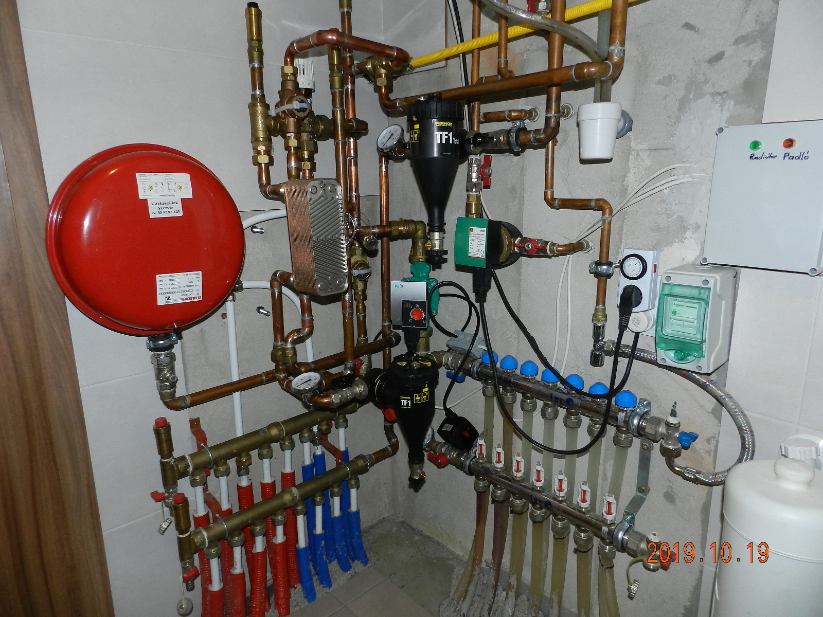

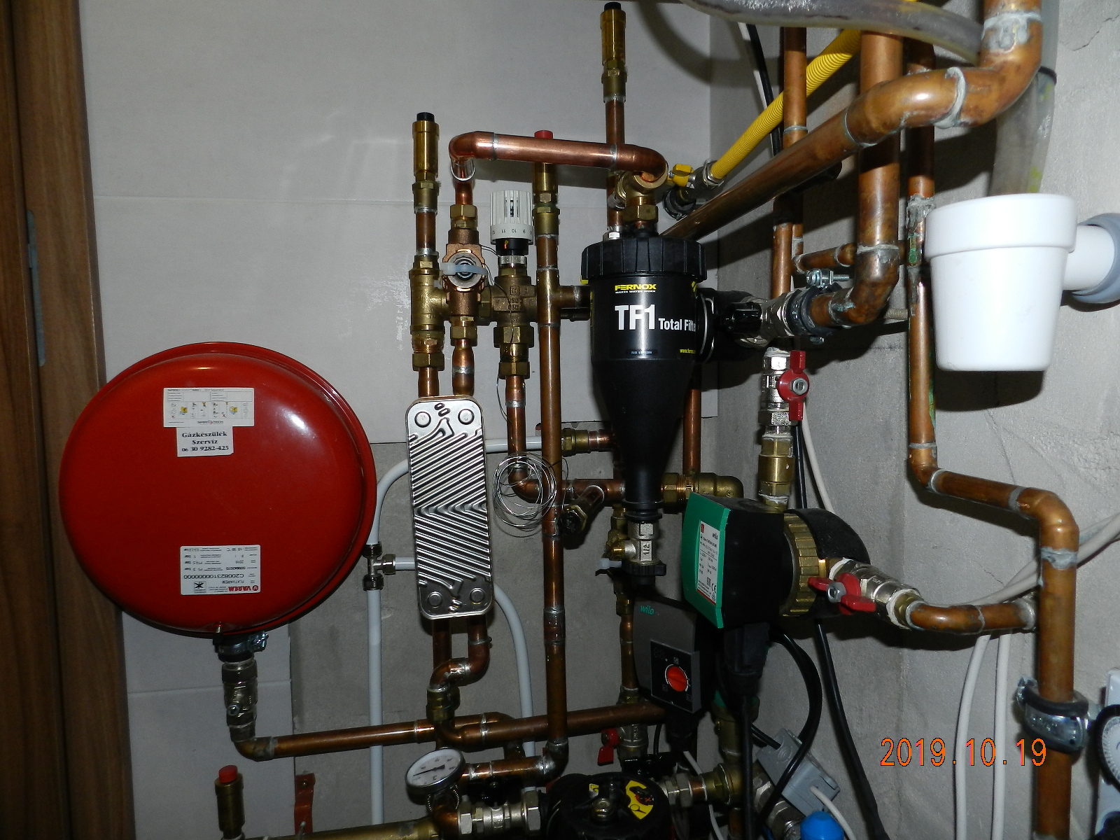

(#) dezsinyo hozzászólása Okt 19, 2019 /
Sziasztok. Most rendeztem át a fűtést az alábbiak szerint, Szerintetek működni fog? A vezérlés még nincs kész, valamint a motorok nincsenek fent. A radiátor és a padló kör előremenőjébe beraktam egy-egy Honeywell szelepet, és direktre kötöttem 2 törölköző szárítót, így nem kell idő relé a lékévréshez.
(#) zoszka válasza dezsinyo hozzászólására (») Okt 19, 2019 /
Na ebbe most beleszédültem. Jojózik a szemem.
(#) dezsinyo válasza zoszka hozzászólására (») Okt 20, 2019 /
Sajnos ennyi hely volt.
(#) dezsinyo válasza dezsinyo hozzászólására (») Okt 20, 2019 /
Ez volt. Így nézett ki.
(#) VIM válasza dezsinyo hozzászólására (») Okt 20, 2019 /
Szia! Ehhez a rendszerhez szilárd tüzelésű kazán is tartozik? A padlóköri csövek nem oxigén diffúzió mentesek? Nem értem az iszapleválasztókat ha ez nem így van.
(#) dezsinyo válasza VIM hozzászólására (») Okt 20, 2019 /
Nincs szilárd tűzelés,csak gáz. Oxigén diffúzió mentes csövekkel van a padlókör.
(#) dezsinyo hozzászólása Okt 20, 2019 /
Az iszapleválasztók, a szaki ajánlatára került be a körbe.
Én ugyan nem vagyok szaki de úgy látom, hogy Téged kissé sikeresen túlbonyolítottak. A két iszapleválasztó a háromutú szelep a merülő hüvellyel meg a két Honeiwell szelep.... Mindkettő szelep a bemeneteken lett beépítve ... mi célt szolgálnak? Ha van hőcserélő, miért kell háromutú szelep még pluszba? Hát majd a vallatásnál elválik hogyan is szuperál de ebben a sok irányváltásban elszédül még a víz is.
Szerinted, hogyan lehetne nem túl bonyolítani, hogy normálisan működjön? Köszönöm válaszod.
(#) VIM válasza dezsinyo hozzászólására (») Okt 21, 2019 /
Nekem egy hőcserélő van párhuzamosan kötve a radiátoros körre és onnan van levéve a teljesítmény a padlókör számára. A hőfokot egy Danfoss FTC szabályozza. A rajzon a hőcserélős kapcsolást kell figyelembe venni a strangszabályzók nélkül. Nem kell iszapleválasztó meg háromutú szelep meg áramlás szabályzó szelep a bemenetekre. Majd meglátod, hogy a most megépített felállás hogy fog szuperálni. Talán csak nekem tűnik soknak a beépített alkatrészek száma és a megoldás furcsának .... az enyémhez képest. A magyarázkodást, hogy minek a háromutú szelep ha van hőcserélő vagy fordítva. Az, hogy szükséges a radiátoros körről leválasztani a padlókört a kazán miatt, mert az nyilván nem kondenzációs, egyértelmű de, hogy miért kell ezt összekeverni, együtt alkalmazni? ... meg iszapot gyűjteni a semmiből. Passz.
