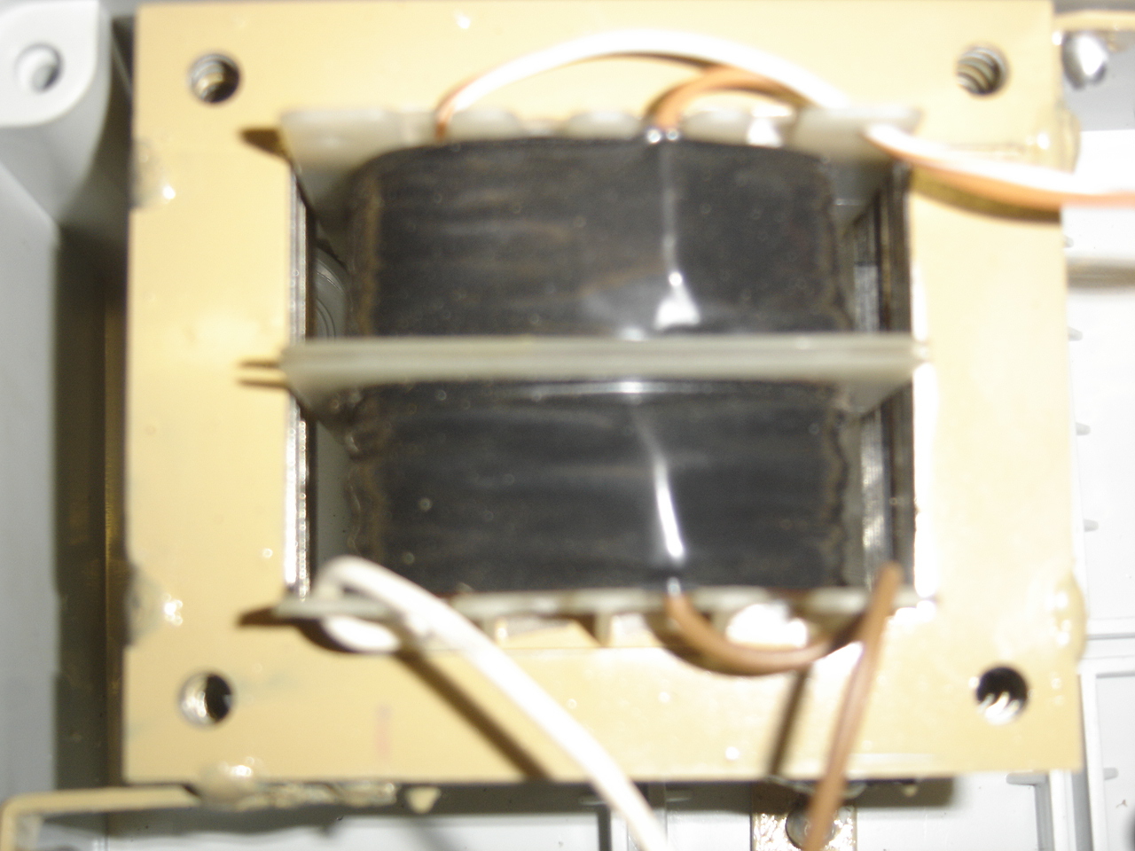

Kicsit vissza olvasnál, tudhatnád a kb. áramokat, van fent videó is-igaz angol- de érthető a lényeg. Szerintem a trafód teljesítménye kicsi lesz, Szerintem kell legalább 0,7A, UxI=P ~160x0,7=112w (?). De próba cseresznye... ui.: tegyetek a disznó lábára kenevézt az nem vezeti a villanyt... A képen az sem látszik, hogy ez elválasztó trafó-e. Elég sok a nyitott kérdés...
(#) tibibalogh520 válasza Horvath65 hozzászólására (») Aug 2, 2019 /
Az elválasztó transzformátor jele szerepel a táblán.

(#) deak francis hozzászólása Szept 1, 2019 1 /
Szia.
Azt szeretném kérdezni :ha elektromos ,villás kábítonál ,áram alatt lesz megszúrva a sertés ,miért nem rázza meg az áram a hentest?
Mennyire biztonságos ez a metodus??

(#) fpali53 hozzászólása Szept 1, 2019 /
A biztonsági leválasztó transzformátor
Bizonyos készülékekbe kizárólag osztott csévetestre tekercselt transzformátort szabad beépíteni.
Pl.: Orvosi műszerek, kozmetikai készülékek, stb. Ezt pl. az un. E I vasmaghoz gyártott csévetesttel lehet megoldani.
Itt a primer és a szekunder tekercs nem egymás fölött, hanem egymás mellett helyezkedik el. Emiatt az átütési szilárdsága rendkívül nagy.
Azonkívül a szekunder tekercs nincs lekötve a földre.
Emberbe szúrva pont olyan veszélyes, mint a szúrókés.
Nyugodtan lehet bekapcsolt állapotban szúrni.
Van szabályozható Készülék, amely 35-és 90V között állítható, és az oldalán van voltmérő is.
A 100-120kg-os disznókat 35-40V-al vágják.
Itt az osztortt tekercselésű transzformátor. Teljesítménye olyan 50W, de bőven elég.

(#) fpali53 válasza deak francis hozzászólására (») Szept 10, 2019 /
Csak 200kg feletti disznóhoz jó, mert a kisebbeknek túl erős.
(#) deak francis válasza fpali53 hozzászólására (») Szept 11, 2019 /
Szia. Köszönöm szépen.
(#) deak francis válasza fpali53 hozzászólására (») Szept 13, 2019 /
Szia. Ha igen erős kisebb sertésekhez,akkor tudnák valami szabályzót csinálni hozzá?
(#) ferci válasza deak francis hozzászólására (») Szept 13, 2019 /
Kösd be a 400 voltos tekercset 230 voltra és a 230 voltos tekerccsel szúrjál. Így kb. 132 voltod lesz - ha az is nagyon sok, elég az egyik 115 voltos tekercs is szúráshoz, 65 voltot kapnál.

(#) deak francis hozzászólása Szept 17, 2019 /
Ha a trafót betápoltam a 0-400V-os tekercsen,a szekunderen mértem 70V-ot. Ez megfelelne-e 150kg-os sertés bénítására??
(#) ferci válasza deak francis hozzászólására (») Szept 17, 2019 /
Azt ne felejtsd ám el, ha sorbakötöd az eredeti 115 voltos tekercseket, 140 voltot kapsz rajtuk.
Ez most csak az egyik tekercs feszültsége.
(#) deak francis válasza ferci hozzászólására (») Szept 17, 2019 /
Szia. Tehát ahogy a fotón van,ugy mértem a feszültséget.
