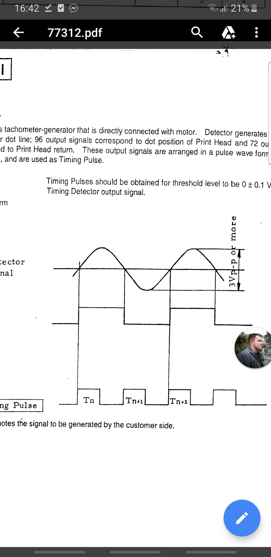

Azt szeretném kérdezni hogy, hogy lehet szinusz jelet négyszög jellé alakítani úgyhogy amikor a zéró szintet metszi akkor magasra váltson a kimenet és mikor a szinusz felér a csúcsra akkor a kimenet 0 legyen. Mint a mellékelt képen.
Üdv,
Attila

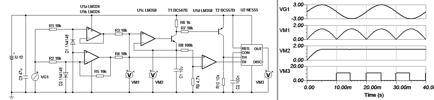

Hello! Én megrajzoltam, "analóg módon" hogyan lehet ezt megoldani. Bár némely dolgot elhallgattál. Pld. mekkora a jel frekvenciája, amplitúdója. Hogy ezek változnak-e és ha igen milyen tartományban. Mihez lesz a jel, mennyire szükséges az időbeli pontosság. De ha megépíted, majd megtudod, alkalmas-e arra amire szántad. De kicsit leírom hogyan kellene hogy működjön.
- Az U1a és U1b fokozat egy kétutas egyenirányító. Azért szükséges, mert a jel negatív félperiódusában is van teendőnk.
- Az U1c egy csúcsegyenirányító. ennek két feladata van. Képzi a jel csúcsértékét és ennek 1/20-ra leosztott értékével (R8/R9) referenciát képezve detektáljuk U1d komparátor segítségével a nullpontot. Ez a jel billenti be az U2 RS tárolót.
- Minden félperiódusban a csúcsérték után, az R8/R9 picit csökkenti a C1 csúcsfeszültségét. A következő félperiódusban, mikor a jel csúcsértéke magasabb mint a C1 értéke T1 újratölti a C1 kondit. Ezt a töltési pillanatot erősíti fel a T2 és visszabillenti az RS tárolót.
Gond lehet, ha a jel túl gyorsan változik a jel, mert a C1-nek követni kell a feszültség csúcsértékét. Felfelé ez gyors, de lefelé a C1*(R8+R9) értéke fogja ezt meghatározni.
Nos, kb. ennyi, amit nyújtani tudok. Az ábrán 3V csúcsértékű 50Hz-es jelet dolgoz fel az áramkör.

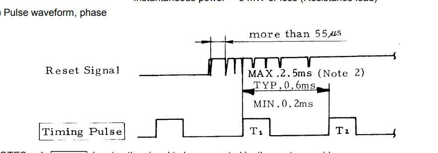

Szia. Nagyon szépen köszönöm a rajzot, nem szándékosan hallgattam el az említett dolgokat. Csak sajnos a neten alig kapni dokumentumokat amik segítenek megtervezni az elektronikát. Ez egy nyomtató mechanika, aminek ez az időzítést kiadó tekercse. A jelet a feldolgozás után egy avr fogja használni, hogy tudja mikor kell aktiválja a nyomtató fejben a tekercseket. Annyi információt kaptam csak még a leírásban hogy a feldolgozott jel periódusa kb. 0,6ms kéne legyen.
(#) proli007 válasza attti hozzászólására (») Szept 18, 2019 /
Ehhez nem igazán tudok hozzászólni, a 0,6ms az 1666Hz Így a C1 akár 470nF is lehet. Az LM324 sebessége nem végtelen, így némi késése lehet a jeleknek a bemenethez képest. De ha AVR van a rendszerben, lehet digitálisan lett volna célszerű megoldani a dolgot. (De ahhoz kérlek, hogy tőlem ne várj segítséget..)
