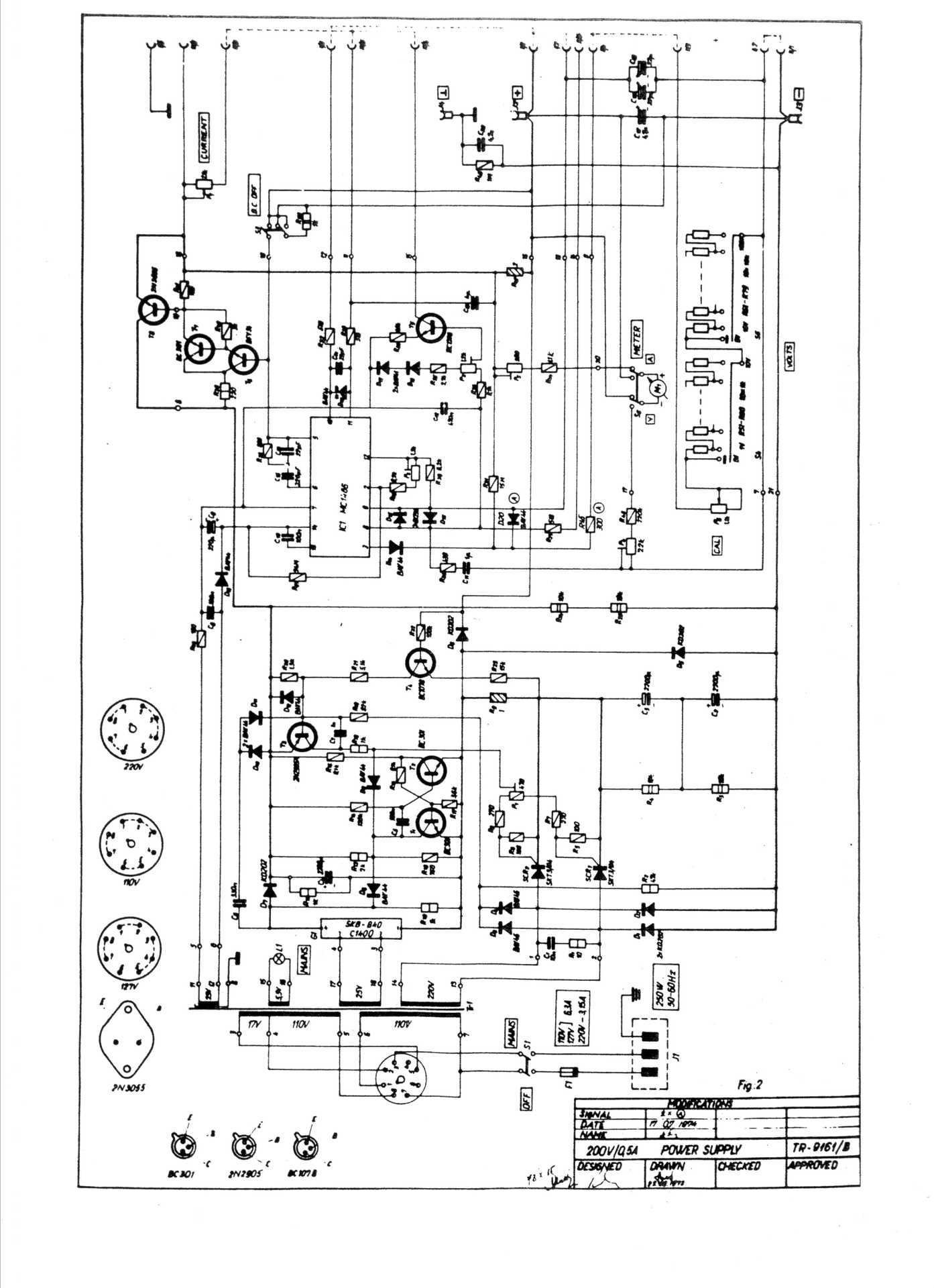

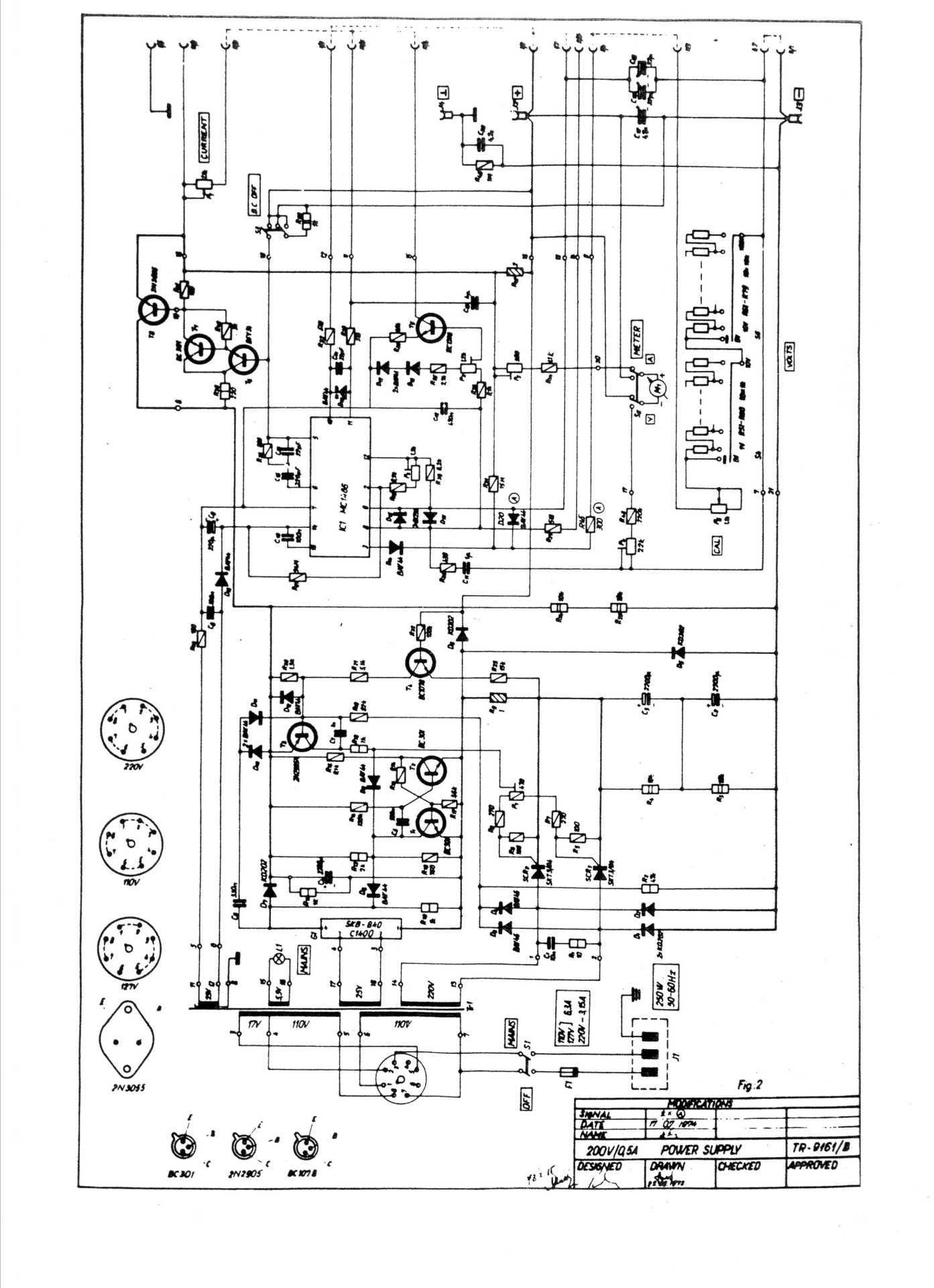

Keresek két laborműszerhez kapcsolási rajzot. Magyar gyártmányok. típusszámok "TR 9160/B", és "TR 9161/B". Megköszönném, ha tudna valaki küldeni.

Ezeket találtam.

Köszönöm. A második még nem volt meg. Sajnos kicsi a felbontása, de azért hasznos lesz!

Ezeket találtam:
