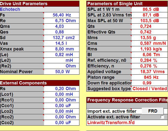

(#) kezdoke hozzászólása Okt 11, 2019 /
Üdvözlet!
Ez a topik a legalkalmasabb arra hogy választ kapjak a kérdésemre
Adott egy Echotech hangszóró lemértem a TS-paramétereit, mivel még egy hangfalam se valósult meg elötte ki kérném a véleményeteket. Elképzelésem szerint zárt doboz kellene neki 14,5-15L es.
Ha ti építenétek meg reflex vagy zárt dobozt csinálnátok neki, és mekkora méretüt?
Jobb hangmínőségre törekednék. Köszönöm a segítséget
(#) P_Laszlo válasza kezdoke hozzászólására (») Okt 13, 2019 / 1
Nem annyira jó hangszóró, minőséget nem lehet csinálni belőle. A zárt doboz rendben van, de azzal kb. 70Hz az alsó határfrekvencia.
B-reflexben a 40Hz is megvan, de nem szól annyira jól, kicsit kiemel mélyben.
(#) kezdoke válasza P_Laszlo hozzászólására (») Okt 15, 2019 /
Felépítése sajnos többet mutatott mint ami valójában.. elég masszív erős mágnes, alukosár mondjuk a membrán nagyon lágy szerintem. Marad akkor műhelyzenélésre
