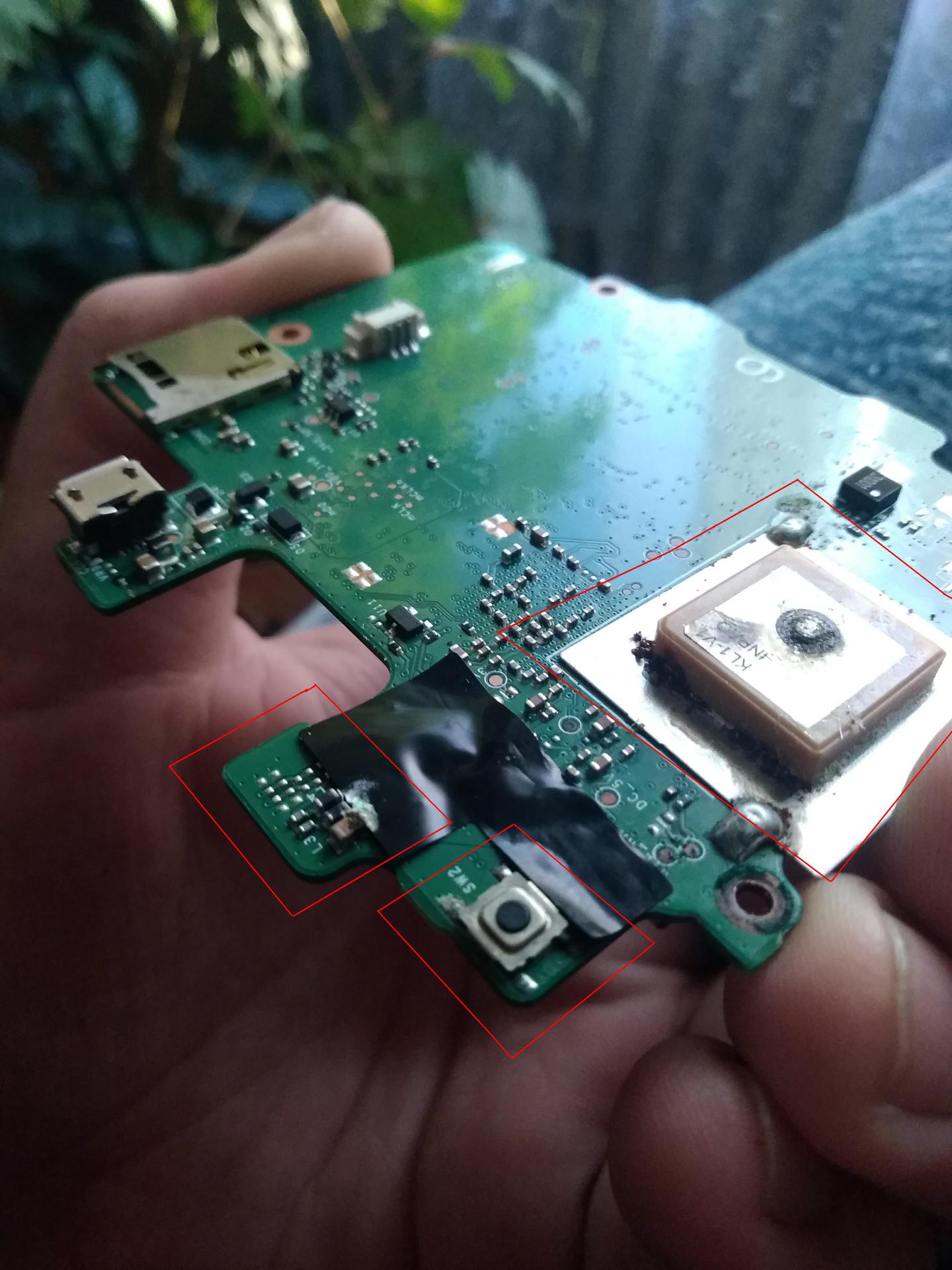

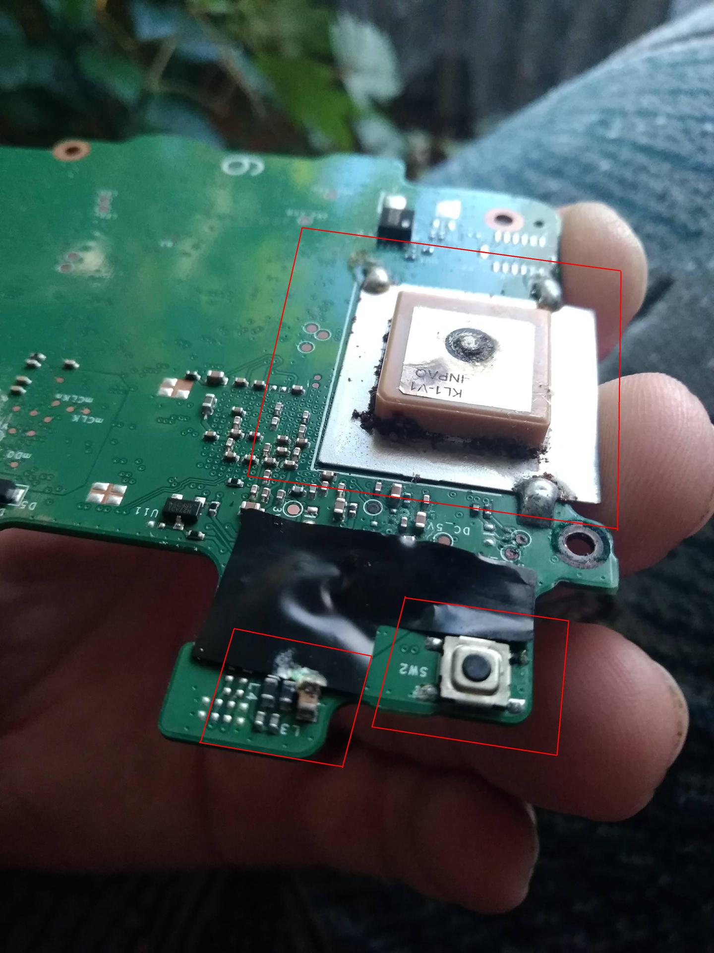

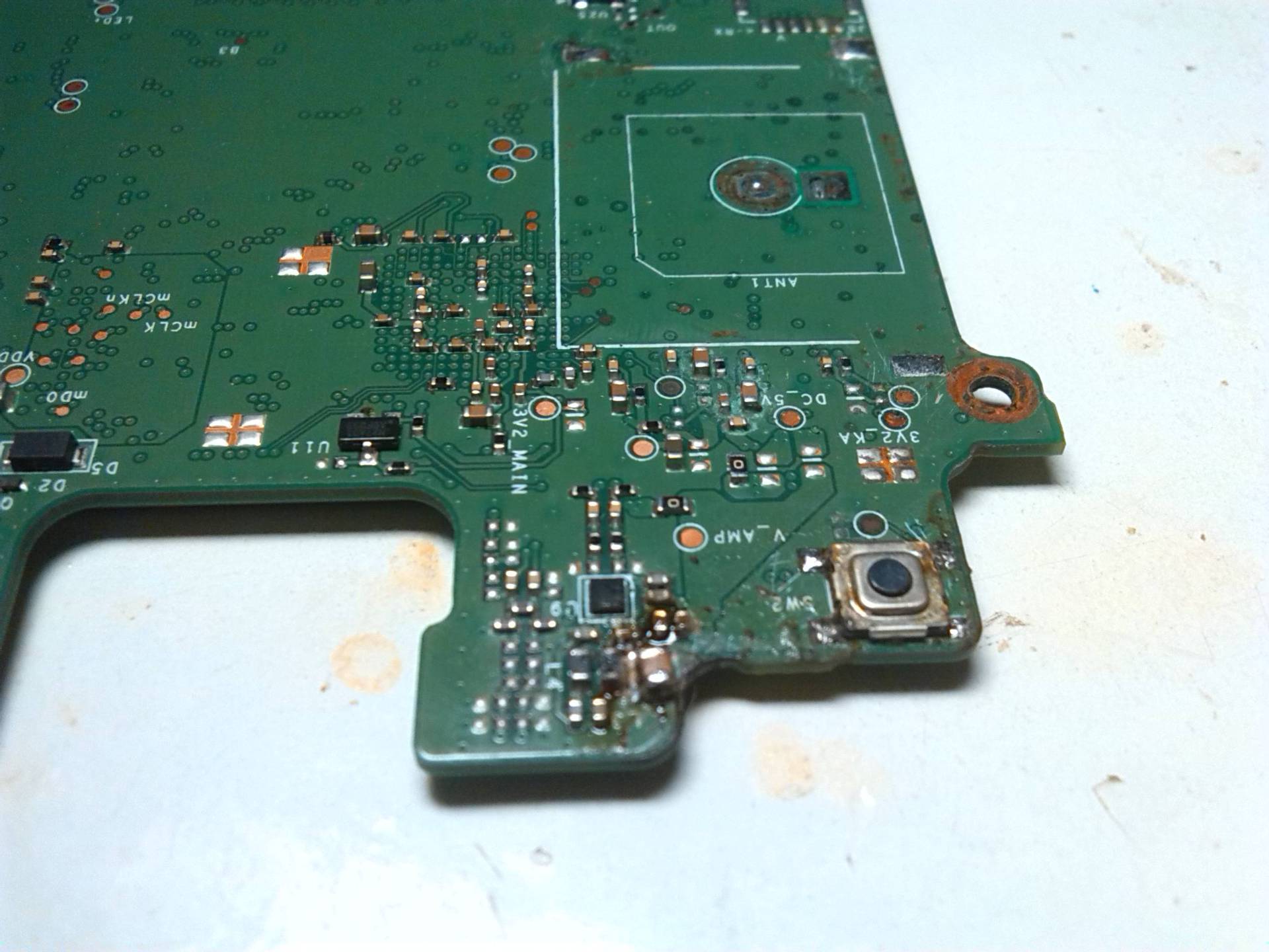

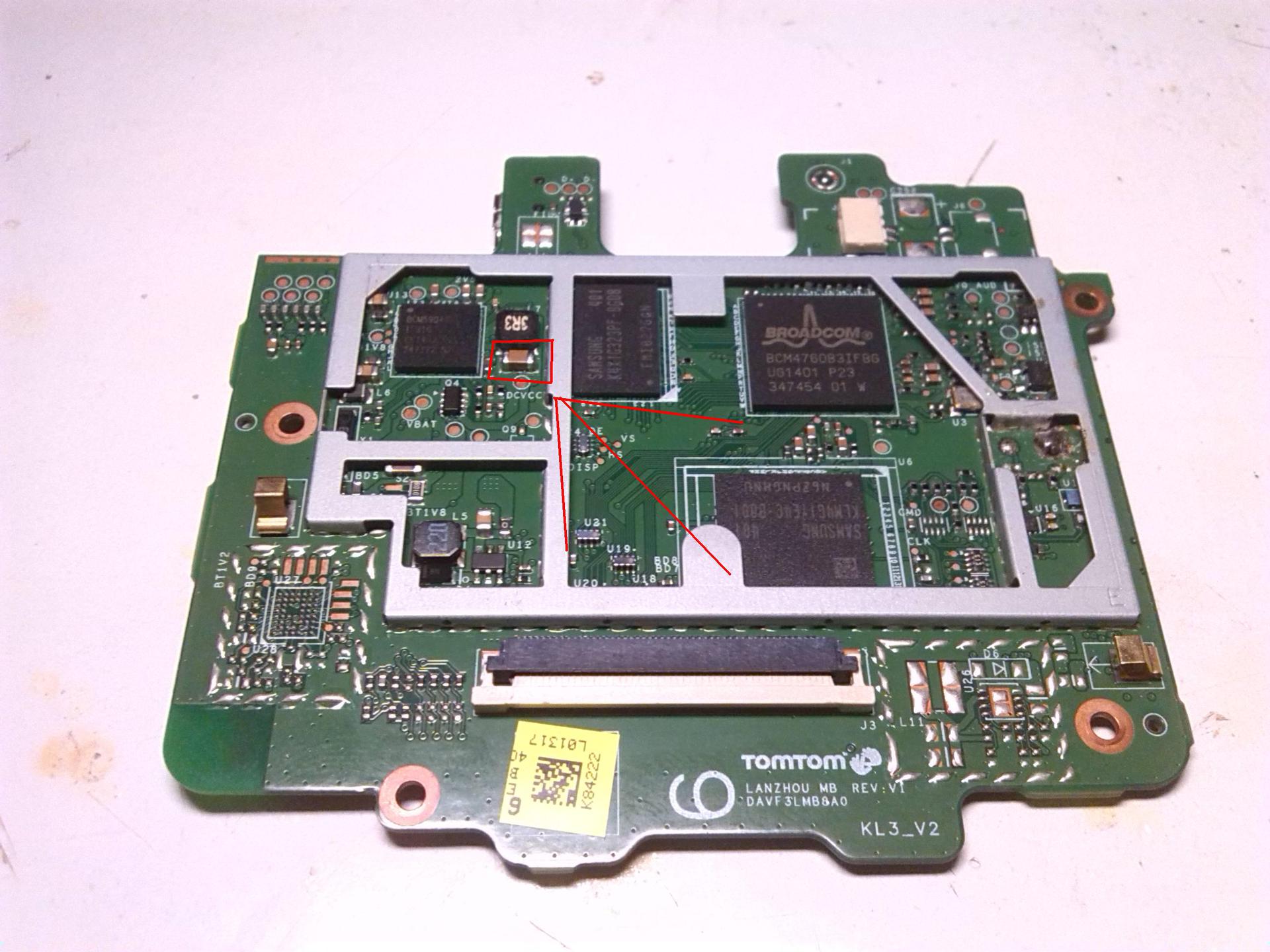

Kaptam egy Tomtom 4EN52 Z1230 GPS-t javításra. Tulajdonos elmondása szerint működőképesen el lett rakva szekrénybe pár 2 évig, majd újra elővétel után nem kapcsol be, töltést nem fogad, számítógép nem ismeri fel.
Szétszedve mindjárt meglett a probléma forrása a Li-ion akku szétfolyt benne és a folyadék elkezdett dolgozni az alaplapon. Az első két képen bejelöltem ahol látható károkat okozott az akkufolyadék. A készülék bekapcsoló gombjának lábai, lent ellenállás, meg a chip antenna lemeze rozsdásodott be. Az alkatrészeket javítottam újraforrasztással (a kapcsolót szerintem cserélni kellene mert benne is jó oxidos lehet), a lemezt fényesre csiszoltam. A chip antennát nem forrasztottam még vissza így próbáltam bekapcsolni de semmi, csak a 6. képen jelölt alkatrész melegszik.
Hol keressem még a hibát, esetleg lehet hogy akku nélkül be sem kapcsol?

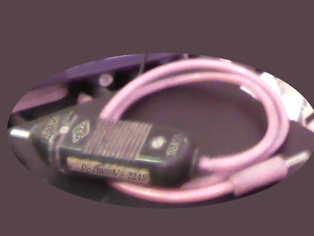

Lomtalanításkor találtam. A feliratait ráírtam a képre. Szerintetek ez a kábel mi lehet?
(#) proli007 válasza Udvari Zsombor hozzászólására (») Szept 17, 2019 /
Hello! Kőkorszaki műszer előtét. A dobozban várhatóan egy ellenállás gubbaszt.
(#) Gafly válasza Udvari Zsombor hozzászólására (») Szept 17, 2019 /
Azon gondolkozom, hogy nem-e Univeka nagyfeszültségű mérőfej?
De az talán mintha inkább olyan lenne mint egy szurony.
Univekám van, mérőfejem viszont nincs hozzá, mielőtt kidobnád.
Proli007 után szabadon (ha tudod), mérd meg, hogy mekkora az ellenállása (szerintem jó nagy) a "fejétől a farkáig". Utána okosabbak leszünk...
(#) gkari válasza Gafly hozzászólására (») Szept 17, 2019 / 2
Nekem van egy Univo - m, annak a nagyfesz. mérőfeje ugyanilyen. Ez 1200V - ig mér a 600V-os hüvelybe dugva, tehát ebben 600kOhmos ellenállat van.

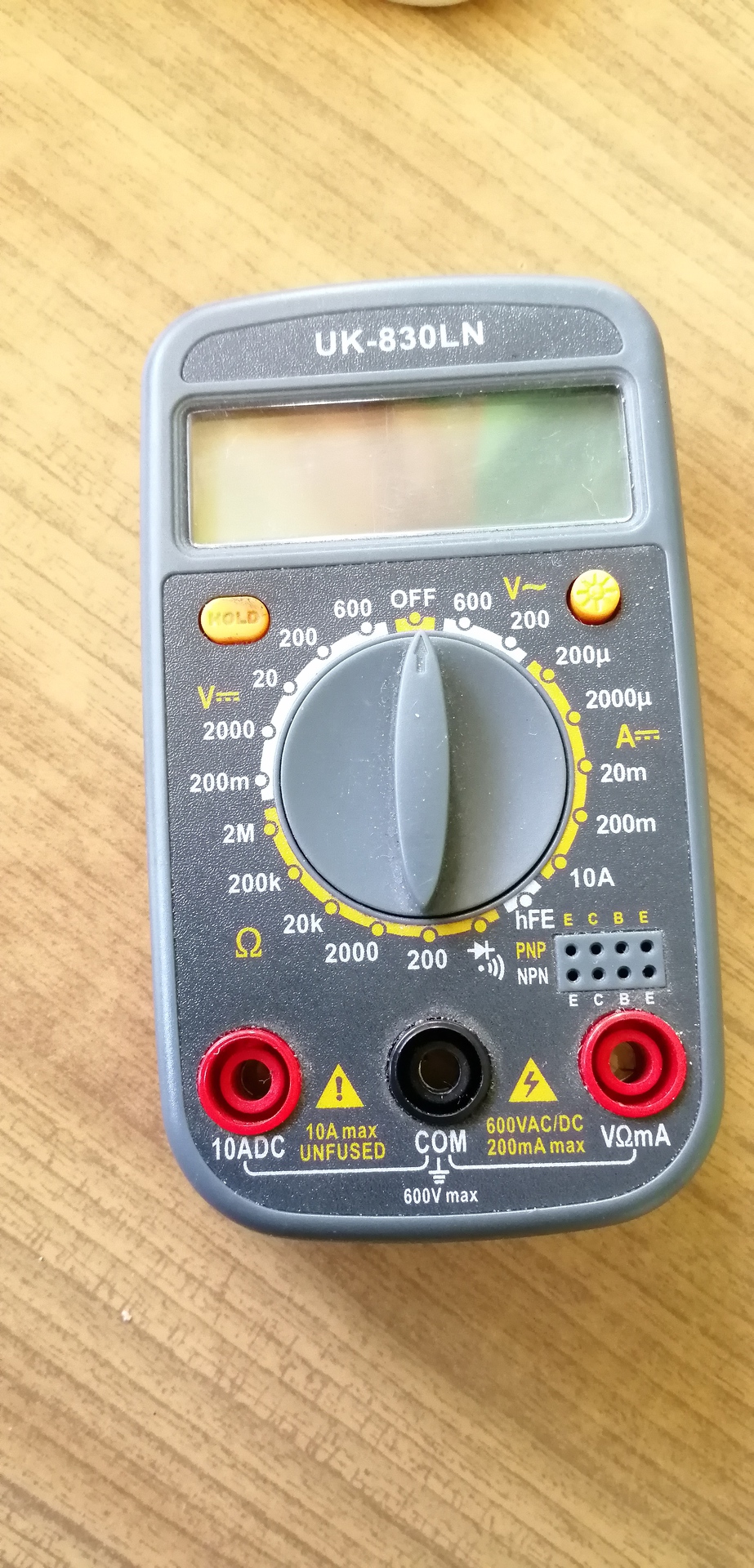

Sziasztok! Segítségetekre lenne szükségem.
Van egy UK-830LN multiméterem, amiben 2 alkatrész el égett.
Az egyik egy transistor ami nagy valószínűleggel egy 9013 más, de nem vagyok biztos benne. A másik pedig egy ellenállás amiről semmi információt nem tudok. Tudnátok ebben segíteni?
(#) Udvari Zsombor válasza Gafly hozzászólására (») Szept 18, 2019 /
2M méréshatárral .500 körül van a multiméterem szerint az ellenállása.
Bevallom hogy nekem eléggé nem megy a mért ellenállás leolvasása multiméterről...
A hozzászólás módosítva: Szept 18, 2019
(#) Kovidivi válasza Udvari Zsombor hozzászólására (») Szept 18, 2019 /
Maximum 2M-t tud mutatni a kijelző, tehát 2.00M Ohm-ot. Ha neked 0.500-at mutat, akkor biggyessz utána egy M-et, és megkapod, hogy 0.500MOhm, vagyis 500kOhm.
(#) afp válasza Sanyi220v hozzászólására (») Szept 18, 2019 / 1
Ez elég hasonlónak látszik, hátha ezen be tudod azonosítani.

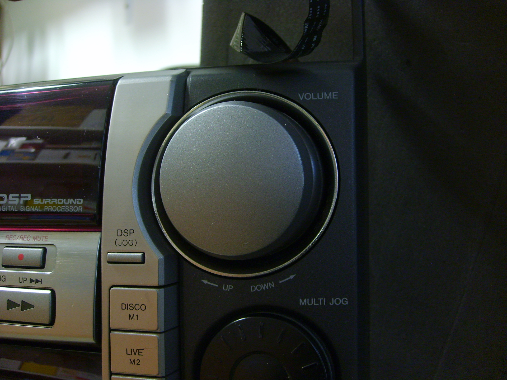

javítok egy Aiwa NSX-F9 hifit. Többek között baja van a hangerő "potijának". Ez egy végtelenített gomb, nyilván enkóder van mögötte. Ha tekerem, összevissza ugrál, és szeret max-ra feltekerődni, ahonnan alig lehet leimádkozni. A távirányítójával persze jól működik, de így mégsem maradhat...
Mivel még sosem találkoztam ilyennel, kérdezném a hozáértőktől, hogyan javíthatnám meg? Kontaktspray a burkolata alá? Egyáltalán ez fémes enkóder, vagy valami más elvű? Tekeréskor sem percegést, sem ellenállást nem érezni, mintha lekvárban futna .
köszi, üdv.

(#) Bakman válasza bitmixer hozzászólására (») Szept 19, 2019 /
A panel másik oldaláról (az enkóder tengelye felöl) nincs kép? Attól függően, hogy milyen felépítésű az enkóder, talán javítható, de nagy valószínűséggel cserélni kell.

(#) bitmixer válasza Bakman hozzászólására (») Szept 20, 2019 /
Kösz a választ. Azóta kiderítettem, hogy sima 3 kivezetéses fémes enkóder. Hozzáférni sajnos majdnem lehetetlen, még bespriccelni sem tudtam, ezért lemondtam a javításáról. Marad a távvezérlés.
