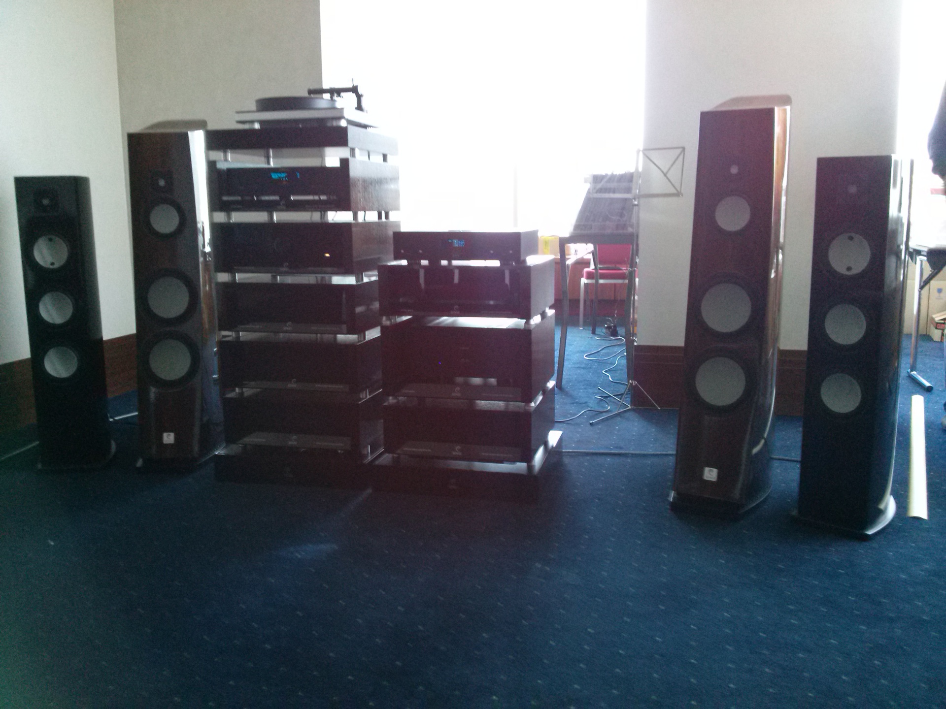

(#) highand válasza Karesz 50 hozzászólására (») Szept 21, 2019 /

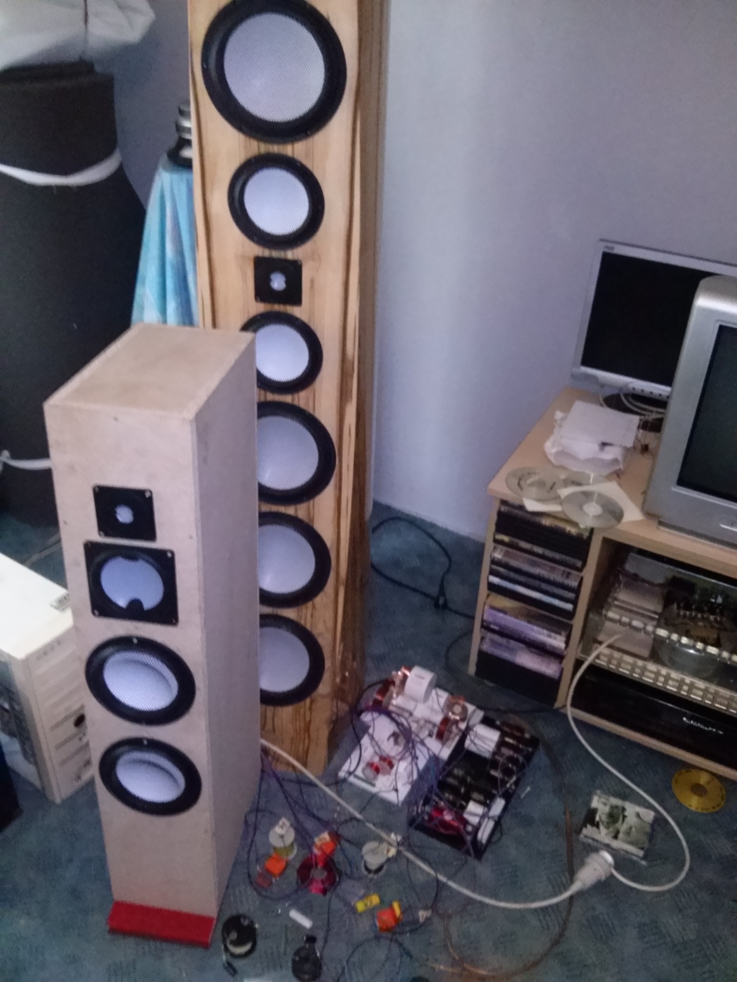

Kicsit meglepődtem ennek a hangfalnak a megjelenésén. Az ilyen hangoszlopnak 5m-en belül nem lesz egyetlen fáziskoherens lesugárzási pontja sem. Fizikai okokból.
Lehet ilyet építeni, ha mindegyik azonos sávban dolgozó hangszóró külön van hajtva és külön késleltetve. Különben olyan lesz, mint egy ragyogó, életteli, pompás színes kép - ami viszont életlen.

(#) Karesz 50 válasza highand hozzászólására (») Szept 21, 2019 /
Ez az ún. Arrays sugárzó. Nem én gyártottam, mert nem értek hozzá és nem is akarom megtanulni. Csak meghallgattam néhány helyen, különböző rendszerekben. Ott, abban a 16m2-es szobában, ebben az állapotában, olyan sztereóképe volt amilyet addig még soha nem hallottam.
Hasonlít az arrays-ra, de nem az. Az arrays-hoz pont kell a késleltető egyébként. Különben mindegy, már az az maga nagy szó hogy hangolja valaki a hangfalat, nem csak beledobálja az akármilyen jó hangszórókat.

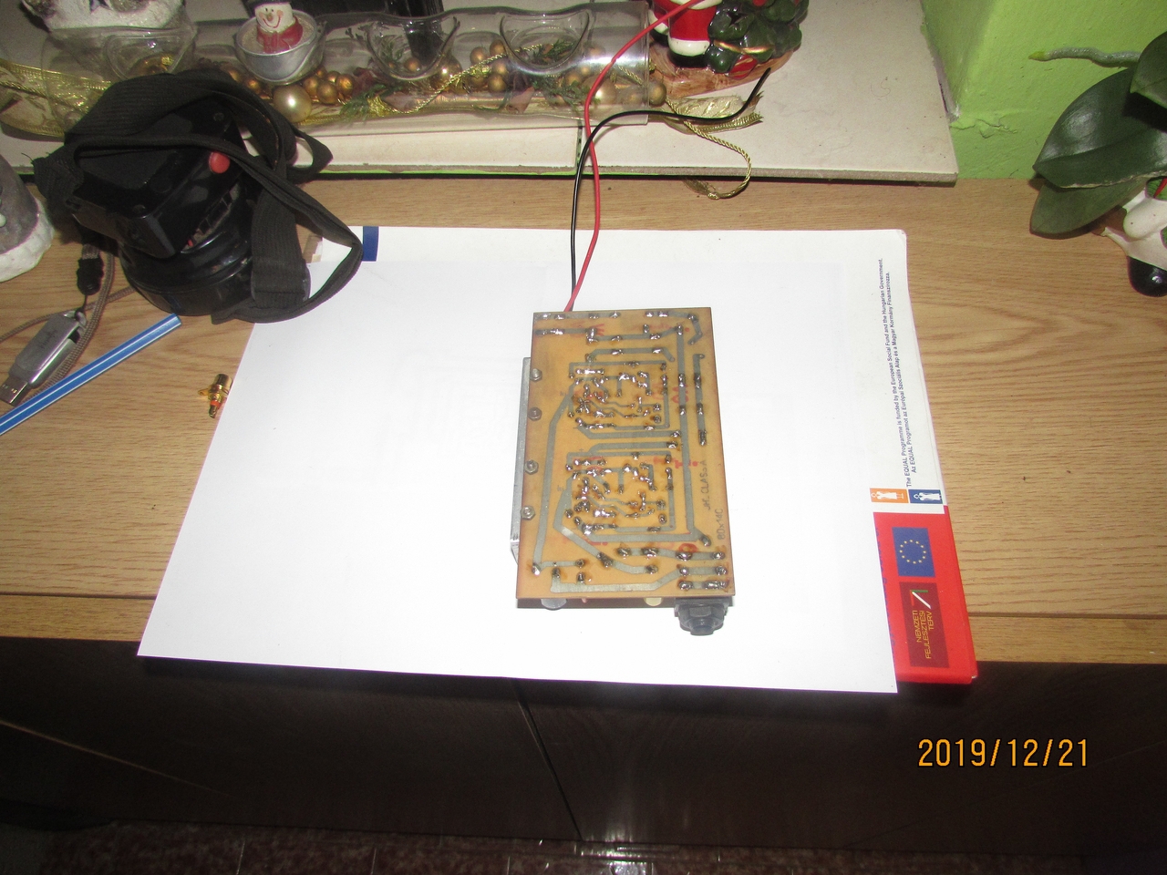

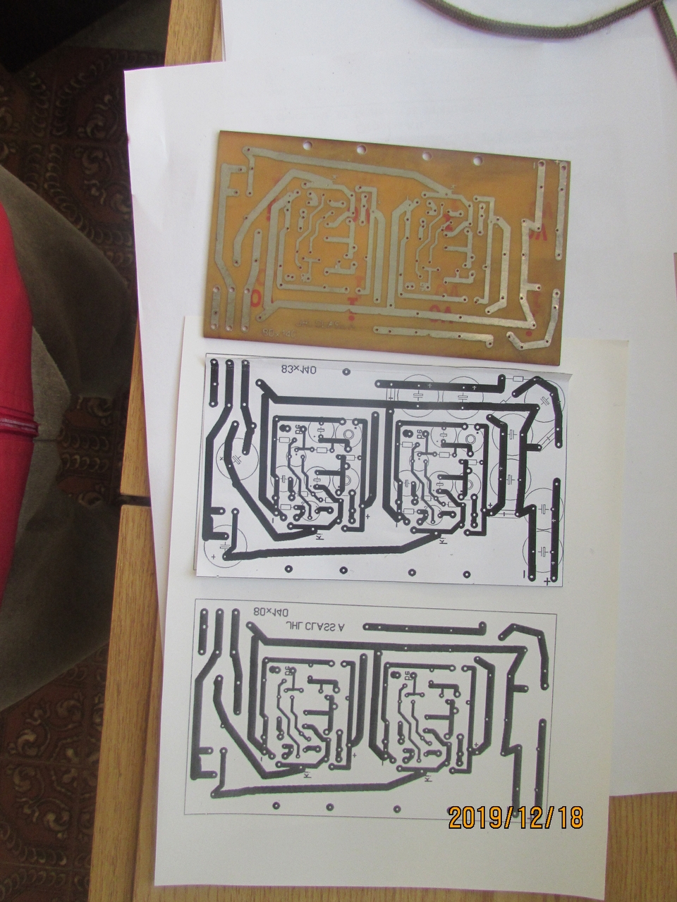

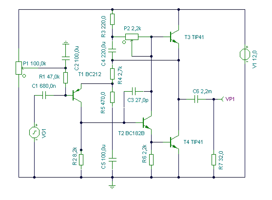

Ünnepi elfoglaltságnak indult meg a doboz is adott volt , elkezdtem egy JLH füles erősítőt építeni.
Ma eddig jutottam.

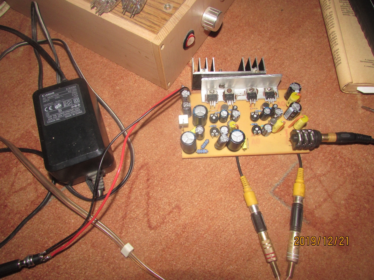

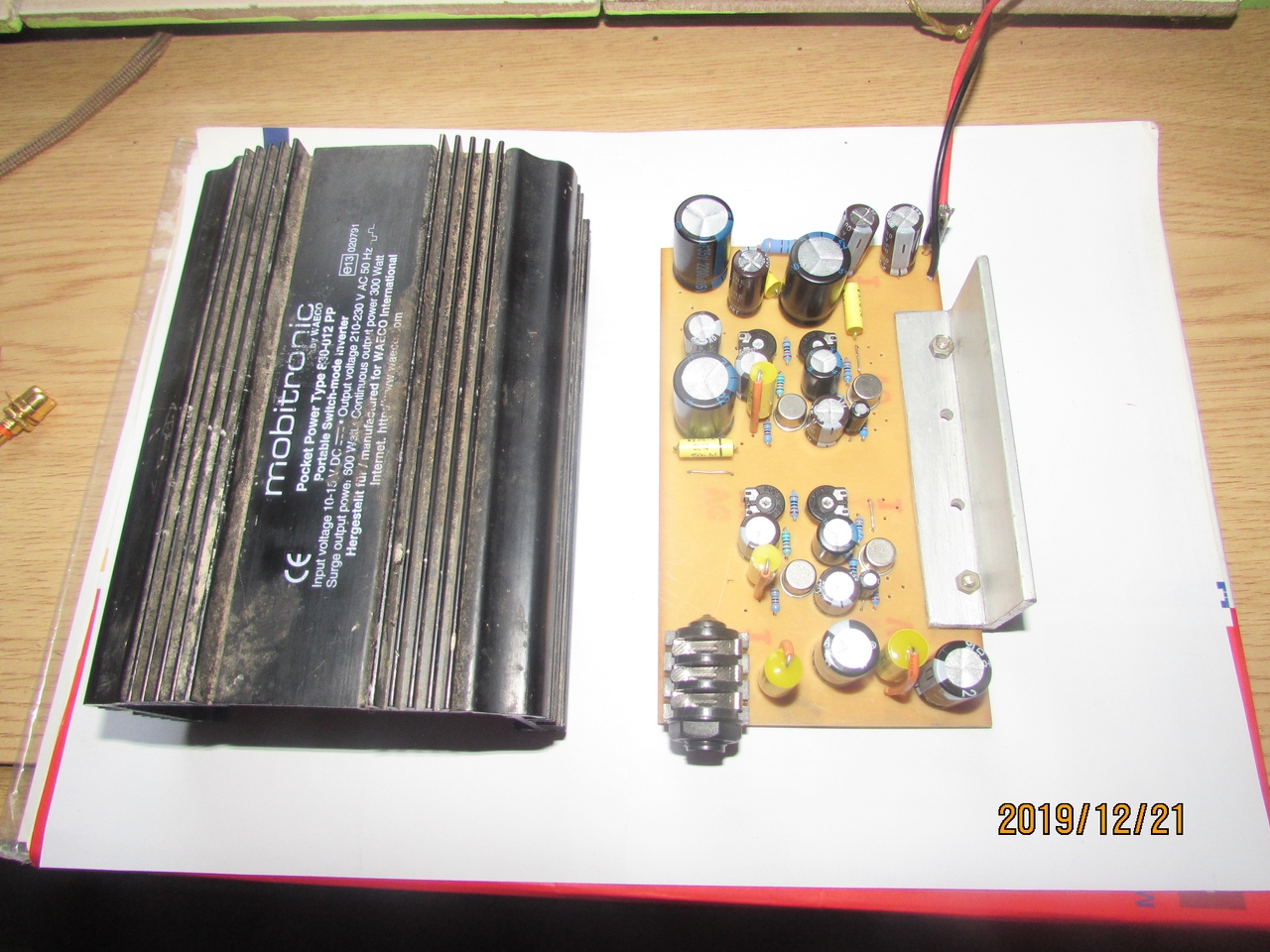

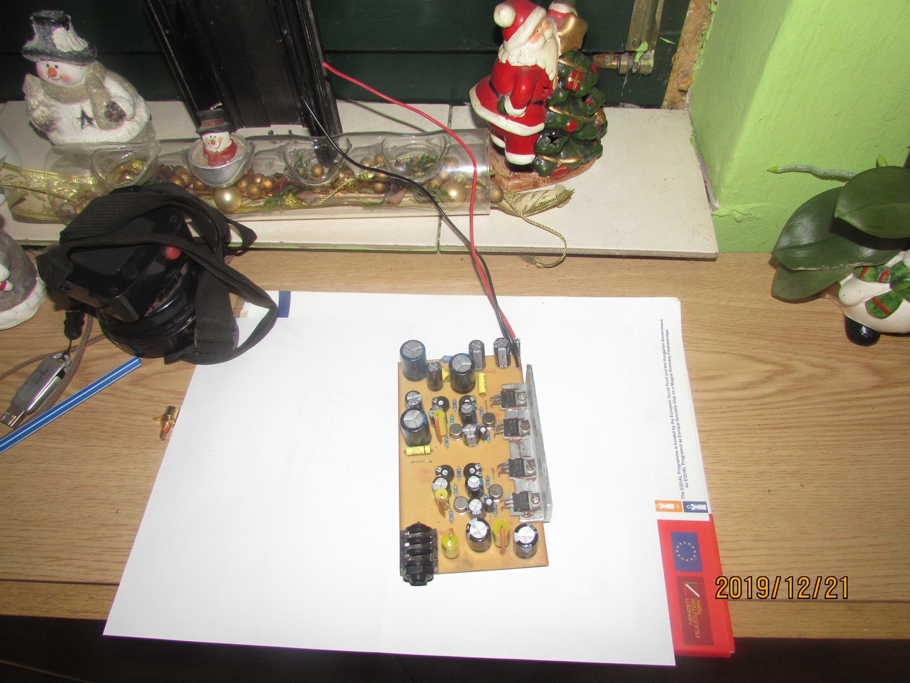

(#) keszeg01 hozzászólása Dec 21, 2019 /

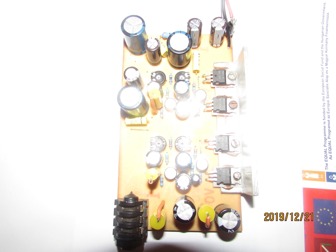

Jó estét.
Elhaladtam kissé meg is szólalt a tápot kell még beállítani meg a féltápot , ja és a dobozolás.

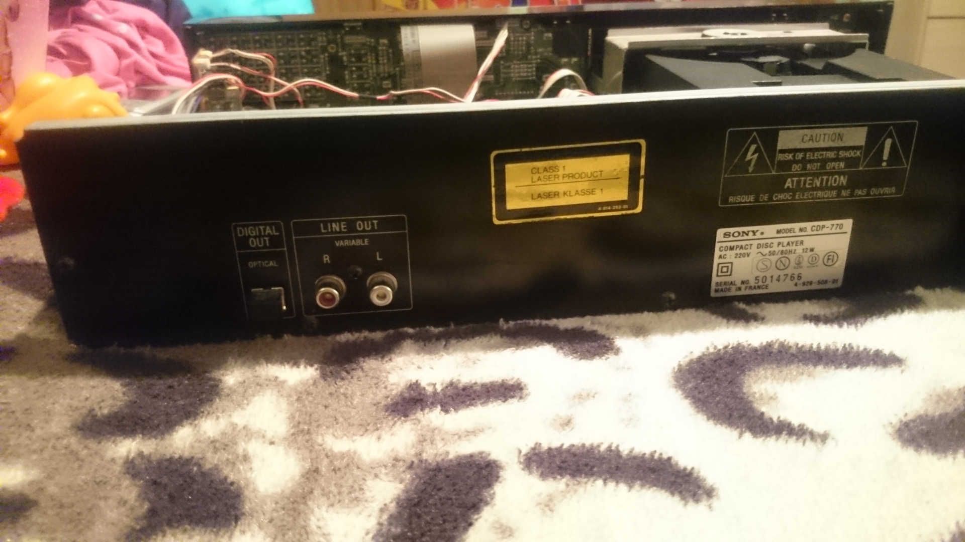

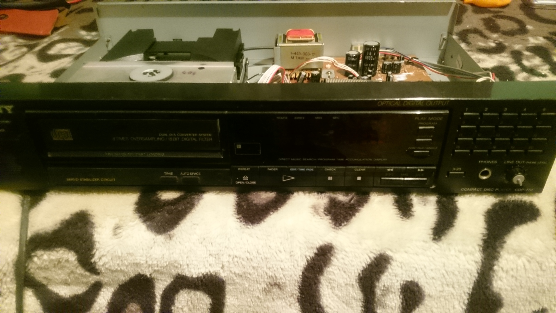

(#) Keszi78 hozzászólása Dec 26, 2019 1 /

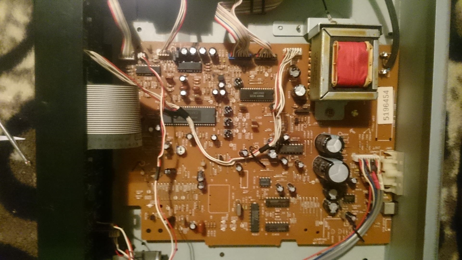

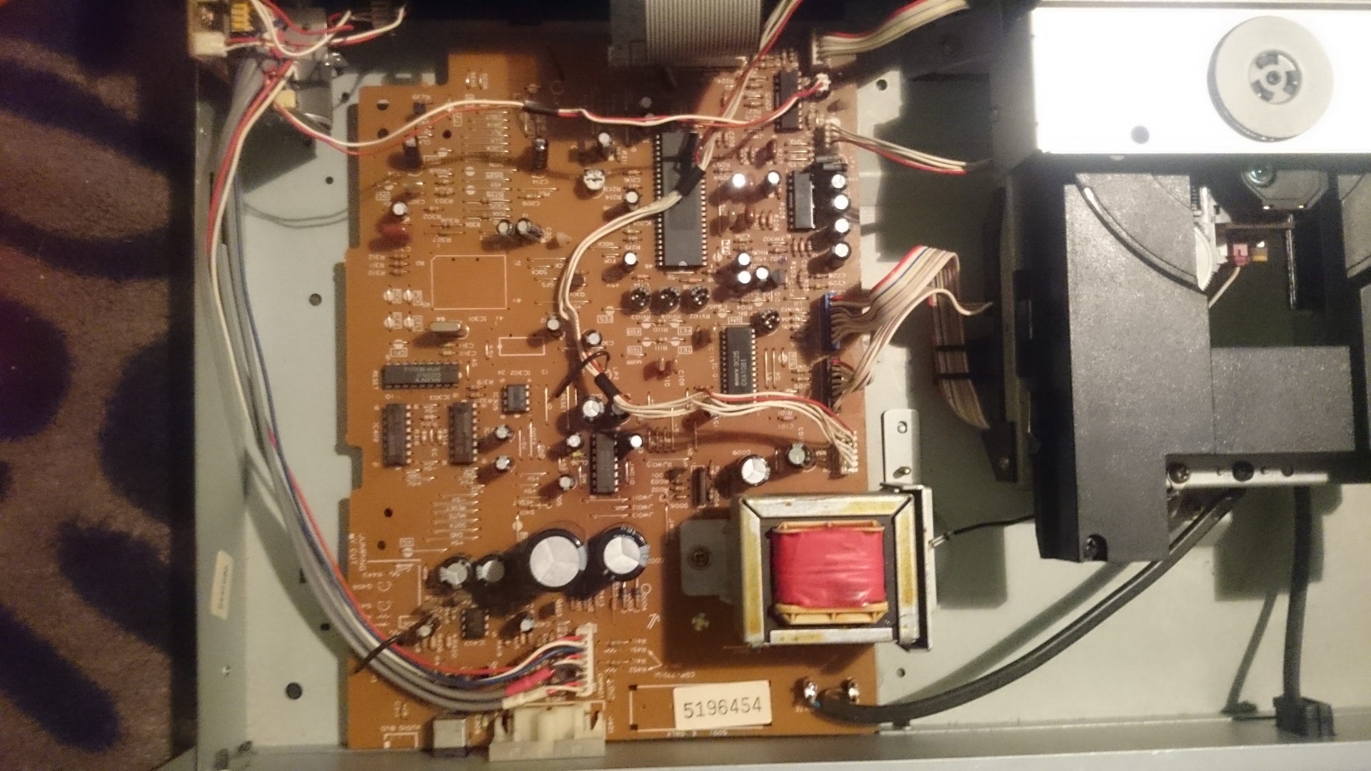

Sziasztok! Van egy jol működő Sony Cdp-770 cd lejátszom, amin van külön fejhallgató kimenet potméterrel, nagyon szépen szol, az az ötletem támadt hogy mivel nincs rajta bemenet jó lenne bele épiteni aux bemenetet igy akár mp3 lejátszót is tudnák rá kötni vagy bármit, van egy kinai kolás pohárba épitett sd kártyás lejátszom, amit usb-n lehet tölteni, azt gondoltam be épiteni, meg szerelni rá aux rca, is, csak nem tudom hova kéne kötni, meg van a rajza is melékelem meg egy pár képet is. Köszönöm előre is. Imre.
  1.
