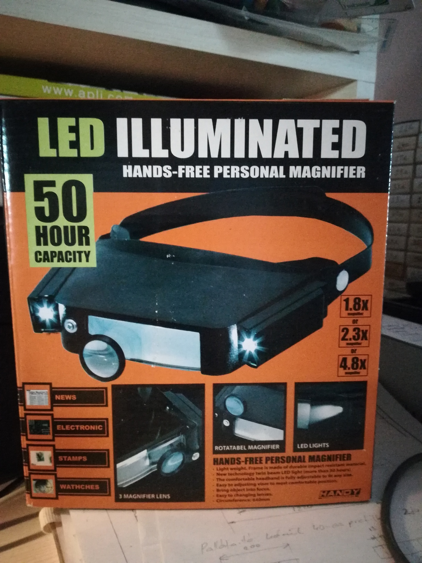

(#) bbatka válasza Remci hozzászólására (») Szept 15, 2019 /
Belinkelem a szemüvegem dobozát. Már nem emlékszem honnan vettem. Talán Tescos.
Már mindent ezzel csinálok. A horgász szerelékeim kötését is.

(#) bbatka válasza Remci hozzászólására (») Szept 21, 2019 /
Látom a tiédnek más a gyártója, eddig fel sem tűnt. A minősége megfelelő ?
Jó dolog ebben a szemüvegben hogy oldalról is árnyékol.
Forrasztásnál én egy apró asztali lámpát használok a megvilágításhoz, halogén izzóval.
(#) Remci válasza bbatka hozzászólására (») Szept 21, 2019 /
Szerintem jó. De nem vagyunk egyformák, ugyanez másnak lehet hogy nem felelne meg. A ledek is jól világítanak, de egy asztali lámpán én is gondolkodom,bár nem feltétlen ez miatt.

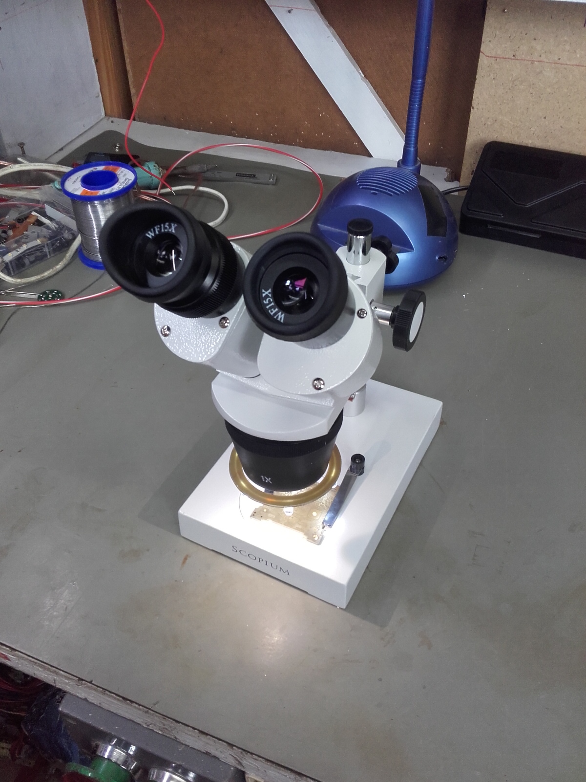

(#) elektroncso hozzászólása Szept 22, 2019 /
Én meg a mellékelt megoldás mellett döntöttem, nagyon jó választás volt. Bütyköltem hozzá egy kör alakú megvilágítást, így most már nagyon jól lehet alatta forrasztani.
(#) jani1987 válasza elektroncso hozzászólására (») Szept 22, 2019 /
Jó kicsi alkatrész lehet ha nagyítani kell. Smd?
(#) elektroncso válasza jani1987 hozzászólására (») Szept 22, 2019 /
Igen, a panel ami a képen alatta van olyan 150-200 darabot tartalmaz. Főként 0402 SMD ill. pár QFN, PQFN tok.
A mikroszkóp max. 60x-os nagyítást tud, de "átlag" munkához elég a legkisebb 15x-ös is.
A hozzászólás módosítva: Szept 22, 2019
(#) Alkotó válasza elektroncso hozzászólására (») Szept 22, 2019 /
A megoldásod nagyon professzionális. Szinte már túlzás, de persze mindig lehet olyan apró holmi ami csak így látszik. Mekkora költség egy ilyen nagyító? Tudnál egy oldalnézeti képet is feltenni?
A fotón nem lehet reálisan megítélni, de úgy tűnik nincs sok hely a lencse és a panel között. Ez a megtekintést és a tanulmányozást nem zavarja, de ha forrasztani is kell, akkor már kényelmetlen lehet a pákával kotorászni a szűknek tűnő helyen.
(#) bbalazs_ válasza Alkotó hozzászólására (») Szept 22, 2019 /
Nekem szinte megszólalásig ugyanilyen van. Sztereomikroszkóp, szövetek boncolásához, stb.
Én is kör alakú megvilágítást csináltam hozzá. Van alsó megvilágítása, a nyákon esetleges szakadást keresni jó. Én még egy óraüveget is tettem a lencse elé, hogy a forró gyantás gőzök ne a drága lencsére csapódjanak.
A táv kb 4 ujjnyi és tökéletesen lehet alatta tűhegyes pákával dolgozni.
Ami nekem néha problémát okoz, hogy az oszlopa miatt csak korlátozott méretű panel fér alá és a két leszorító lemez néha útban van.
