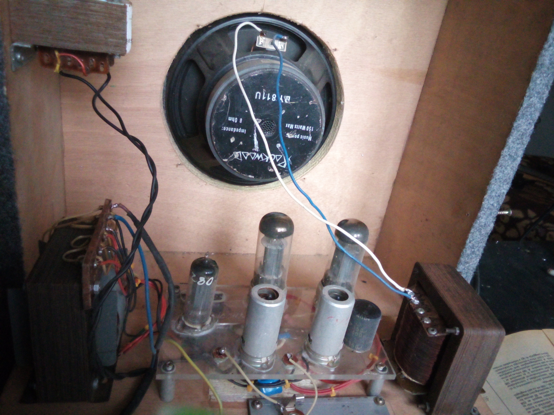

Pedig írtam róla, hogy már kész vagyok. De azért bemutatom. Alap szinten van egy kis sziszegés benne de csak közvetlen közelről hallani. A fojtó tekercs egy egykori tévé sorkimenő. Az alkatrészek közvetlen a cső lábra kötve. Most nem bontom szét ha nem gond.
